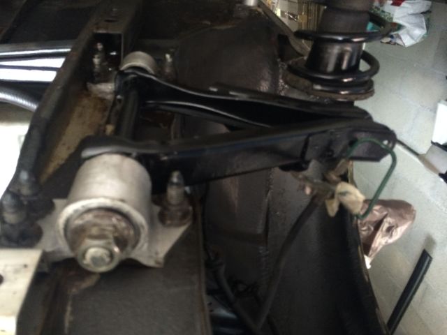

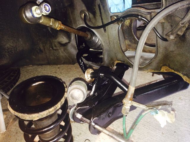

Allez les choses sérieuses ont commencé, ..................., les triangles inférieures et deux trois bricoles moins compliquées.
Les gabarits qui ont servi a remettre les paliers vs les triangles
Dans 15 jours les triangles sups.

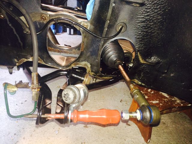

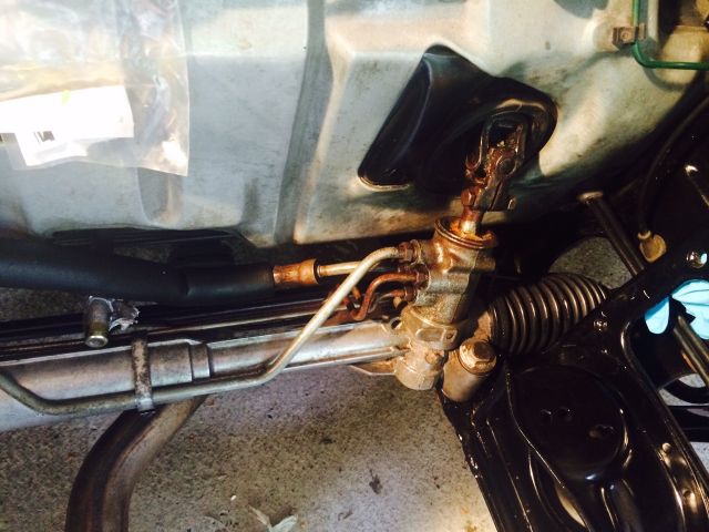

Ca se précise, ce matin ( toujours avec l'aide de David), nous avons changer les rotules au bout des bras de cremaillere ainsi que les soufflets
Cet apres midi, j'ai donc pu remonter barre anti roulis- crémaillère et le tuyau de fluide d'embrayage( tout neuf, merci Wilson)

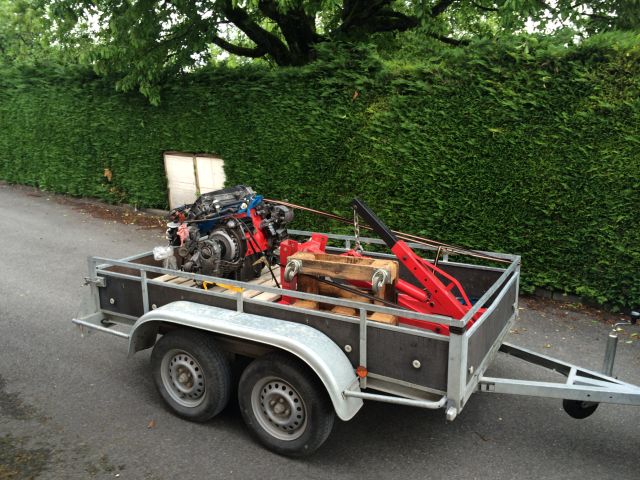

Samedi on va chercher le moteur, :love:

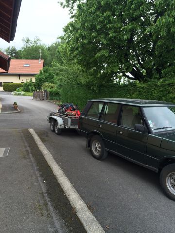

Dans l equipe il y a aussi difool, qui prete la remorque pour vehiculer le moteur.

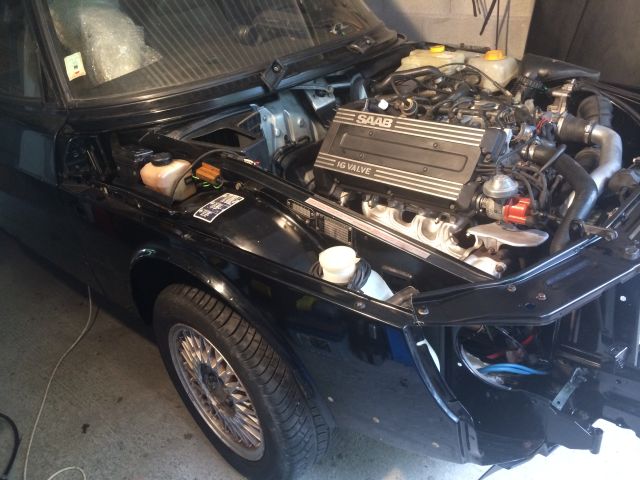

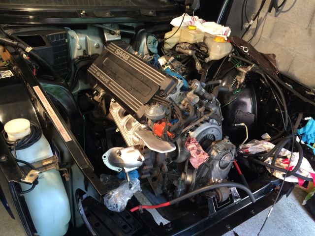

Ce devait être le grand jour , remontage train avt et moteur.

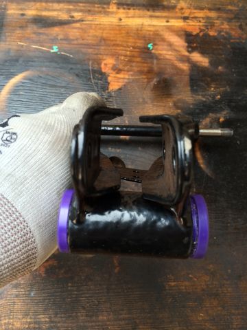

Ben il y a eu un problème, les triangles sups déformés a cause des "p...." de bushing impossible à rentrer!
Pas grave, on a quand même mis le moteur dans la caisse.

Oui , mais le moteur n'est pas fixé, il va falloir effectivement le relever pour passer les triangles sup.
Ca va , y en a au moins un qui suit :D

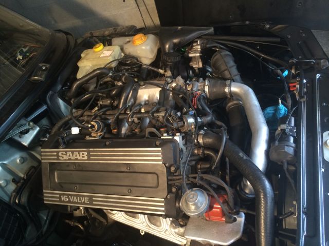

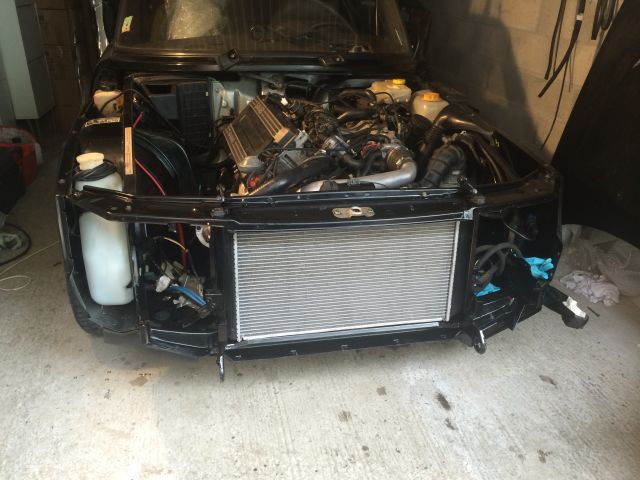

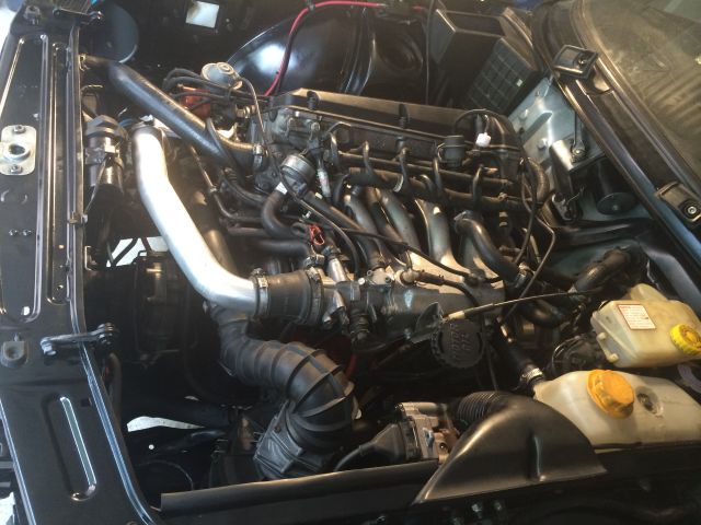

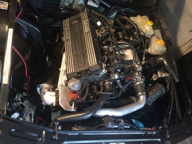

Ca y est , elle a "craqué", et du premier coup de clef, et bien on est rudement content!!!!!! :bounce: :bounce: :bounce:
Merci DAvid, qui a assuré encore une fois de plus.
Juste une chtite fuite d'essence, un joint de banjo KO, mais j'en avais un de la donneuse italienne.
Reste à la mettre en eau, et la passer en peinture, et travailler l'intérieur.
La suite cet automne
