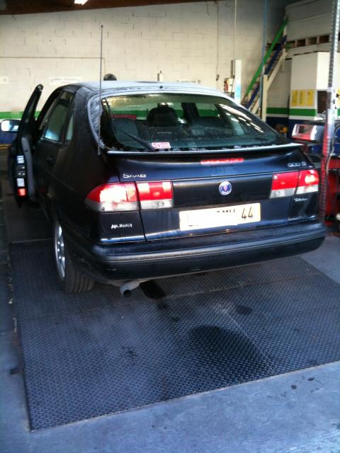

Re: SAAB 900 i16 Aéro 1991
Bon, rien de grave, tout est en passe de rentrer dans l'ordre....
Reste le silencieux à changer, une contre visite, et roule ...............
Contre visite passée avec succès
, prochain contrôle technique début décembre pour la 900 NG ....
