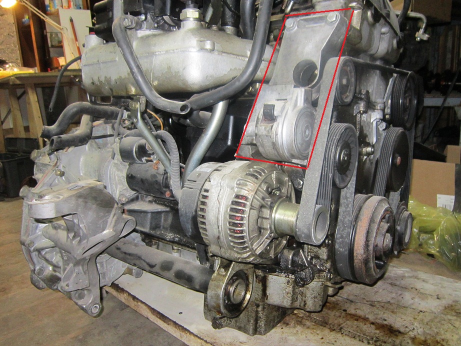

C'est plus compliqué que les autres Saab, voilà ce qu'il faut faire de plus
d'ailleurs tu tombe bien toi, vu que tu as l'air de maitriser la très haute technologie du B205E, je voudrais savoir, pour déculasser, c'est comment? [:julien:8] (mp ou la présentation de la gazière)
merkiiiii![]()
- déjà étayer le moteur sous le carter, vu que tu vas oter le support moteur supérieur en haut à gauche - moteur face à toi avec distri à gauche - tu es forcé de démonter le beau support alu en forme de 'C' qui ceinture la culasse.
(Alors que la NG peut se déculasser tranquilos sans toucher aux 3 supports moteur) [:eric02]
- Pour oter le collecteur d'admission il y a le boulon de gauche, le seul parmi les 8 qui pose problème car il faut démonter le support arrière de culasse pour y accéder - support entouré en rouge sur l'image - et qui a l'inconvénient de supporter également le haut de l'alternateur
Autres détails en MP s'il le faut..

Pour le support qui ceinture la culasse, cela concerne le moteur monté dans la 9-5 : sur la 9-3 c'est comme sur les moteurs B204, non ?
- Rphil
- Messages : 1250
Re: ayé! j'ai craqué!
Oui, la 9.3 c'est comme la NG c'est assez facile les 3 suports moteurs sont en bas et on déculasse sans y toucher, je croyais qu'il s'agissait d'une 9.5 [:eric02] . En tous cas on continue en MP.
