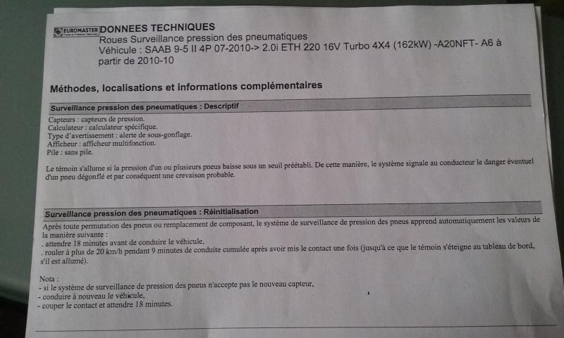

Euromaster m'a donné un document qui explique la procédure de reconnaissance des sondes et de leur étalonnage par l'ODB. Si besoin.

Re: 9.5 NG 2.0T AERO XWD 2011
Voilà une copie du document
