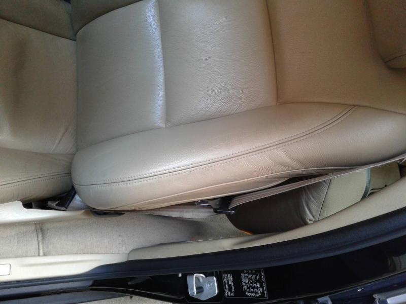

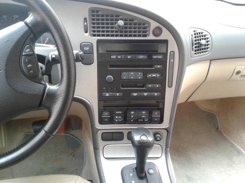

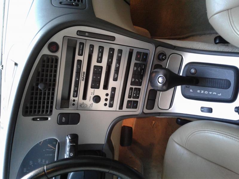

- diplosaab
- Messages : 1663
- Localisation : TARN
Re: SAAB 95 aero SUISSE 2001 phase2 NOIRE cuir beige
Voici un relooking de mon TDB...
pour ce que ça intéresse pour des installations de poste 2DIN type GPS pour leur 9-5 et leur 9-3 RDV ici:
http://forum.saabsportclub.com/saab/95/ ... 8263_5.htm
- diplosaab
- Messages : 1663
mesimages/9650/20171101161941.jpg

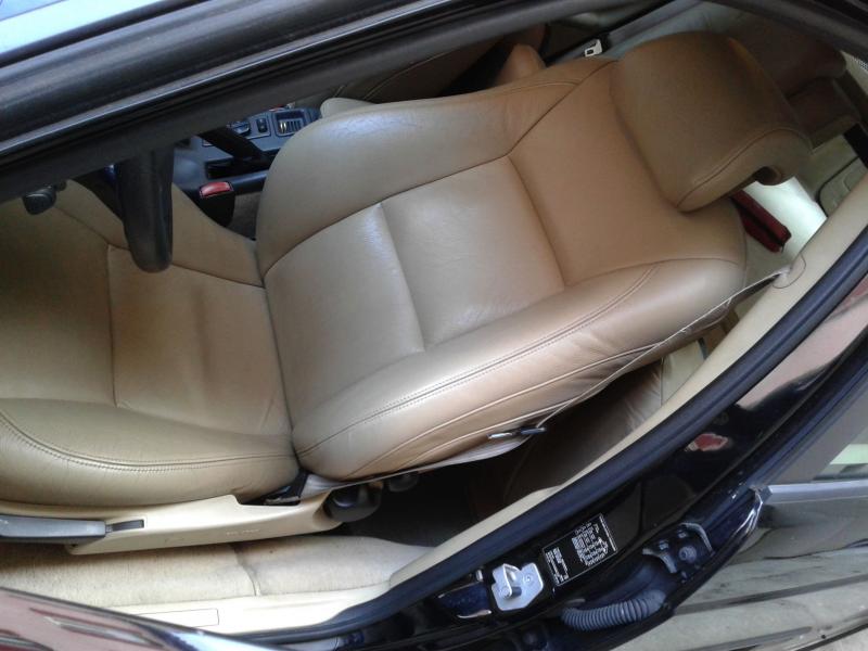

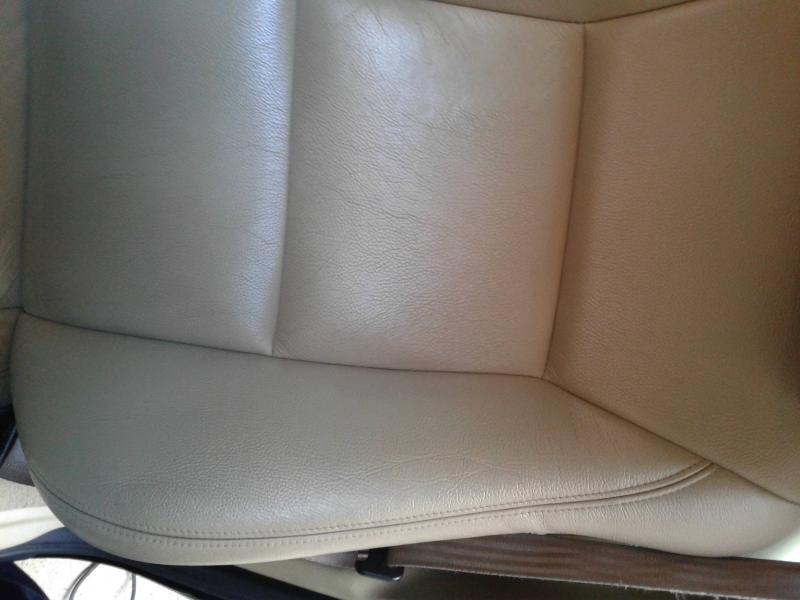

Et une renovation de siege une!
- Bibouecht
- Messages : 2125
- Localisation : Suisse
Bien vu les sièges, t'a fait comment
Faut mettre des housses en plastoc maintenant pour les protéger
- aerogaz
- Messages : 5342
- diplosaab
- Messages : 1663
J'ai fait comme ça ...Bien vu les sièges, t'a fait comment![]()
Faut mettre des housses en plastoc maintenant pour les protéger![]()
http://forum.saabsportclub.com/saab/Ren ... 7292_1.htm
en bcp plus rapide car le siège était juste frotté et décoloré sur le boudin du siege coté porte conducteur.
Visiblement la machine d'ALTACUIR pour analyser et réaliser la couleur à la demande est super EFFICACE.
Sinon il faut juste prendre son temps et s'appliquer lors de la teinte. J'ai masqué l'assise et traiter les deux pièces de cuir du boudin en entier pour éviter toute différence de couleur trop flagrante...
Perso, je n'ai aucune expérience dans le domaine.
Vu ton niveau de patiente et de précision en mecanique pour toi ce serait de la rigolade!!
Rappel Le club a des prix là:
http://forum.saabsportclub.com/saab/Les ... et_4_1.htm

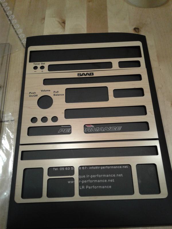

- diplosaab
- Messages : 1663
Test de prototype de TDB sur la BETE...
Voici le proto bois...
Plus d'info ICI:
Plus d'info ICI:
- Bibouecht
- Messages : 2125
Moi ce que je ferais, trouver un TB complet en black wood (juste magnifique) et après en alu, ton intérieur serait top et unique
