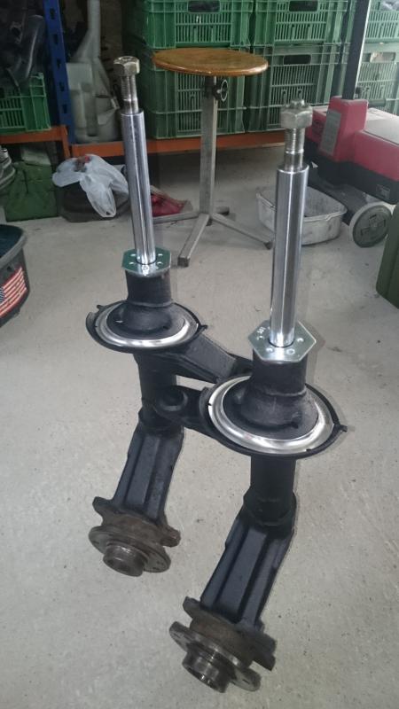

Du coup j'ai changé les roulements de moyeu, nouvelle cartouche Sachs, palier de ressort.... sablé et peint les jambes de force, voici fini ;)

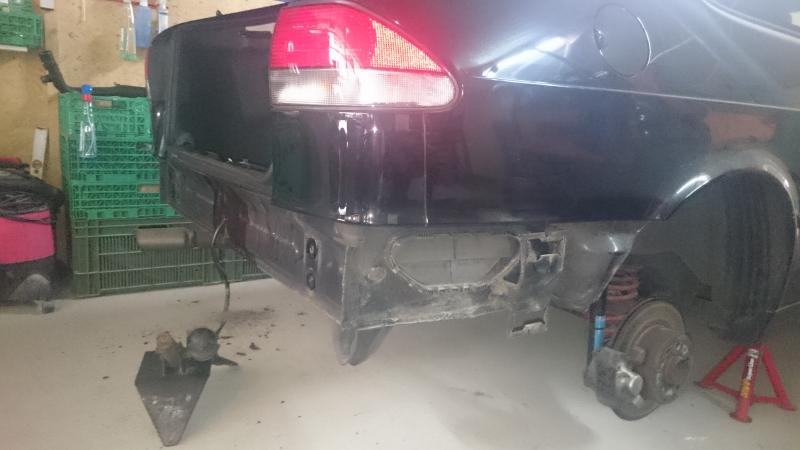

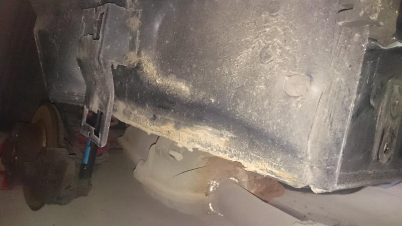

Je trouvais, quand je l'avais acheter, qu'il avait de l'humidité dans le coffre. Je l'avais noté en début de mon post, bah voilà en enlevant le PC arrière un joli mille-feuille (rouille croustillante)
ça me gonfle car la carrosserie bah c'est pas mon truc, y faut refaire une tôle, souder et tout.... :(

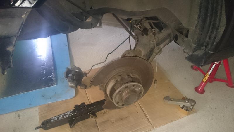

Bon ben j'ai enfin commencé l'arrière, il était temps ;)

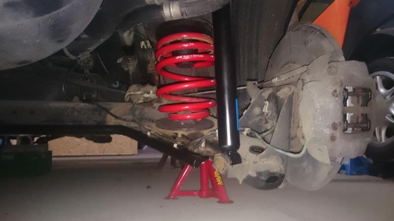

Donc on démonte tout et on on change tout....

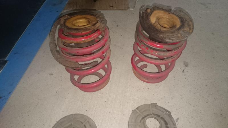

Voilà la gueule des butées des ressort:
Au programme: butée de ressort (haut + bas), amortisseur, disque + plaquette de frein, barre stab 22mm, nettoyage des mâchoires de frein et contrôle des roulement (RAS)
On remonte le toute, et voilà ;)
Merci pour la barre stab, coté gauche collé par la rouille. Je dévisse un écrou et il pète, le deuxième pète aussi :fou: super cool... Bon, pris un gros chasse et une massette, arroser de dégrippant, et taper comme un sourd pendant 15min, après la meuleuse pour couper à fleur les boulons et les sortir. Remplacement des 4 boulons de fixations. J'ai pas monté ceux qu'il livre avec la barre stab, c'est un peu léger comme qualité ;)
Voilà, la partie mécanique arrière est prête :)

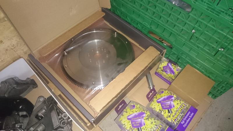

Bonne surprise cette semaine, j'ai enfin reçu le volant moteur de chez Abbott:
Je vais pouvoir attaquer le montage du moteur, juste attendre de récupérer mes bielles chez suisse racing (équilibrage) et après GO :D

On le beau volant moteur tu lui met quoi de beau en embrayage ?

J'ai acheté l'embrayage complet de la Viggen (volant, disque, butée) , cela suffira pour ma prépa ;) et pis comme j'aurais un 2.3 ce sera pile poil....

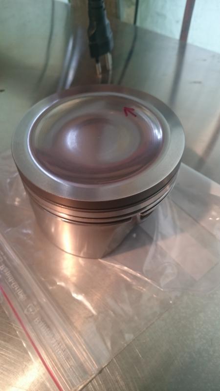

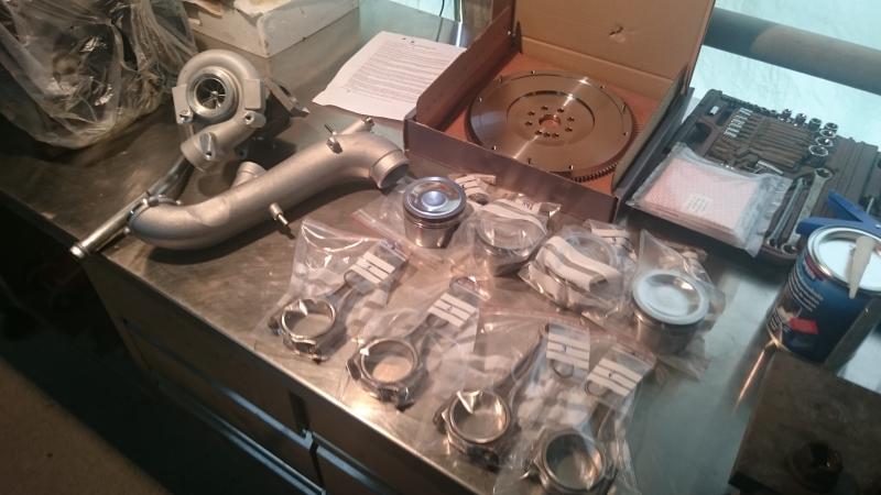

Bon les choses sérieuse commence, j'ai enfin récupéré mes bielles et pistons chez Swiss Racing Engineering (l'ancien proprio était un mécano de Jo Siffert) ;)
Bah super travail, donc, il a équilibré chaque pièce au centième de gramme. Les pistons, les bielles et les chapeaux séparément. Plus, comme il est cool, petit polissage au passage :)
Donc voici les éléments principaux de ma modification sur le moteur:
Aller pour le plaisir un joli piston:
Ben maintenant y'a plus qu'a :D

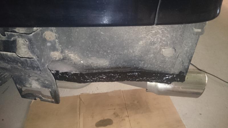

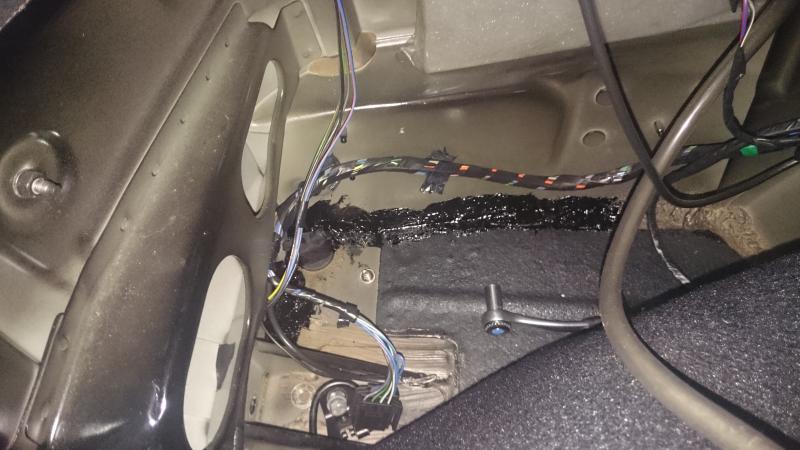

Me suis attaqué à cette histoire de corrosion, donc bien nettoyer avec une brosse métal rotatif, couper la tôle malade, fabriquer une tôle fine pour la plier en V afin de remplacer ce que l'on a coupé, la pointer.
Après un traitement anti-rouille (24h de séchage), mastic pour protéger (24h de séchage) et pour finir une bonne couche de goudron. J'en ai profiter pour faire l'intérieur aussi ;)

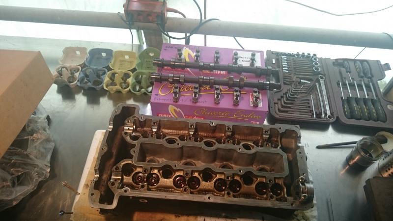

Maintenant je m'attaque à la culasse, au programme:
  • Gros nettoyage
Voilà de quoi m'occuper ces prochains jours...

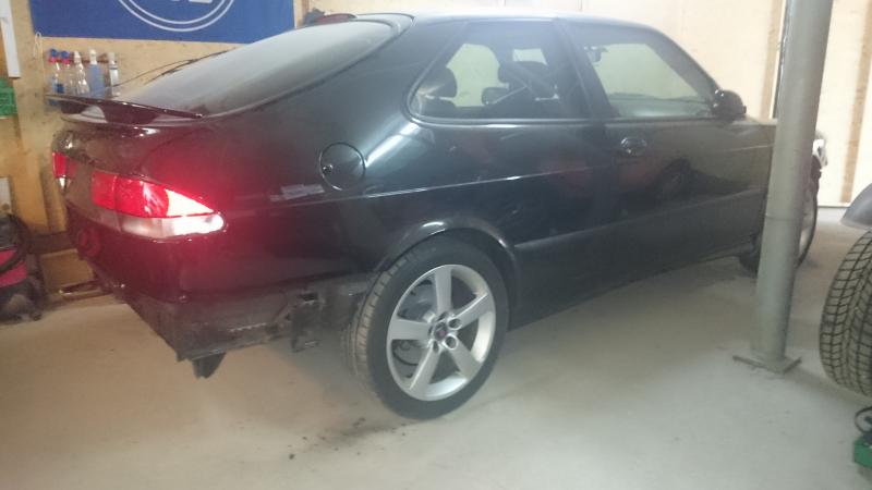

Bon elle roule enfin.....
Nah j'déconne, j'ai du mettre les roues pour la déplacer car je viens de prendre le local à coté de celui que j'avais pris. Bah comme je suis fainéant et que j'allais jamais faire un deuxième niveau, le gars à coté part au 1er août, donc à loyer égal j'ai pris le sien et vais remettre le mien.
Je commençais à manquer de place, donc la semaine prochaine je déménage, pas de bricole sur la 9-3 :(
Bon, vive la place et la patience.....

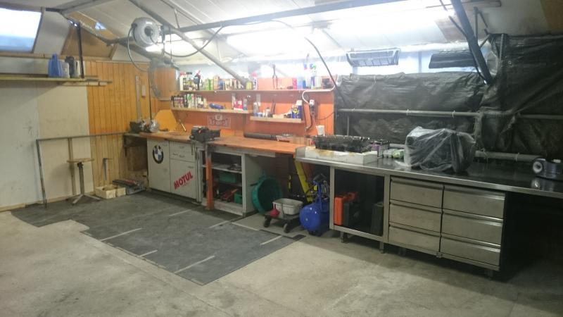

Non non ça avance bien, regarde ce que j'ai fais hier, presque fini.... tu vois le bloc est là, la culasse aussi ;)
Bah j'ai la place maintenant pour décortiquer nos chers Saab
pit
Messages : 1660
Message par pit » mar. août 01, 2017 6:51 pm
Top ;)
ça je regrette de pas avoir un établi acier inox...

c'est sur c'est facile dans ces conditions de bosser :lol: , moi il y aurait déja du bordel partout
