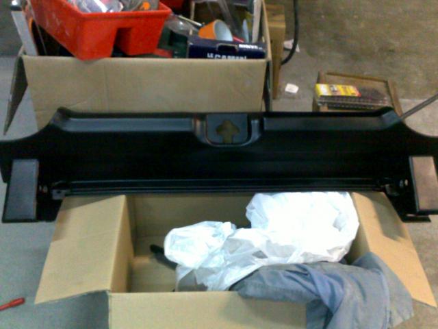

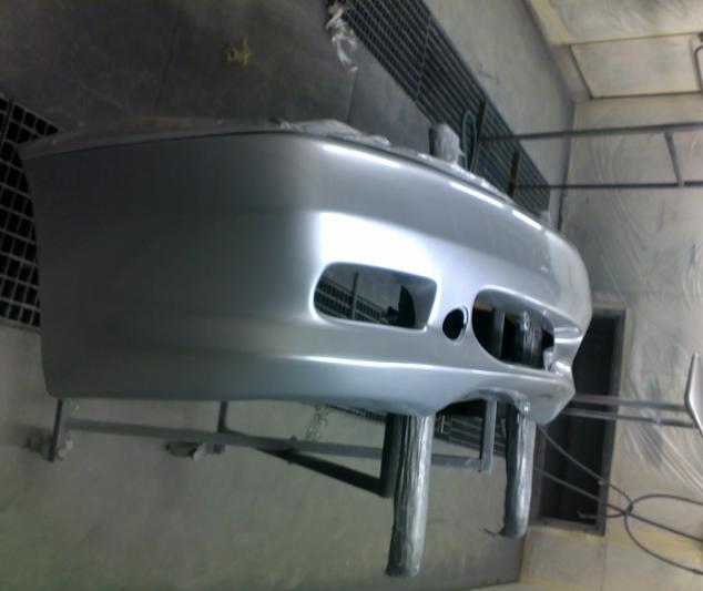

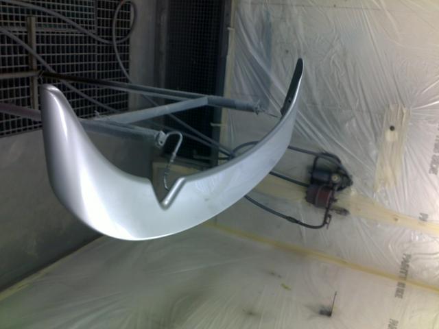

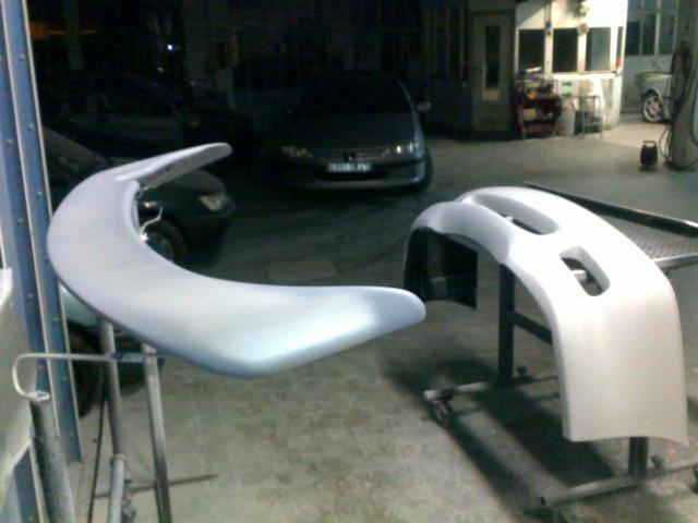

Quelques nouvelles de l'avancement des travaux de peintures:
Les pieces passent demain en peinture... le noir satiné RAL 9005 puis le gris silver 268:
quelques photos
Pare choc AR apprêté...
Pare choc AV et Aileron apprêté... GROS BOULOT sur le pare choc AV: 12 heures de prépa à lui seul !
la cabine de bronzage... avec titine toute nue!
le seuil de chargement du coffre repeint
le plastique d'habillement sous le par-brise au niveau des essuie-glaces AV

aujourd'hui peinture et demain remontage!!
Le noir...
puis le Gris SILVER 268

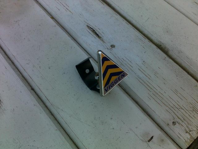

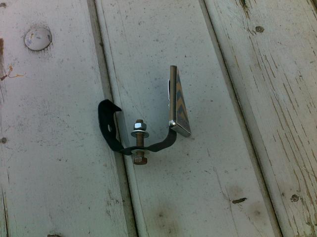

pour ceux que ça pourrait intéresser,
voici un tuto de mon support de logo de calandre pour un logo viggen ou un logo du Saab sport club 2014!
J'ai découpé une plaque de zinc de 11 cm par 1,5 cm dans laquelle j'ai fait 2 perçage diamètre 5 mm.
un peu de pliage, un double face haute résistance pour le logo...
ensuite, fixer la plaque avec un écrou et un boulon M5 sur la calandre... et c'est fait.
Coller le logo une foi la plaque fixée entre deux lamelles de la calandre pour être sûr qu'il soit bien droit...
un peu de peinture noire pour la finition pour les plus courageux.
Quelques photos...
