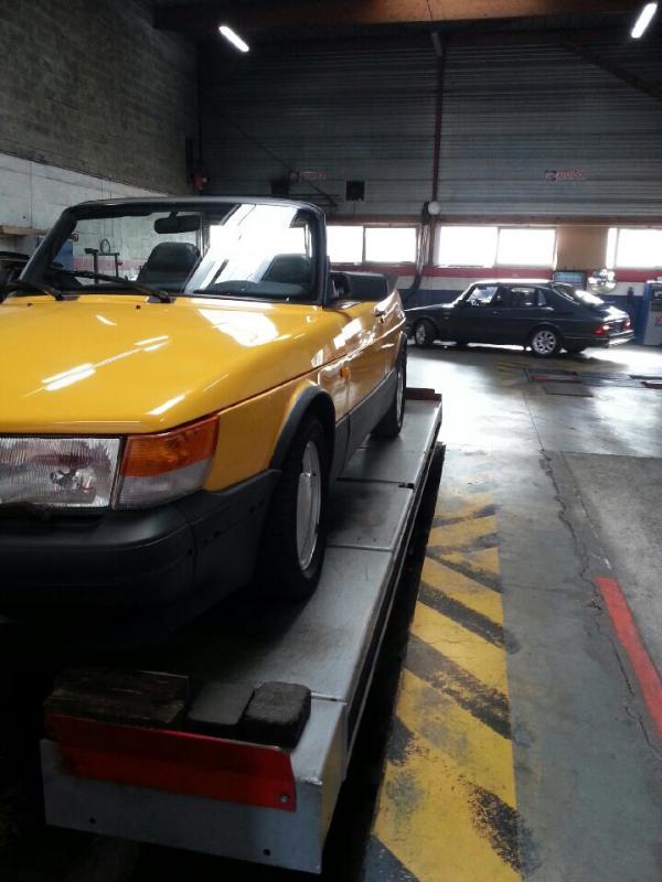

Déjà 2 ans que je suis allé la chercher.
Ct ce matin avec Yann et Pierre Stéphane. RAS sauf la confirmation d'un roulement avant droit mort , ça commençait à chanter depuis 15 jours.

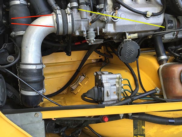

Salut Harry,
En regardant ton moteur, je me suis aperçu que ta durit intercooler était montée à l'envers : les 2 encoches doivent se caler contre le départ des 2 durits qui sortent de l'admission.
Quand tu vas envoyer la cavalerie, ça risque de faire "pouf" et arrêt buffet car le liseret qui se trouve dans la durit n'est pas inséré dans la gorge creusée dans l'alu de l'admission.
Si c'est sur le périph à 18h
Je connais

Merci Gerard, quel coup d'oeil
Effectivement je me souviens bien de ta panne, je vais l'inverser à mon retour de vacances .
Elle a vraiment été suivie par des sagouins, heureusement qu'elle va avoir une petite cure de jeunesse complète ....
