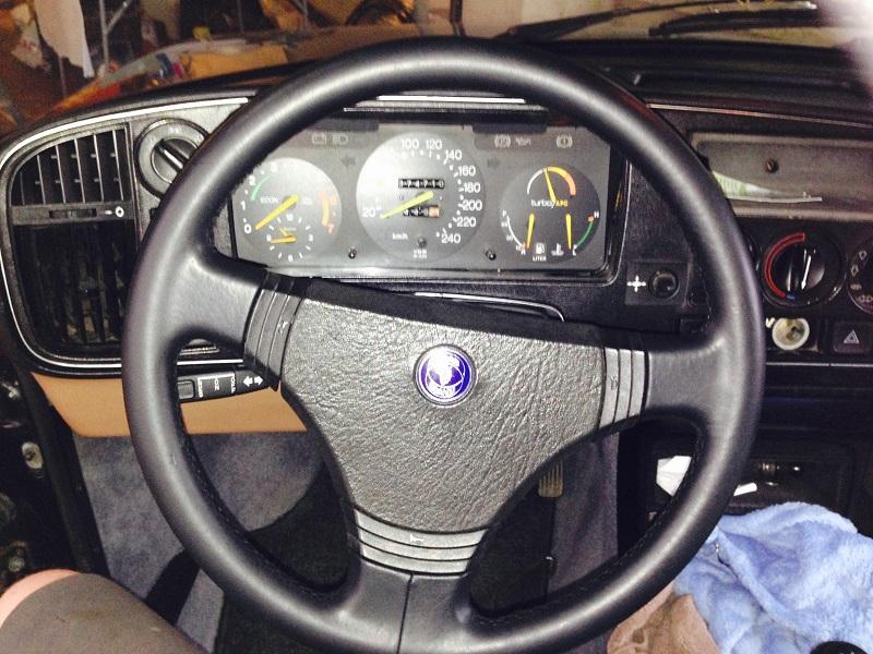

Alors, des news de Sieur Toppola:
Je lui ai fait un entretien pour préparer les vacances d' été et Dislaken:
Au programme, vidange avec de la 10W40, filtre et joint neufs, passage aux roues été (il était temps!).....
En outre, conception d'un auvent pour l' arrière.... pas fini mais en bonne voie....
Plus réfection du volant cuir, dont la jante était bien usée:
-Ponçage du cuir léger avec du 500
-Application d' un primer d' accrochage à l' aérographe
-Teinte noire, toujours à l' aérographe
-Fixateur mat
Ca m' a pris un peu plus de 2 heures, et le résultat est plutôt pas mal:

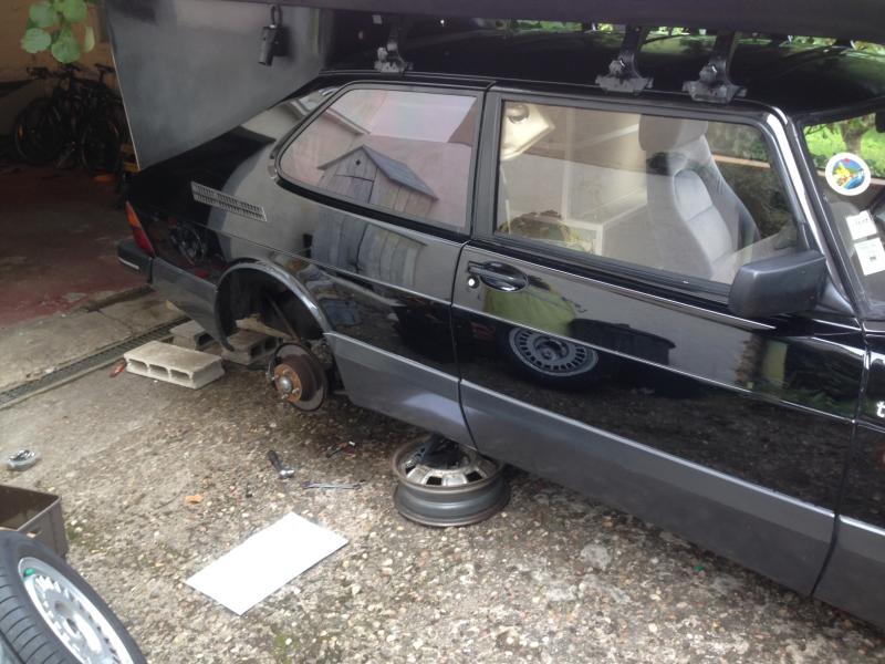

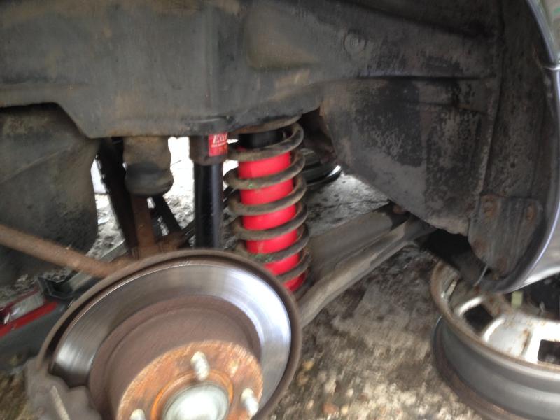

Encore une séance bricolage sur le Toppola:
Chargé pour partir, malgré des ressorts AR moins vieux et des calles bleues, l'ensemble s'affaissait de l'arrière...et la position de conduite " mode décollage " était casse-pieds à la longue.
J' ai donc opté pour un kit AIRLIFT prévu pour 900 classic:
La doc fournie mentionnait de démonter les amortos AR en bas, je l'ai donc fait, mais à mon avis, pas nécessaire:
Les boudins, bien vidés de leur air peuvent passer dans le puit d' amortisseur sans même démonter ce dernier, mais, trop tard, j' avais déjà démonté...:
Boudins mis en place, la durite d' air arrivant par le bas....

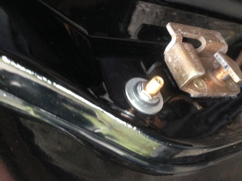

Pour alimenter le circuit en air, j' ai placé les valves à l' intérieur de chaque porte au dessus du mécanisme de fermeture, à la place du cache en caoutchouc:
1.5 bar de chaque coté, et j' ai retrouvé une assiette normale, quel confort de conduite!
