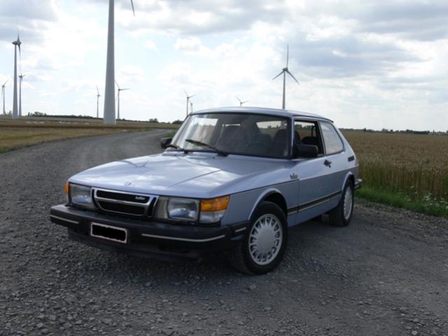

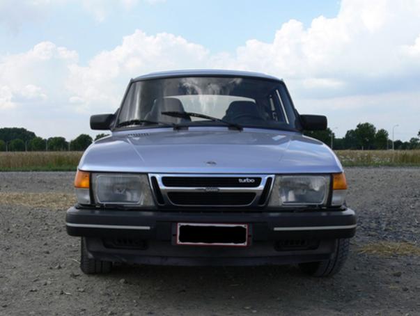

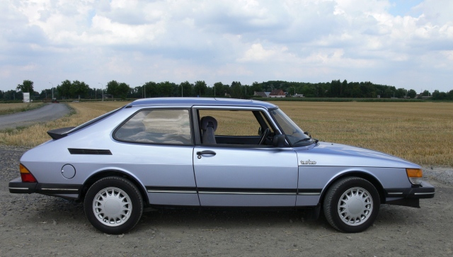

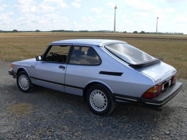

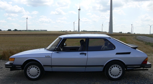

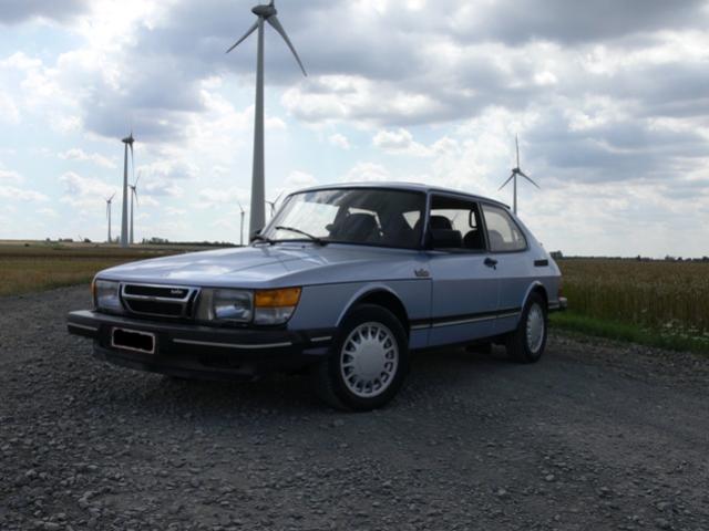

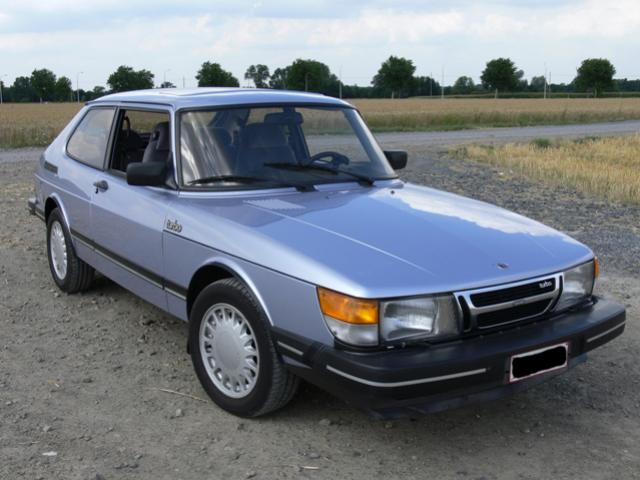

Aujourd'hui, photos à foison. J'ai choisi le champs d'éoliennes de Quiévrain comme arrière plan.
Commençons par l'extérieur, vue d'ensemble (vous remarquerez que mon angle préféré est le trois quart avant ^^) :

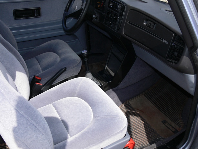

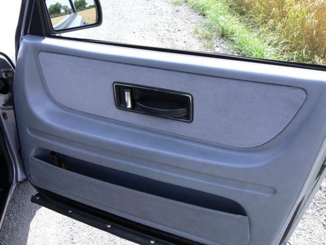

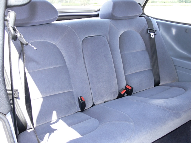

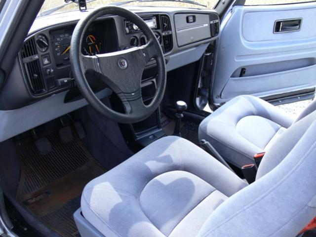

Passons à l'intérieur qui a perdu quelques kilos de poussières et autres saletés. Quasi comme neuf, surtout à l'arrière où la banquette a du à peine être utilisée en quasi 26 ans.
On repère mon autoradio LG LCS700BR. Voilà ma voiture équipée d'un lecteur CD, mp3, kit mains libres bluetooth. On voit aussi le support d'un GPS garmin. Quel bon technologique haha!
La différence est énorme par rapport aux photos plus haut ! :

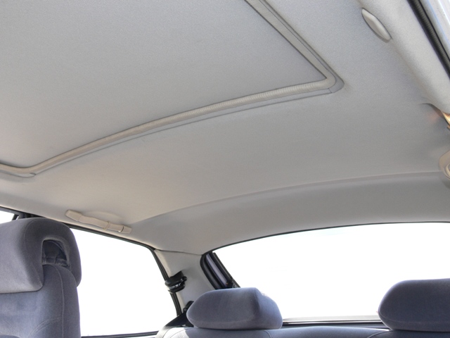

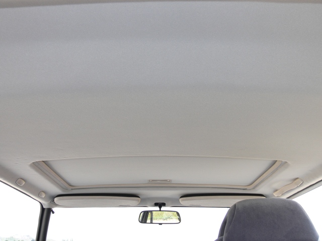

Le ciel de toit de chez PFS "Empire Crey"; pile poil de la bonne couleur :

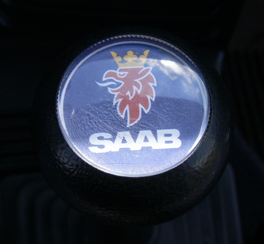

Et enfin un truc à 2 centimes pour mon pommeau de vitesse à la grille de vitesse toute usée :
- gouf_y_gah
- Messages : 6091
Re: Ma 900 T8 de 1984
2 centimes de BEF ou d'euro?

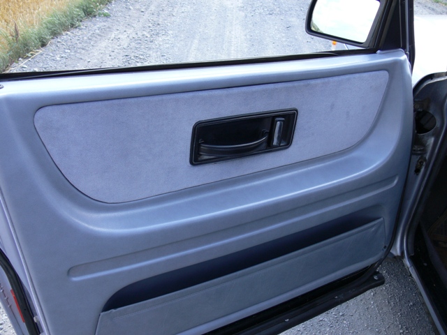

Les contre-portes sont neuves, dis
! Et très beau ciel de toit, très belle couleur
- tristan
- Messages : 3875
très propre, chapeau!
ils font aussi des ciels de toit pour 9000 chez PFS?
- toto435
- Messages : 8129
- Localisation : Liège
Merci, ça fait plaisir après tant de boulot réalisé ! C'est pas que c'est compliqué mais qu'est ce que ça prend comme temps...
Pour le tissu de ciel de toit, il n'y a pas de kit pour 9000 sur leur site mais si tu es sûr de la couleur, prends un kit pour 900. Ils livrent un rouleau de 3m10 x 1m50 environ. De quoi refaire mon ciel de toit, TO et retours arrières sans problème.
Et pour les contres-portes, comme dit plus haut, je n'ai fait que réutiliser le tissu d'origine après l'avoir lavé copieusement. Ça se détend un peu (quelques traces visibles de près autour des poignées) mais c'est infiniment mieux qu'avant !
- tristan
- Messages : 3875
je crois que mon ciel de toit a la même couleur....blanc/beige...ca devrait coller! (c'est le cas de le dire!
le kit comprend le tissu et la colle?
en tout cas, tu as fait ca très proprement! Surtout que le TO ne facilite pas les choses!
tu demandes combien de l'heure?
- toto435
- Messages : 8129
Tu reçois le tissu et 2 bombes de colle en spray résistante à plus de 70°C. Il y a largement assez de colle. Je n'ai même pas fini la deuxième bombe.
Franchement c'est plus simple qu'on ne le pense. Même si c'est vrai qu'il faudrait en avoir fait un pour essai avant de faire le bon. Parce qu'il y a quelques petites "trucs" pour le faire correctement, mieux que moi. Sur le mien, il y a quelques empreintes de doigts (j'ai trop appuyé), quelques petits plis (j'ai pas assez tiré et vu que la colle ne laisse qu'une chance), etc
Tu es à quelques kilomètres de chez moi. Au pire, si je suis libre et que tu te lances là dedans. je peux venir jeter un œil
EDIT : Je précise que ce résultat est, je pense, impossible si on travaille seul. Je l'ai fait avec mon père. Et c'est limite s'il ne fallait pas une troisième personne. Pour tenir le tissu bien relevé pendant que les deux autres l'appliquent d'une main en le tendant bien de l'autre...

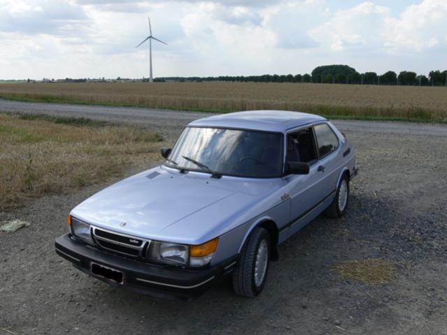

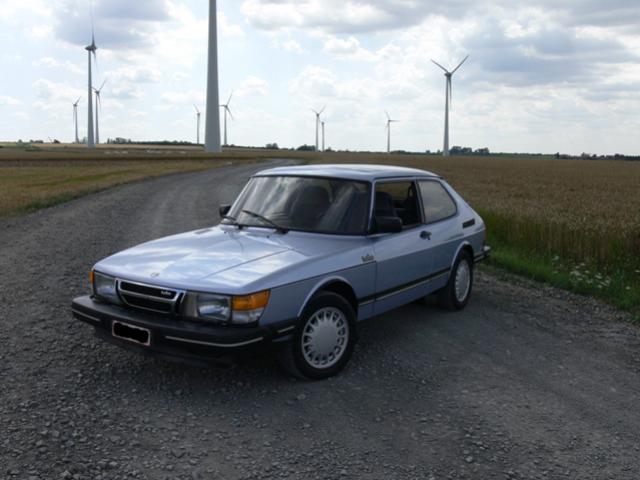

Ah j'ai oublié cette photo là aussi
. A peine rodée...
