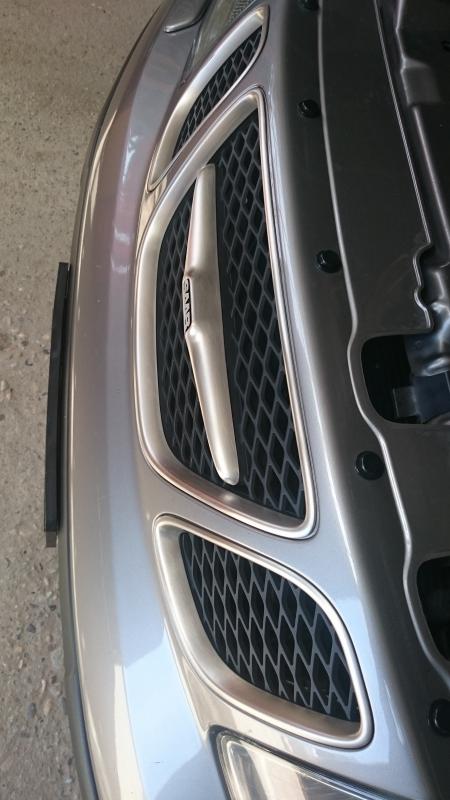

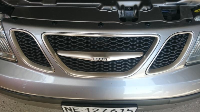

Bon juste une petite photo du travail sur la calandre :D
Moi je trouve cool :)
stcren
Messages : 881
Localisation : Rennes
Re: Vaut mieux tard que jamais...
Message par stcren » dim. mai 22, 2016 10:25 am
Tu as mis un vernis satiné sur les chromes ?
C'est joli en tout cas :)
diplosaab
Messages : 1663
Localisation : TARN
Message par diplosaab » dim. mai 22, 2016 12:02 pm
j'adore ces calandres type Hirsch. le vernis est pas mal ... ça donne des idées.
Bibouecht
Messages : 2126
Message par Bibouecht » dim. mai 22, 2016 12:29 pm
Merci :) mais aucun vernis c'est naturel.... Y faut savoir que dessous le chrome il y a du laiton, je crois, donc pour commencer papier de verre 60 pour casser le chrome puis 80 puis 120 et finir par 240 avec degripant et après avec une éponge qu'on utilise pour affiner les plans de joint et toujours avec du degripant :)
Bien faire attention de ne pas aller trop profond en cassant le chrome avec le 60.....
Sur le chrome tout verni ou autre part à la longue, hypromat, insecte collé, projection du véhicule qui est devant..... Là c'est sans rajout donc comme d'origine :)
Ça donne un joli effet et je voulais le rendu brossé au soleil ;)

Message par diplosaab » dim. mai 22, 2016 6:36 pm
ma future calandre va subir le même traitement c'est sur!!

Moi sur la mienne je vais garder la couleur alu pour voir ce que cela donne

je vais essayer , je dois avoir un bout de calandre

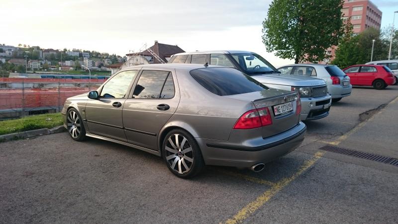

Bon ben c'est juste une petite photo avec la coucher de soleil :D
Une petite boule de nerf ;)
Message par gnomonien » sam. mai 28, 2016 4:06 pm
Elle est belle :love:

Message par diplosaab » sam. mai 28, 2016 7:15 pm
c'est sur que la tu risques pas d'avoir l'effet ROULETTE!!
C'est de la bonne grosse jante.

Bon ben j'ai repoussé le CT car j'ai pas fini ma prépa ;)
Du coup déjà fais pas mal de truc, intérieur, ampoule xénon, inspection général, changé le plastic noir du levier BVA, tuyau évap.... bon je reçois la semaine prochaine ma petite commande de chez PFS pour finir le moteur ;)
Ben avec un jeux de jante que j'avais dans mon stock ça change bien le look ;)
Bah pour finir c'est pas si mal un break ;)
Ouais ça tu la dis ;)

Message par diplosaab » dim. mai 29, 2016 9:39 pm
elle est superbe ta 9-5 break: avec ces jantes ça change tout.

par contre pour ta calandre sur la berline....
J'ai essayé d'enlever le chrome sur une vielle calandre de 9-5 phase 2 et sous le chrome le plastique est blanc...??
pourrais tu me re-expliquer comment tu obtiens cet aspect?
