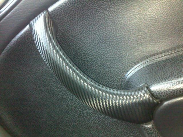

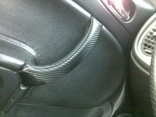

un petit truc qui me trottait dans la tête...
on aime - on aime pas...
au pire ca s'enlève sans laisser de trace et ça protège des rayures au quotidien... voici les photos ( sans flash... les reflets sont naturels...)
Moi je trouve ca plutôt sympa... mais c'est une affaire de gout ..... je sens que le mot tuning va fuser dans vos commentaires!
pour les curieux.. c'est du Film Adhésif 3M - Fibre de Carbone Noir - Série 1080 posé au décapeur thermique pour plus de souplesse
Caractéristiques techniques
- Film teinté masse, enlevable ;
- Pose aisée, sans bulle ni pli ;
- Repositionnable avant d'être collé, pas de risque d'erreur ;
- Opaque pour recouvrir des surfaces très contrastées ;
- Durabilité : 6 ans sur le noir et blanc, 5 ans sur les autres finitions pour des applications verticales ;
- Applicable sur des surfaces planes ou non, adapté pour l'habillage de véhicule intérieur et exterieur ;
- Température d'application : entre 16 et 32°C ;
- Résistance températures : entre -60 et +107°C ;
- Résistance à l'eau (hors immersion), aux solutions acides, basiques et salines.

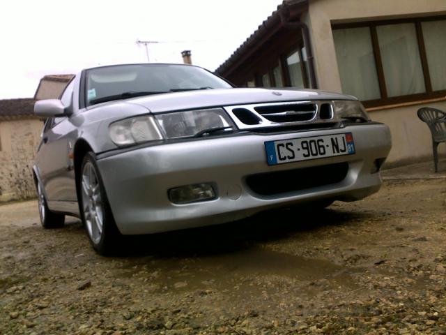

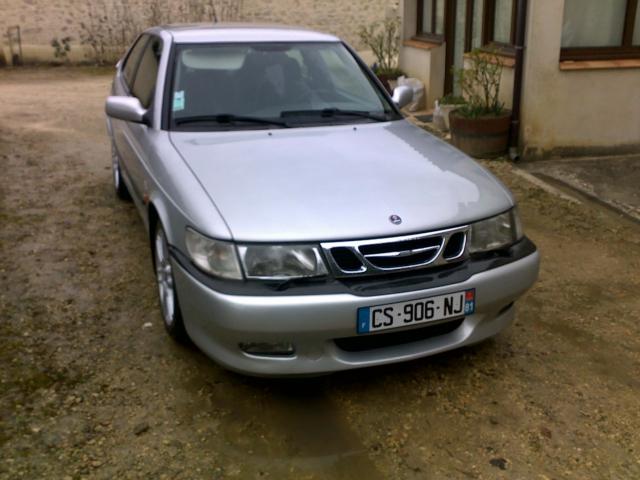

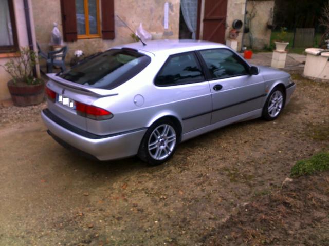

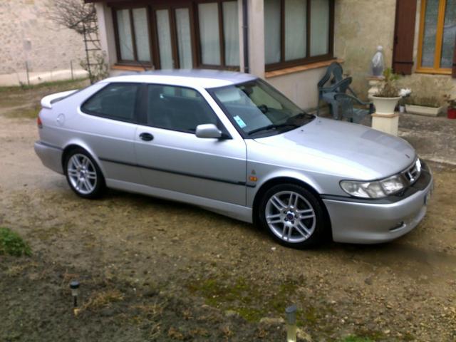

Enfin quelques photos de l'auto... les dernières avant intervention du carrossier.
A suivre chez le carrossier...

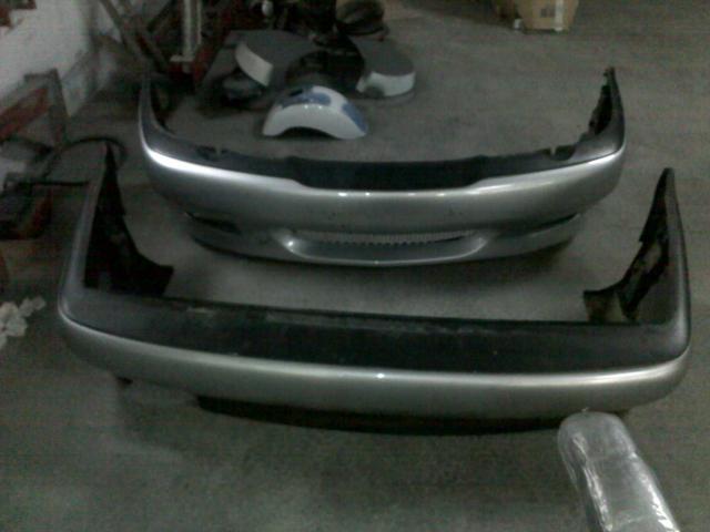

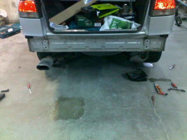

Bon la carooserie c'est partie...
ce matin démontage des 2 pare-chocs...

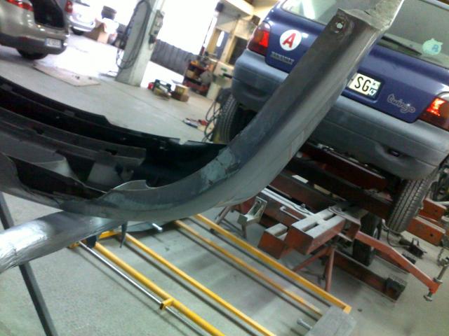

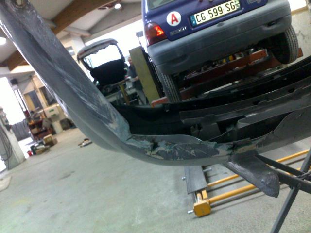

Message par diplosaab » lun. mars 03, 2014 7:56 pm

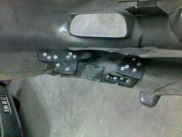

voici d'autres photos...
du pare choc AVANT ... No comment > on vire les plaques et on recommence au propre.

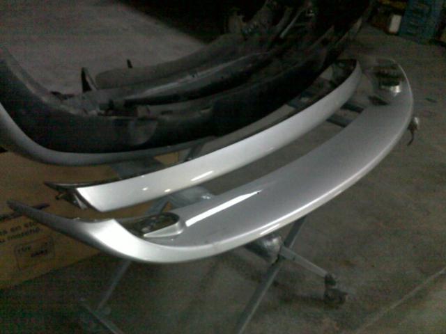

des photos de l'aileron:
Messages : 8123
Re: VIGGEN 1999
Message par toto435 » lun. mars 03, 2014 8:06 pm
Et bien, ça frotte pas mal un nez de Viggen ;)
Belle voiture :)
diplosaab
Messages : 1663
Localisation : TARN
Re: VIGGEN 1999
Message par diplosaab » lun. mars 03, 2014 8:10 pm
oui..le nez de la viggen est bas mais surtout tre (trop ) long !
Donc si un ralentisseur n'est pas aux normes ( 3 sur 4 ) et que tu arrives au dessus de 25 km/h: C'est simple, tu frottes!
