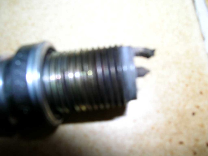

Je n'en ai pas parlé ici tellement je suis en colère après Saab Lyon :fou: :fou: :fou: La belle est en panne depuis 3 semaines :( Une bougie mal serrée, dont l'électrode a fondue et qui s'est cassée aurait fait rendre l'ame à une soupape.... sous réserve de démontage :sarcastic: Des infos peut-être dans la semaine

Message par Saabiste17 » mar. déc. 28, 2010 10:49 am
Voici la bougie en cause... :pt1cable:

Message par The loulou » mar. déc. 28, 2010 12:06 pm
aie , et donc ils assurent la reparation ?

Message par Cece95 » mar. déc. 28, 2010 12:55 pm
aie...as tu eu des remontées d huiles par la jauge et/ou grosse fumée a l échappement ??
Je ne pense pas qu une bougie mal sérrée crame comme cela .

Message par Saabiste17 » mar. déc. 28, 2010 1:04 pm
Mais bien sûr :lol: Faut pas rêver, va donc prouver que ce sont eux qui ont mal serré la bougie il y a... 6 mois !
Rien de tout cela ; démarrage normal pour un véhicule qui roule à l'éthanol. Pas de fumée anormale à la sortie, pas de conso d'huile ou ldr.

oups je pensait qu'ils venaient d'intervenir
en meme temps on voit bien qu'elle etait pas serré le joint n'est pas ecraser
par contre j'ai de la vapeur d'huile qui remonte par la jauge , normal cece ?

Message par Cece95 » mar. déc. 28, 2010 1:41 pm
C est déja une bonne chose car la derniere fois que j ai vu une bougie fondue , le piston avait suivi...(et comme ceux des moteurs t7 sont fragiles....).Il n y a plus qu a attendre le verdict .
Pour la vapeur je ne saurais trop te dire .Ton systeme de recirculation des vapeurs d huile est ok par exemple??Vapeurs a l arret ou moteur tournant ?a chaud a froid??
Je demandais a saabiste 17 si cela avait refoulé par la jauge car le cas que je connais ca a donné , grosse charge + melange pauvre =bougie fondue + percage de piston + toute la compression du piston qui part dans le carter .L huile a bien sur tres vite remontée sous la préssion + passage dans l echappement ..

Message par Saabiste17 » mar. déc. 28, 2010 6:43 pm
La voiture a été examinée par mon "généraliste" avant de partir chez Espace Collection. Il a passé une petite caméra par les puits de bougie pour regarder et à priori, les pistons seraient bons mais c'est une inspection sans démontage.
Il a aussi pris les compressions. 10 sur le cylindre de la bougie fondue :( mais 17 :ouch: sur celui d'à coté et 15 donc normal sur les deux autres.
Le kit de recirculation des vapeurs d'huile venait d'être installé

Message par pulverisator » mar. déc. 28, 2010 8:17 pm
Il doit y avoir une erreur de mesure :???: 17 bar de compression, t'as acheté un diesel ?

Message par Saabiste17 » mar. déc. 28, 2010 9:18 pm
Ben effectivement ça m'a paru énorme mais je n'ai fait que lire le diagramme ou alors l'appareil est mal étalonné ?
