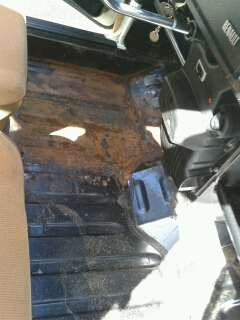

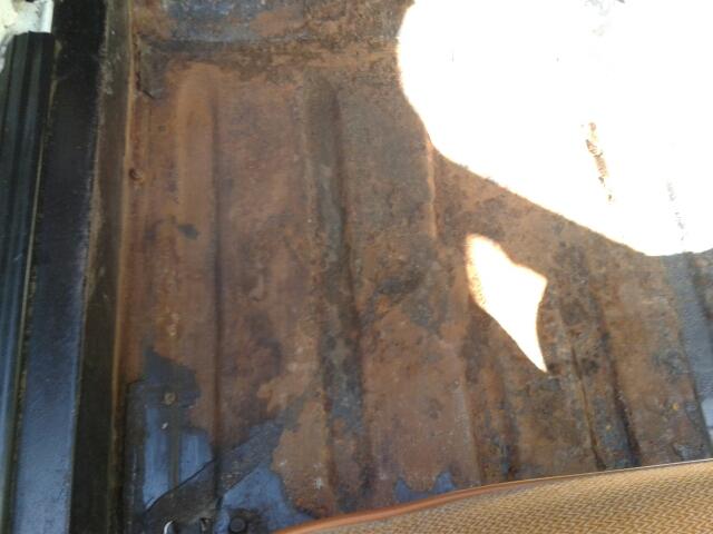

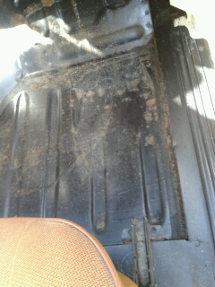

hier , je me suis occupé du plancher coté conducteur, il était temps d'intervenir..un peu oxydé à cause des infiltrations coté portière (joint de porte HS)
coté passager..
gratté la rouille et peinture après..
commandes durites d'essence + filtre, joint de carbu, filtre à air changé,
je voudrai vidanger le liquide de refroidissement..
je vous met des photos du plancher quand même ImageImageImage
coté passager..
je vous met des photos du plancher quand même mesimages/5639/4l plancher..jpgmesimages/5639/4l Plancher.jpgmesimages/5639/plancher 4l.jpg
pour ta rouille , t'en aura toujours sur les planchers meme si tu traites , alors la solution magique !!! tu grattes un peu un coup de pentoche et surtout tu perces des trous pour que l'eau puisse se barrer tu repeins tes planchers inter / exter de graisse marine ou avec l'huile de ta prochaine vidange .
j'ai eu une R4 f6 pendant 12 ans , aujourd'hui elle est avec mon beau père depuis 7 ans soit 19 ans dans la famille , huile de vidange dans les portes sur les planchers et longerons , et jamais jamais elle n'a rouillée , et pourtant elle dort dehors depuis toujours , et en bord de mer ;
huile de vidange , c'est crade mais ultra efficace .
mon ex R4 a 380 000 kms aujourd'hui la distri rogne le carter ( pas grave un nouveau moteur cet hiver ) , moteur d'origine sauf la bv , j'avais monté il ya 200 000 kms une bv de gtl pou r avoir des rapports + long et moins de conso ;

l'huile de vidange , j'en mettrai à l'extérieur mais pas trop envie à l'intérieur.
j'ai viré cette espèce de feutrine humide et ayant pris la couleur rouille ,(en contact direct avec la tôle ) sous le tapis caoutchouc.
dans l'ensemble , elle est pas mal.. :jap:

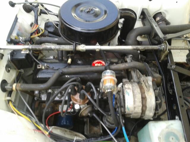

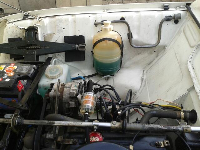

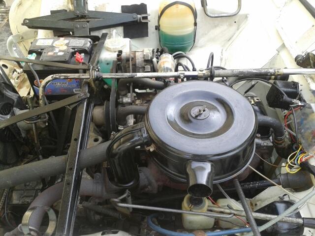

normalement ,elle pète ce soir ;)
bon çà marche,
mis un filtre à essence car l'essence n'est pas une superbe couleur sortie de pompe..
vidange liquide de refroidissement, le carbu a bien été nettoyé 4 à 5 fois, changé les gicleurs.
rupteurs ausssi, les fils d'allumage + bougies + tête de delco neufs.. bobine neuve
fil à air changé, un petit coup de peinture noire à certains endroit
réglé l'allumage avec jeu de cales, j'ai mis 0.45 d'écartement,, nickel , démarre au quart et n'est pas gourmande de starter comme mon ancienne 4l..
fait le plein , je vais aller au boulot avec..
reste à appliquer la méthode à noug2 , huiler les bas de caisses etc.
.mais auparavant je dois m'occuper de certains endroits ou la rouille pointe son nez..
les vitres ar vont être condamnées je pense, les joints inférieurs ou coulisse la vitre sont bien bouffés ..
mais jolie cette petite gtl, je suis content de mon achat (le prix de mon boitier cim pratiquement)
9-3X 2.0T

quelques photos du moteur
lolo69 :D ImageImageImage
