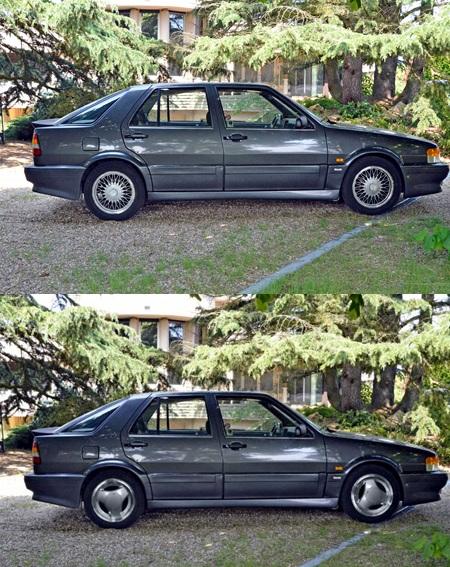

Avis aux amateurs de 9000:
A votre avis, qu'est-ce qui est mieux?
J'hésite à la garder tel quel ou à la passer dans un style plus proche de la Sline (jantes aero 16, plus de chrome autour des vitres et sur les poignées, becquet de coffre spécifique...)

Re: Saab 9000 SP: j'ai (re) craqué! N°132
Moi c'est la photo du haut en souvenir de la mienne qui avait les mêmes.
D.
D.
Je prefère les 3 branches, qui sont plus belles (et + faciles a nettoyer....) ;
Et je suis d'accord avec toi aussi : sans les liserets chromés, ça se rapproche + des S line, et ça va bien avec le style performance de la voiture ;
J'aurais également beaucoup de mal de décider si j'étais à ta place
Les Crosspokes sont élégantes et plus discrètes. Les Aero annoncent plus la couleur et les performances...
Les deux modèles sont beaux mais j'opterais Crosspokes je pense. Sauf si j'avais déjà en stock un jeu d'Aero... Mmmh...
J'aime beaucoup le petit liseré chromé autour des vitres. Sur les poignées par contre, too much...
Pour le becquet, je ne connais pas assez les 9000 et donc je ne sais pas duquel tu parles

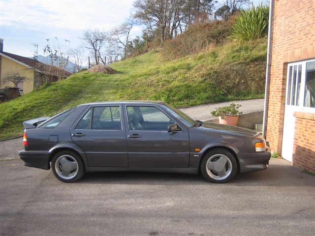

A la base, je préfère aussi les 3 branches (aussi pour une question de nettoyage!!
Sur ma précédente 9000, c'était juste superbe!
mais je me demande si ces jantes sont "compatibles" avec le gros kit airflow de la SP.
J'en ai trouvé une sur le net avec ces jantes et on a l'impression que les roues sont trop petites et les jupes latérales pas mises en valeur!:
Par contre, avec le petit kit airflow (sans les gros tours d'ailes et les éléments de portes), c'est plus homogène et les jupes latérales semblent plus imposantes aussi:
pour le becquet, j'en parle ici:J'aurais également beaucoup de mal de décider si j'étais à ta place
http://forum.saabsportclub.com/saab/900 ... 7510_1.htm
oui, d'habitude, je tranche facilement mais là je coince un peu.....les 2 donnent un style vraiment différent!
j'ai l'impression que si je change les jantes, vaut mieux que je change le reste (liserets chromés, becquet)....

A la base, je préfère aussi les 3 branches (aussi pour une question de nettoyage!!)
mesimages/3397/airflow avec jantes aero 16.jpg
mesimages/3397/airflow avec jantes aero 16_2.jpg
mesimages/3397/9000 airflow spain 02.jpg
c'est très étrange...on dirait que sur la dernière photo, la 9000 est légèrement rabaissée...mais ce n'est pas certain ;
ou alors, c'est l'angle de la photo qui donne cette impression ? difficile de dire si c'est la différence de kit qui donne cette impression
ou alors, c'est l'angle de la photo qui donne cette impression ? difficile de dire si c'est la différence de kit qui donne cette impression![]()
en fait, j'ai toujours l'impression que les jupes latérales sont plus larges sur les dernières avec le petit kit airflow....mais je ne crois pas qu'ils aient changé, ca doit être juste un effet d'optique?

Une Sp de 87 88 doit rester une Sp de 87 88 et ne pas devenir un melange avec une de 89 ...
En 87 88 : gros kit airflow,becquet mousse de 9000 turbo standard, et jantes cross spoke
Pour les, chromes des vitres et poignees, c est idem sur toutes les Sp 87 88 et 89

je m'attendais à ce que tu réagisses!
rien n'est immuable dans la vie!
et puis rien ne prouve que c'est une SP, j'ai pas la plaque signalétique!
c'est juste une 9000 avec kit airflow!

un peu à la bourre pour ta question sur les jantes, moi je dirai les 3 branches si tu conserves les cross spoke au chaud au garage. Par contre du coup elle ressemblera fortement à la mienne...
bon courage pour la suite
- pulverisator
- Messages : 11476
- Localisation : Usa
une vraie-fausse sp avec des jantes aero, pffffffff ça va plus ressembler à rien, vandale !!!
