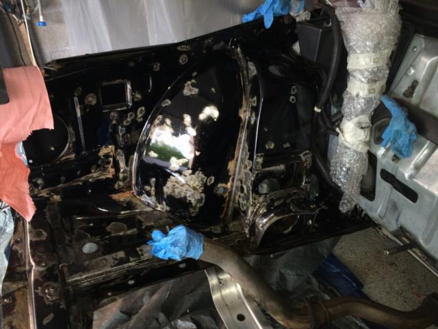

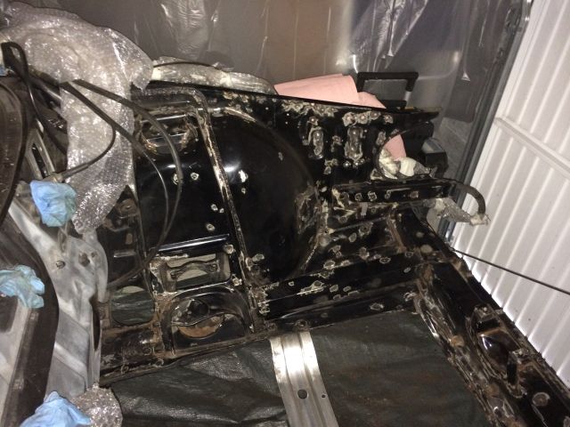

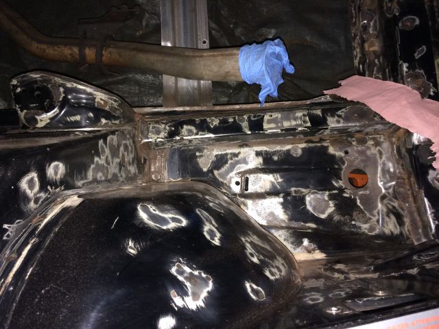

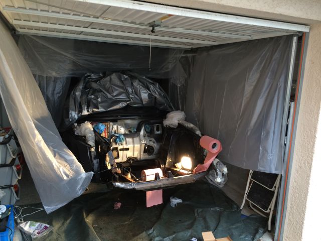

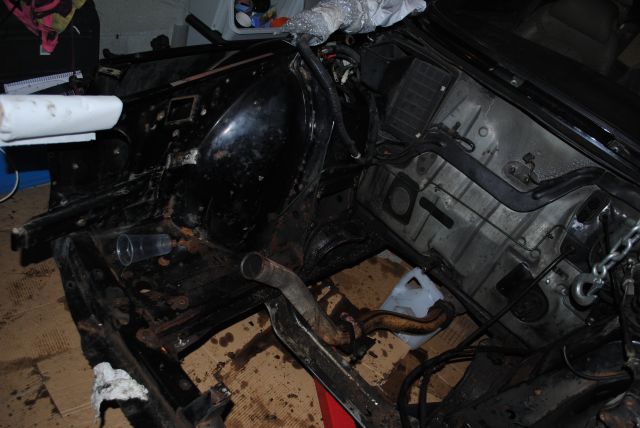

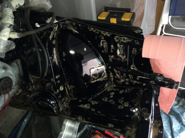

Allez c parti, on attaque la rouille
D'abord on balise la zone d'intervention
et on attaque à la brosse métallique
Encore quelques heures et ce sera fini, je pourrais passer l'anti rouille et le primer..

Dites moi, mon Bon Docteur David, c'est pas trop grave j'espère??
De mon côté , ca commence à galérer , j'attaque la rouille qui se cache dans les puits, pour y aller avec les brosses au bout de la perceuse c pas simple, d'autant que j'ai cassé mon "flexible".
Vous le croyez si vous voulez , l'ame de cable du flexible a fondu!!!!

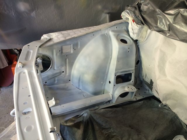

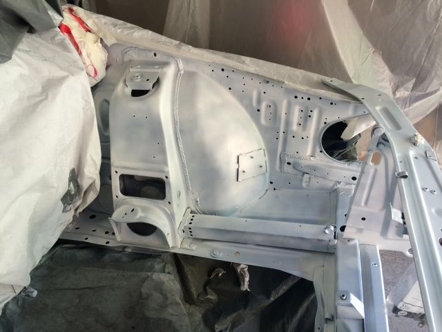

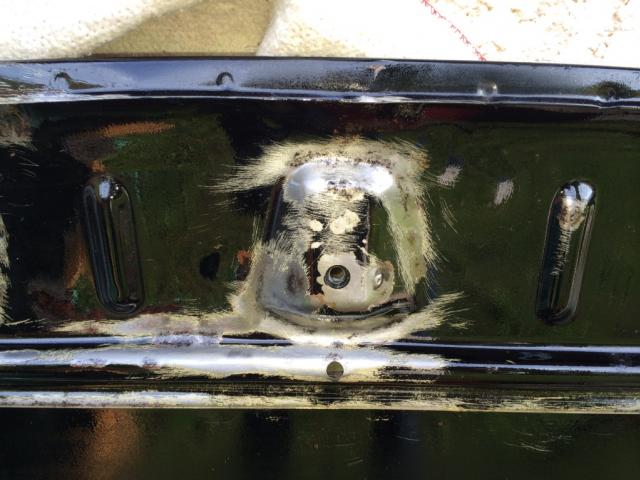

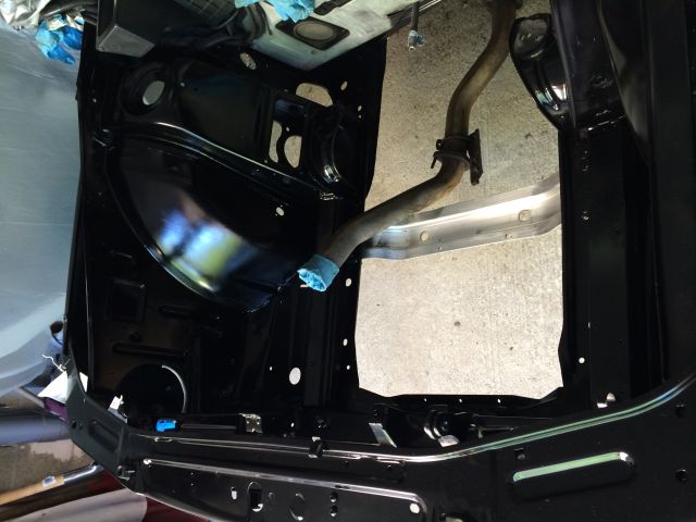

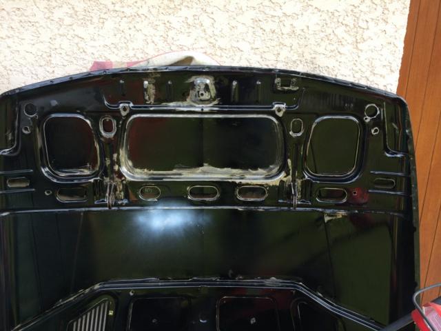

La suite
Baie moteur et int capot pret pour primer et peinture
Il était temps, parce que

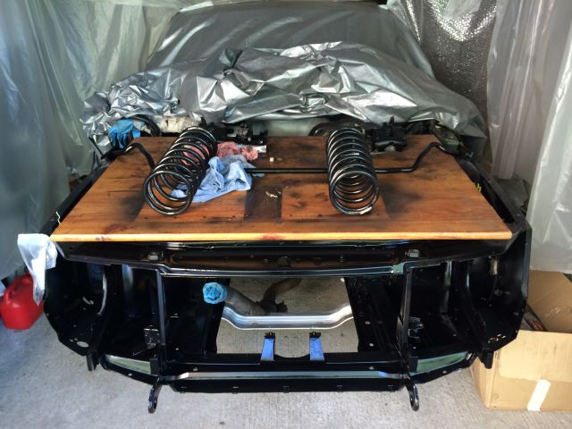

Re: une nouvelle aventure

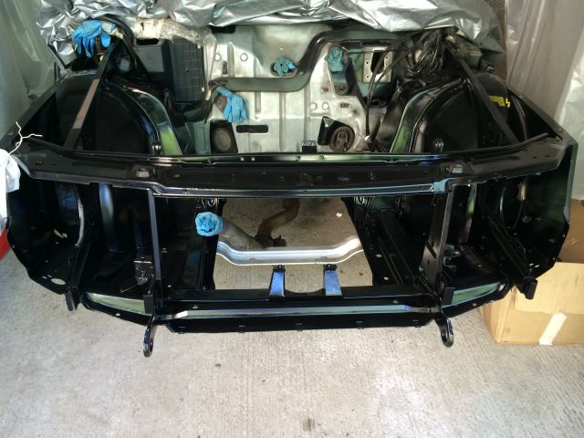

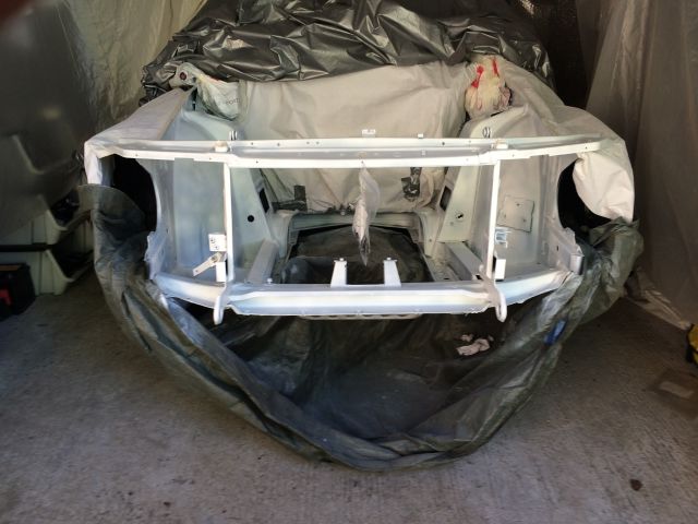

Un petit up
C'est parti pour la cosmétique
Un petit coup de primer ou de peinture , et cela devient plus sympa.
Il ne restera que quelques pièces à traiter , et le remontage pourra redémarrer.
Il semble que le moteur et la boite sont prêts, ou sur le point de l 'être.
Un redémarrage a la fin de l'automne me parait jouable.

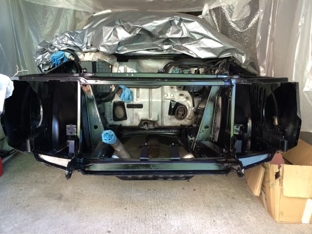

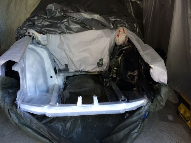

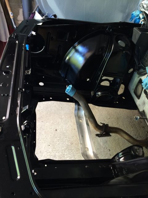

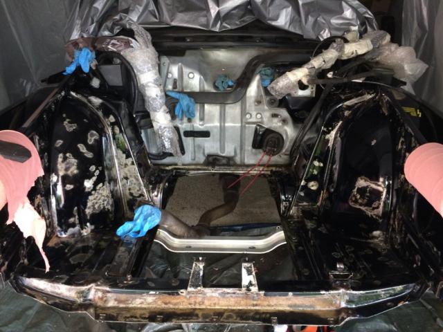

Allez ,g eu un peu "de force" aujourd'hui , beau temps, sec , pas de vent, journée idéale pour finir la peinture de la baie moteur
Et voilà le resultat ....
Si le bon "docteur david" pouvait ajouter des photos du moteur, ce sera chouette.

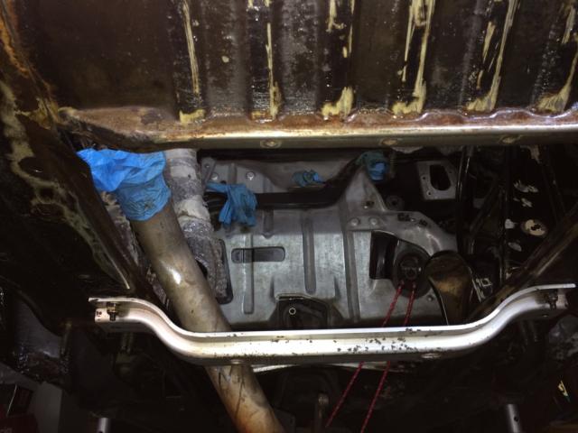

Juste pour me faire "mousser" ,comparaison avant apres

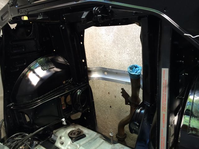

Discret sur le site, je consulte régulièrement, mais poste peu... Mais je suis toujours aussi émerveillé de voire autant de compétence et de passion. Sauver ce patrimoine automobile demande beaucoup d'abnégation.Juste pour me faire "mousser" ,comparaison avant apres
mesimages/4642/DSC_0688.jpg3..jpg
mesimages/4642/IMG_2472.jpg1..jpg
Vraiment bravo et bon courage, j'ai hâte de voir le travail final.

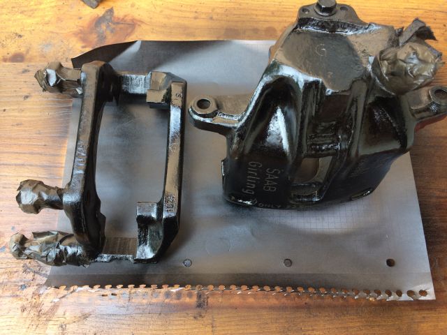

Bon j'ai attaqué le remontage.
Nettoyage des cables et capteurs ABS.
Les éléments déjà nettoyés ( demarreur, alternateur, intake m, ) sont partispour être remontés surle moteur.
Cdlt
