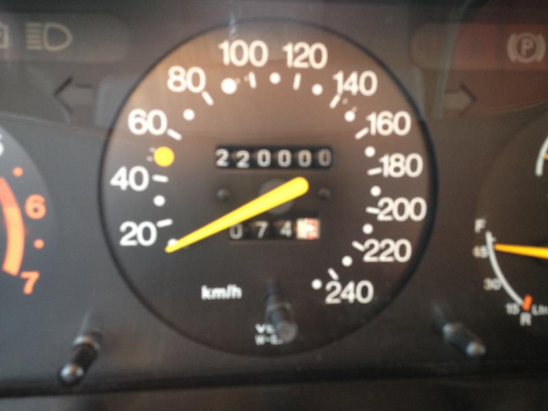

Hello a tous ,
Et Paf , 220000km ;)

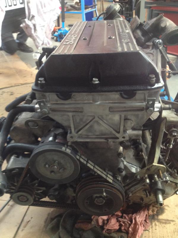

Hello a tous ,
Gros chantier en ce début d'année :)
Sortie du moteur , joint de Culasse ( Bulles ( beaucoup ) dans le bocal et surpression ... ) , distri ( surtout les patins ) , et deux trois bricoles ( pompe a eau , un petit coup d'oeil a l'embrayage ) , depuis le temps que j'y pensais .
Ça y est j'ai passé le cap . Et au bout de 28 ans ... un bon clean s'impose :D .
Du coup dans quelques temps une voiture en pleine forme :)
J'essaie de faire des photos au fur et a mesure .

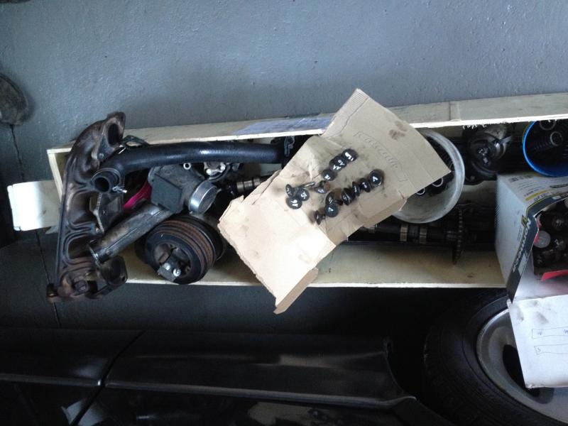

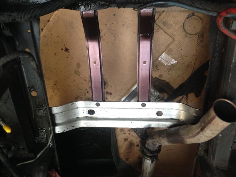

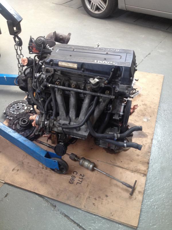

Quelques photos
- Bloc sorti
- nettoyage ... et c'est peu dire
- Puzzle ;)
- Bloc remonté
Donc :
- Joint de culasse ( avec vérif" , plannif" , rodage etc )
- Distri ( elle était un peu bruyante a froid )
- Pompe a eau
- Embrayage
- Gros nettoyage et traitement de tout ce qui paraissait bof bof
- Soufflets divers et variés ;) je vous donne la liste au moment de la douloureuse :D
Place aux photos , d'autres a suivre :

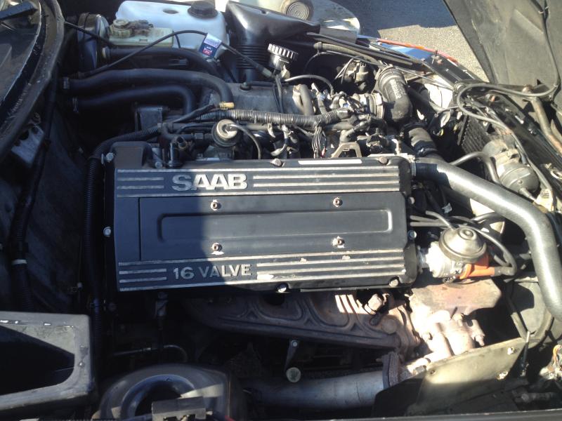

Quelques photos après remontage :
Quand même plus propre :)
Moteur de retour a se place !
Du coup Un petit ( grand ) tour :D
A très vite sur les routes !

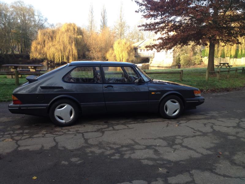

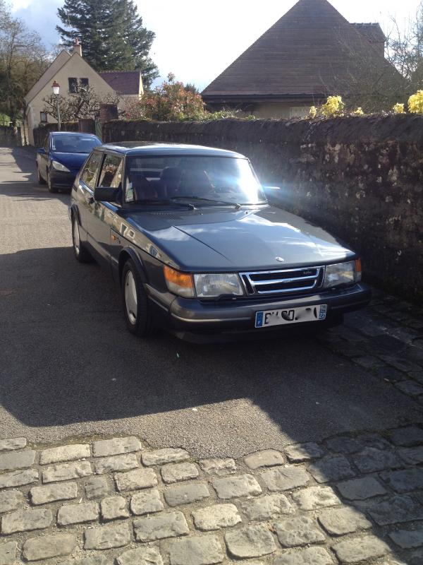

Hello a tous ,
Quelques nouvelles , 230000 km et tout va bien , donc avant l'entretient ( vidange , filtres , bougies , courroies accessoires ... )
Petit tour et quelques photos :)
Gilles
