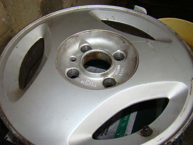

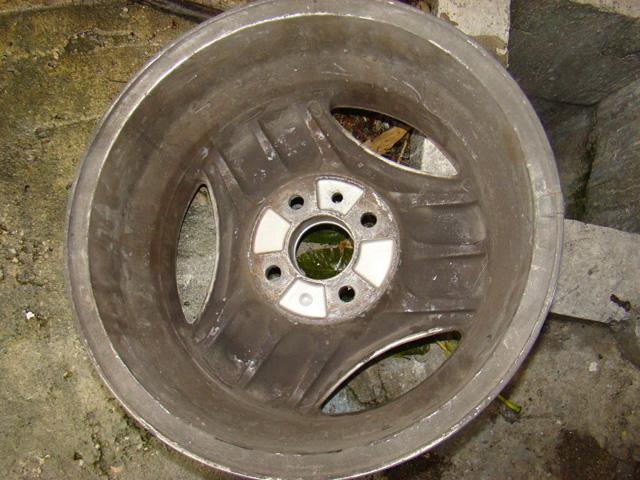

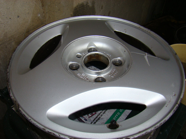

Sinon pour bien commencer l'année, je viens de terminer la restauration des jantes pour la monte été, voici quelques photos de la séance de réfection :

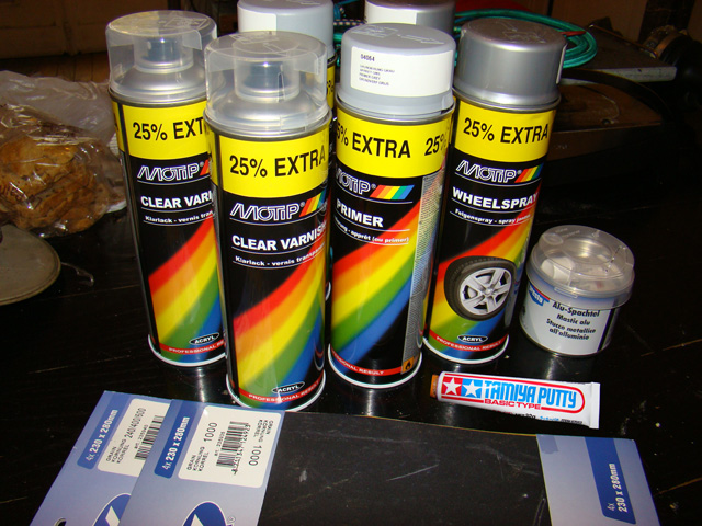

Tout d'abord, le matériel puis l'état des jantes :

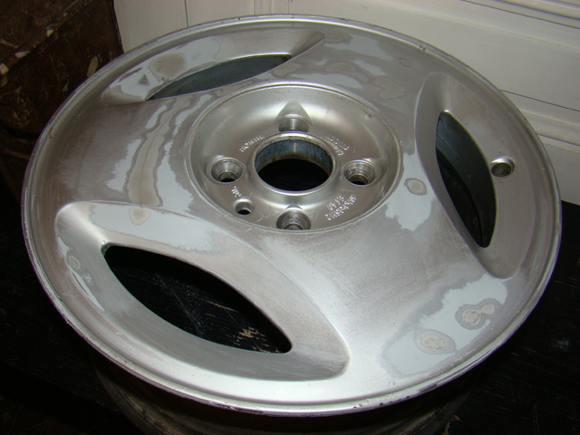

Après un nettoyage :

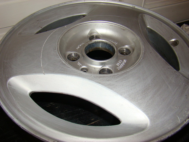

La préparation avec le rebouchage des impacts au mastic alu, papier de verre 240 à sec + limage des bords :

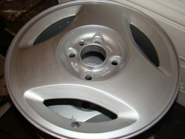

Puis la mise en peinture : 3 couches de chaque par jante (apprêt, peinture spécial jante, vernis), papier de verre 600 à sec sur la 3e couche de l'apprêt et 1000 à l'eau sur la seconde couche du vernis avant le passage de la dernière couche

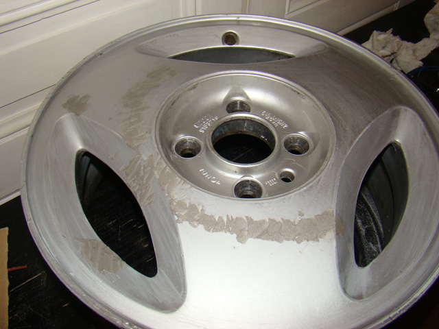

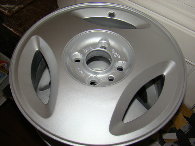

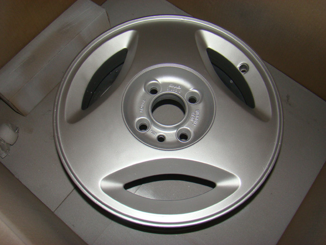

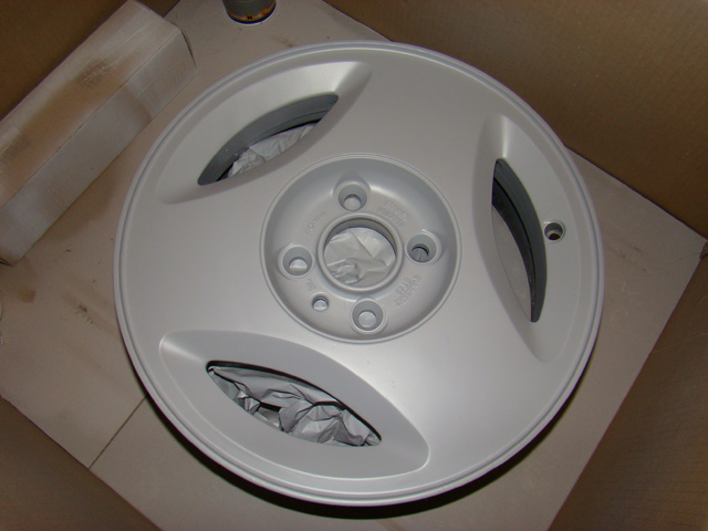

la suite… passage du vernis et ponçage au 1000 à l'eau avant la 3e couche de vernis

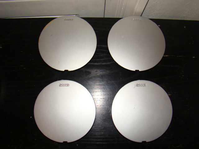

Les caches, avec l'utilisation du mastic Tamiya (ça a du bon de faire des maquettes) :

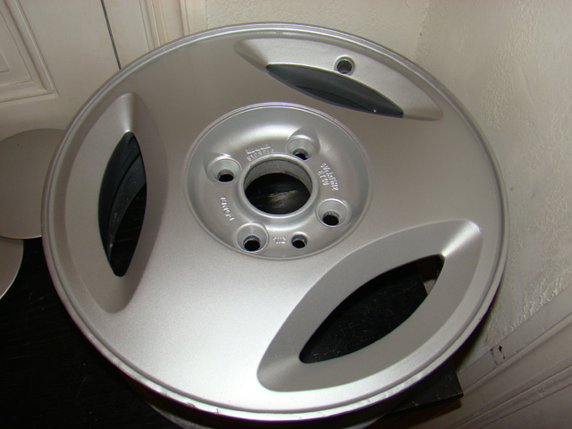

Et le résultat final :
Bon, si on y regarde de très près, il y a des imperfections mais de 1 c'est mieux qu'avant et de 2 ça reste des jantes de 24 ans (elles sont tamponnées de 1989) et je ne voulais pas des jantes "neuves", bref ça me suffit et je suis parfaitement satisfait de mon travail
Sur le matériel que l'on voit en premier, je n'ai utilisé que 3 bombes sur les 6 et ça pour faire les 4 jantes, par contre j'ai bouffé du papier de verre en 240. pour le temps de réalisation, il faut compter 1 jour et demi pour 1 jante (séchage compris). Maintenant, elles sont en train de sécher à cœur, la monte se fera au printemps. Prochaine étape, la réfection de mes cardans…

Pas mal. Un p'tit passage au four ?
- Classic
- Messages : 1431
- Localisation : Lyon
Re: Je suis 900iste avec une i de 1992
Même pas ! De toute façon je n'ai pas de four adapté. Je verrai avec le temps ce que ça donnera.

Travail plus que propre ca suffit largement pour des jantes
beau travail....en aerosol on trouve desormais de bon produit adapté
- dat
- Messages : 4888
ça rend bien...le fait que ça ne soit pas brillant, c'est bien aussi, je trouve ;

Superbe boulot, quelle patience.
Le résultat est très bien.
