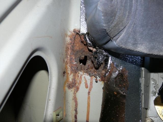

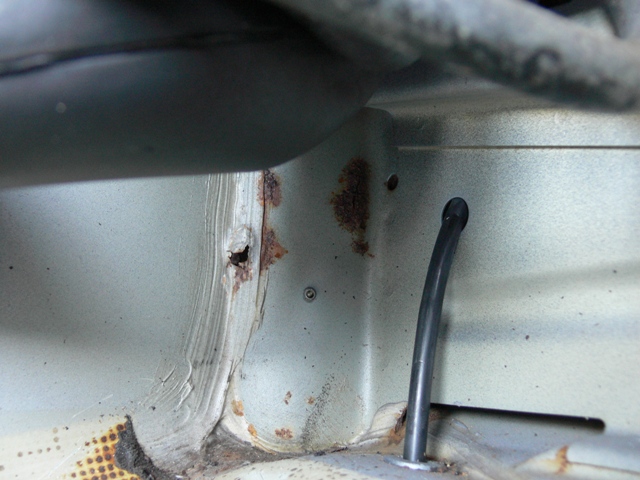

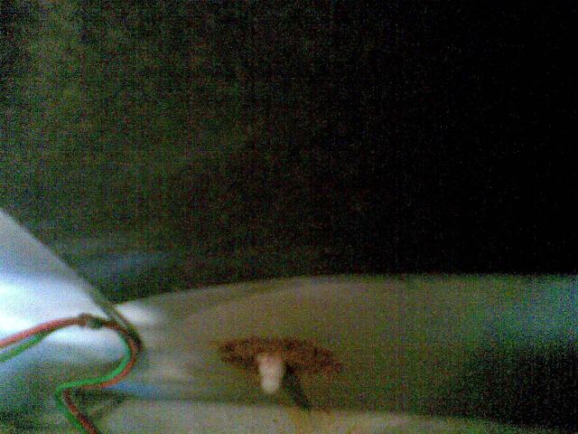

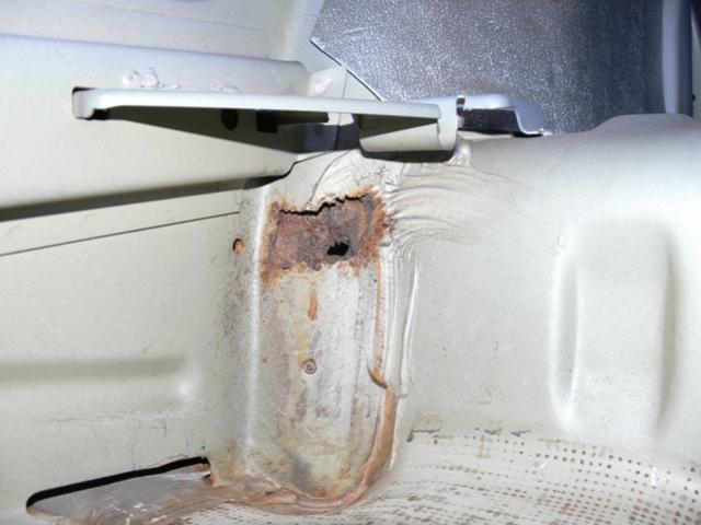

Pour varier les activités, j'ai attaqué autre chose aujourd'hui. Désolé pour les photos, j'ai oublié mon apn et j'ai du utiliser mon gsm...
Mais avant, j'ai fini de taquiner la rouille dans le coffre. Bilan :
- De la rouille perforante entre le coin du coffre et la passage de roue arrière gauche... À traiter et mastiquer.
- Un trou d'attache de baguette latérale avec une sale gueule... À traiter.

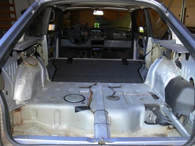

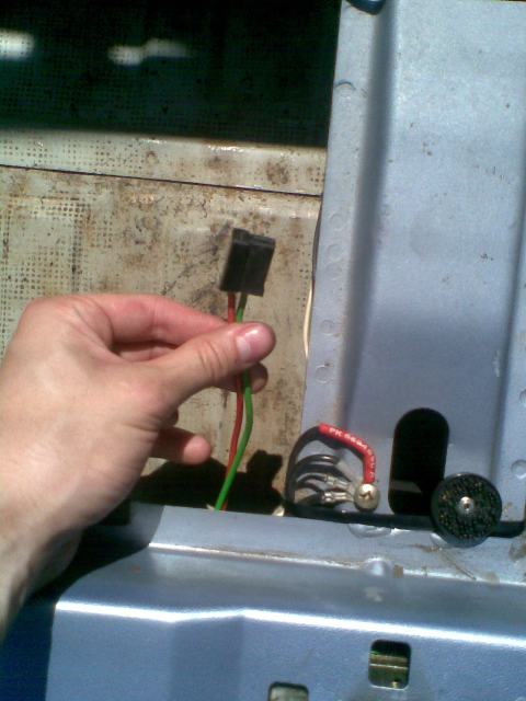

Après les mauvais points, le bon : J'ai découvert que mon auto était précablée pour l'autoradio! Baffle, antenne,... tout est dans le coffre apparemment. Par contre, je ne sais pas où la connectique est cachée dans le tableau de bord. Rien de visible par le trou du "vide poche" (enfin si, mais seulement l'antenne)
Antenne :
Moteur d'antenne :
Ça par contre, je ne sais pas à quoi ça sert, ça traine au niveau de la traverse de coffre... :

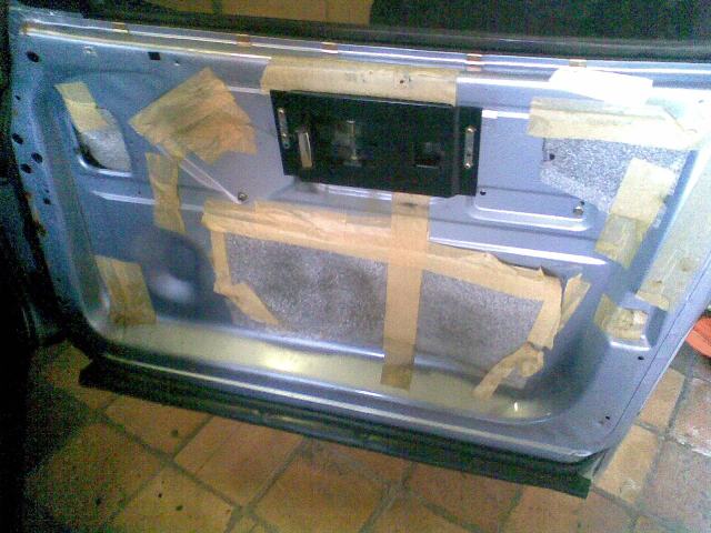

Ensuite, j'ai retiré la contre-porte passager, et là surprise :
C'est normal ça? C'est quoi ce bricolage? Les trous sont bouchés par de papier mousse et du papier collant... Quelques points de rouille aussi.
Présence également de feuilles de plastique derrière la poignée :
Et les moteurs (verrouillage et vitre) sont emballés dans du plastique :
Enfin là, j'ai été étonné. Je n'avais jamais vu ça en photo... Et apparemment Il y a le même de l'autre côté. C'est d'origine ou c'est un garagiste qui a fait ce bric à brac?
Antenne :
Moteur d'antenne :

bonjour a toi milou.info,effectivement c'est précablé et il sagit de la cosse du moteur de TO electrique bon courage pour ta remise en forme de ta belle suédoise,A+++++

la mousse et le papier collant, c'est normal.....
je crois que c'est pour empêcher que la condensation atteigne les panneaux de portes!
(j'ai ca sur ma 9000 et j'avais ca sur mes golf 2.....maintenant, c'est pas mis très propre sur la tienne!)

Merci pour les réponses et les encouragements !
Et bien si ces papiers ont leur importance, j'en remettrai (p-e un peu plus proprement...) !

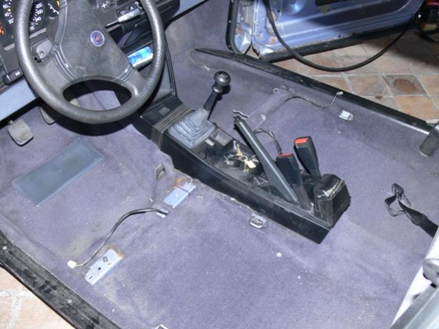

Ben ça alors, où est passé mon intérieur ?!
Ah, ouf, pas bien loin... Et c'est là, en plein soleil, que l'on se rend compte que c'est vraiment dégueu...
Par contre, j'ai beau essayer de plusieurs manières, même la méthode bourrin à tirer comme un dingue, pas moyen de déclipser le dossier de banquette... Et non, je n'ai pas oublié de retirer les 2 agrafes...
Voiture saine dans l'ensemble, sauf là :
Je vais surement devoir sortir le mécanisme de lève vitre conducteur (et le passager aussi pour que ce soit symétrique
) parce que c'est bien rouge là dedans...

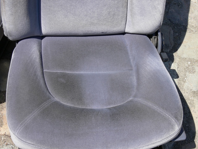

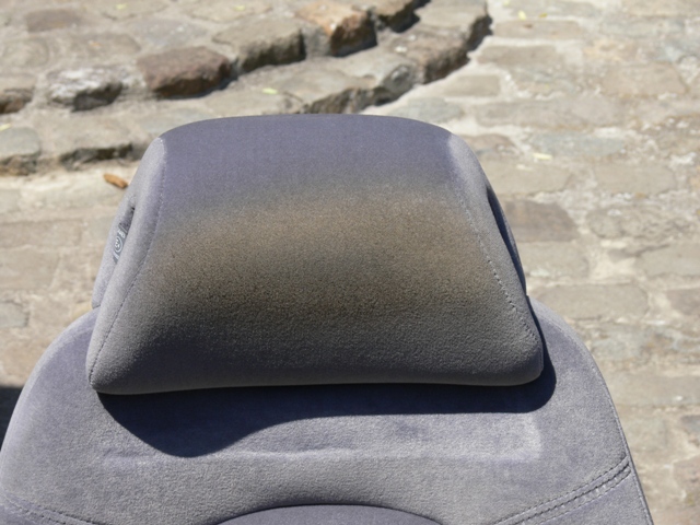

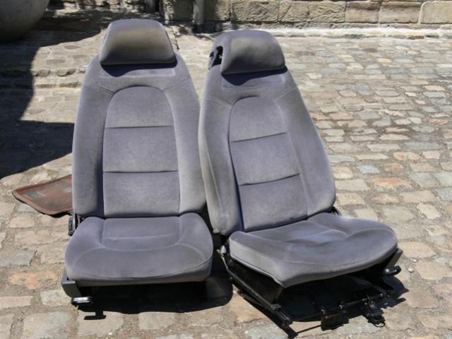

Voilà voilà toute la sellerie est nettoyée. La plage arrière, les plaques latérales arrières aussi. Tout cela est en train de sécher au soleil. J'ai même réussi à récupérer l'appuie tête en photo plus haut. Il devait être recouvert d'un mélange de laque et de teinture de cheveux vieux de 25 ans... Bèèèèk...
Et j'ai compris comment retirer l'assise de banquette facilement. C'est super simple en fait ! il suffit d'orienter l'ouverture d'une des bagues noires vers le haut. Ensuite, j'ai placé le dessus plat d'un marteau sur la bague. Un coup sec vertical sur le manche du dit marteau. Et hop, la bague saute. Pas de pied de biche ou quoi que ce soit. On fait pareil de l'autre côté et après on sait déloger les axes de la banquette en la faisant glisser vers la droite et la gauche.
