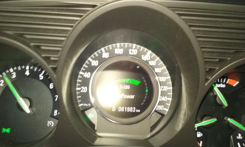

Un peu d'inspiration avant l'apéro...

12000 kms depuis l'acaht et c'est la première fois que je vois le dernier carré de la "jauge" E85 allumé.
Bonne qualité de la station de Bordeaux Lacs (Auchan)? :bounce:

C est d origine la jauge e85?

Oui la jauge est d'origine.
