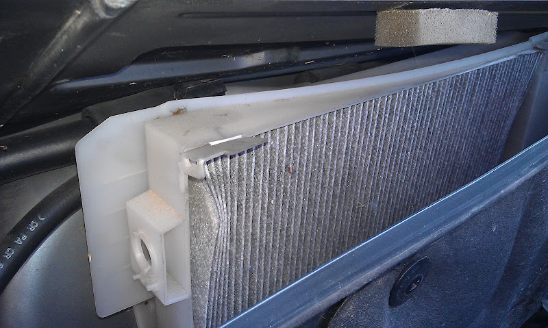

Filtre habitacle
Il moins évident à trouver, il se cache entre la pare-brise et compartiment moteur, coté passager. Il faut enlever le long joint transversal et soulever les caches en plastic. La notice Valeo expliquait, mais elle était incompréhensible. Le voici :
On remplace et on ferme.
