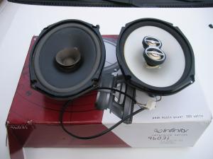

donc voici l'opération HP
dévisser les 4 vis du cache plastique HP et l'axe de support de la planche arrière
déconnecter le HP
dévisser la console sur laquelle est placé le HP, 4 vis chromatées (couleur or). même sans les vis elle tient grace à un axe en plastique , ils sont trop fort chez saab :D

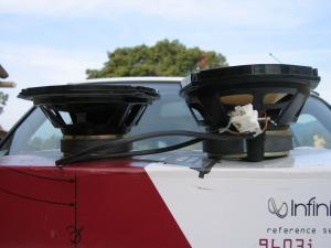

placer le nouveau HP, c'est là que cela s'est particulièrement corsé pour moi, le HP étant plus 'gras' j'ai du meuler la console! Travail ardu...
petit coup de peinture noir mat
récupération de la connectique de l'ancien HP, souduée à un câble, lui même soudé au HP, isolant sur la connectique, clic clac
remontage
SON :)
l'original et le petit nouveau
console démontée avec nouveau HP
on voit que ce n'est pas le même gabarit! J'ai récupéré la connectique de l'ancien HP soudée à un câble, lui même soudé au HP

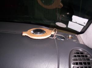

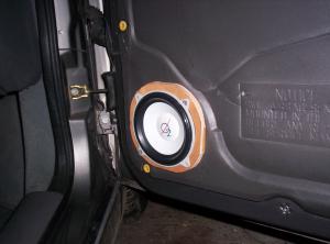

Pour le kit, c'est très simple : tu connectes la sortie hp avant du tableau de bord sur l'input du filtre (fourni avec le kit), ensuite tu as une sortie tweeter et une sortie woofer (c'est con ce nom, on dirait un clebs ...). Pour le tweet, pas de problème, il remplace le hp du tableau de bord. Pour le hp basses, tu tire un cable depuis le filtre (que tu glissera sous le tweeter) jusqu'à la portière.
C'est là ou j'ai galéré : impossible de defaire le faisceau pour y connecter le cable, d'ou un passage de cable "sauvage". Il y a un tuto de jcinfo la dessus. Mais le cable ne se voit presque pas.
Pense juste à prévoir des cales pour tes hp portières, car si tu les installe en direct, tes vitres ne descendront plus jusqu'en bas. Il fait beau sur la côte d'azur mais quand même ... Mes entretoises (maison) font un peu moins de 2 cm. Compte 2 heures pour l'instal, préparation des entretoises inclue. Il te faudra peut-être aussi des supports pour les tweeters (et oui, ils font moins de 10 cm - comme les hp d'origine)

flo, pourrai tu postais des tofs de tes hp avant fini posé nickel ?(portière et TB)
catflo
Messages : 372
Inscription : jeu. oct. 19, 2006 2:00 am
Re: > 9-3 Pack 2,2 Tid - Nov 2001 : Je rejoind le club des Saabistes !!!
Message par catflo » mer. févr. 28, 2007 3:28 am
Voilà pour les portières : Image
Bientôt je te fais le tableau de bord.

tu pourrai poster une photo avec tes nouveau hp avec la garnitures de la porte ?
car j'ai 2 kit eclater focal en train de "pourrir" dans mon placard ainsi qu'un sub et un ampli :cry:
donc votre bidouille m'interesse fortement :jap:
catflo
Messages : 372
Message par catflo » mer. avr. 25, 2007 12:54 am
Salut, et belle voiture tazoux.
Pas besoin de photos de l'install une fois finie : c'est exactement la même chose. On voit rien, on entend seulement [:camilo16:2]
