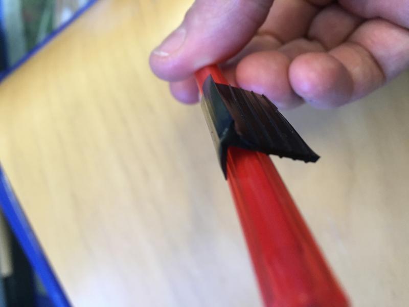

Peux-tu me donner la largeur de la partie du joint qui cache l'espace entre la carrosserie et le bord du kit aero de chez http://www.opuscar.fr/austin-mini/1559- ... -2000.html
J'en avais trouvé chez un chinois, il y a 2 ans. Si celui-ci est plus large (5 mm pour le mien), ça compenserait la déformation du plastique du kit.
Merci :)

Salut MEDOC, voila une photo du joint :
La lèvre qui recouvre le stylo fait 5mm.
voila

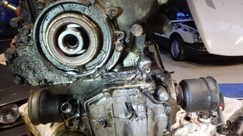

Quelques nouvelles
Le bloc
La boite sifflait un peu, l'état du roulement de l'arbre primaire
Le réglage avec l'outil de PHILS (encore merci ;) )
Les synchros 2 et 3 ainsi que la cale de réglage du jeu de l'arbre primaire
