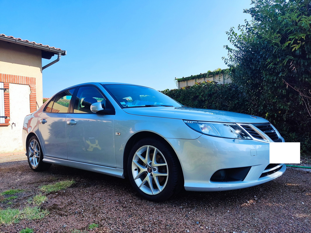

Merci à toi, voici quelques photos après un petit nettoyage (Karcher visible dans les portières :lol: )
Saab 9-3 - 1.8t Biopower - 2007
