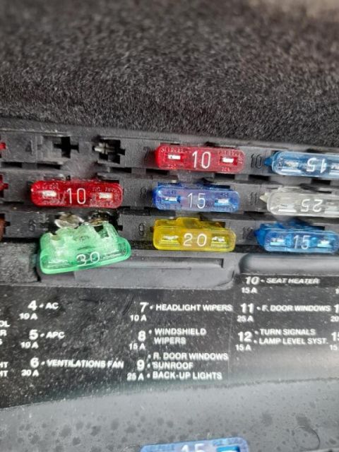

Plus de chauffage ce matin, dans la 9000...ça tombe bien, c'est la bonne période :D
En regardant les fusibles...celui correspondant au chauffage a fondu : comprenez le plastique a fondu, mais pas la partie métallique qui fait office de sécurité !

dat a écrit : jeu. févr. 13, 2025 1:40 pm En regardant les fusibles...celui correspondant au chauffage a fondu : comprenez le plastique a fondu, mais pas la partie métallique qui fait office de sécurité !
Oui c'est normal, les parties métalliques servent juste à enficher les fusibles dans leurs emplacements, mais c'est le plastique qui fait fusible, c'est pour ça qu'il y a différentes couleurs de plastique, selon la qualité correspondant à l'ampérage qu'ils supportent :mrgreen:

dat a écrit : jeu. févr. 13, 2025 1:40 pm Plus de chauffage ce matin, dans la 9000...ça tombe bien, c'est la bonne période :D
Tu as simplement un mauvais contact sur ton porte fusible, ça chauffe, ça chauffe, le plastique fond :D

Message par dat » jeu. févr. 13, 2025 10:35 pm
Oui, ça pour avoir chauffer, ça a chauffé ! :D
La partie centrale métallique du fusible aurait du fondre en son milieu, c'est le principe ! et ce ne fut pas cas. ;) Et comme le moteur de la ventilation ne tourne plus, ça a du fondre ailleurs...ou le moteur est HS...verdict samedi, au demontage 8-)

Ah pas forcément, le fusible fond quand l'ampérage du circuit dépasse la limite (court-circuit ou autre).
Là, il y a eu une résistance au passage du courant (le mauvais contact dont parle Pulv'), ce qui a fait chauffer le bazar. Et fondre le plastique.

dat a écrit : jeu. févr. 13, 2025 10:35 pm
Non, le fusible fond en cas de courant supérieur à sa valeur nominale pas en cas de surchauffe externe, insuffisante pour qu'il fonde, par contre le plastique oui ;)
