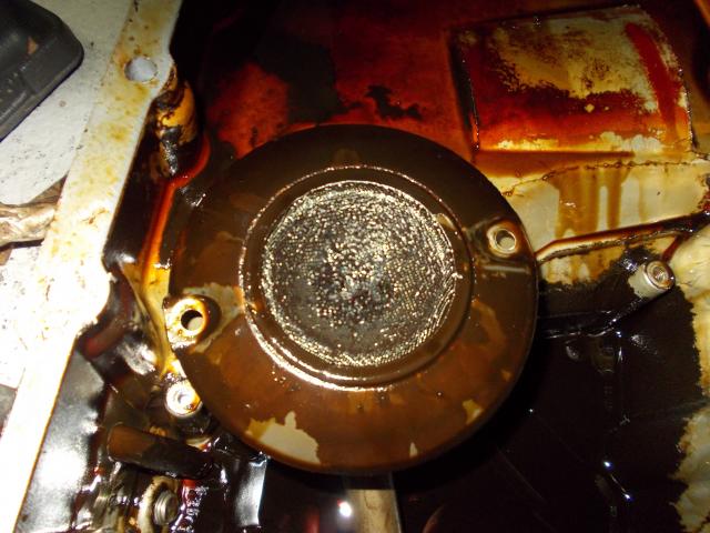

ton mécano vieux de la vieille du coup pour la crépine il repassera , parceque si ta crépine est colmatée et ta voiture est concernée tu peux juste flinguer le moteur en 5 secondes et c'est arrivé plusieurs fois , si pas fait c'est à faire impérativement
en voila une que j'ai fais sur une auto de 2003 135000 km qui était trés bien entretenue , c'est sur que c'est la loterie certaines à plus de 200000 km sont nikel mais je trouve que c'est prendre un gros risque pour pas grand chose
mesimages/6627/cre001.jpg
[:amiralackbar:3]
Regardé sur la page 2 de ma présentation celle de mon ancienne 9.3 a 180000km bouché a plus de 90%
Sa coûte pas grand chose a part du temps et s'ai facile a faire donc faut pas ce privé

Sur le fait que ta crépine soit propre et pas le carter ne t'inquiète pas, la plupart de garages ne passent pas deux heures à gratter...

l'état d'encrassement du couvre culasse donne aussi souvent une idée de la crépine, meme si l'idéal est de controler la crépine elle meme bien évidemment
S'ai ce que je me suis dit.
Donc si ma crépine est propre a 153000km s'ai forcément quelle a été nettoyer?
Sa s'ai ma prochaine étape démontage du couvre culasse pour resserrage de cette dernière.

Donc ma révision a bien commencé
- crépine tout propre
- coussinets de bielles tout neuf
- culasse resserré
- tout les filtres neuf
- les bougies neuve
- kit de recyclage des vapeur d'huile
D'apprêt l'ancien proprio saab Narbonne avais fais une bonne révision avant qu'il l'acheter en juin 2014 (lui a fais que 3500km avec) ils ont peux être fais les niveau mais pas mieux vu la geule des filtres et des bougies.

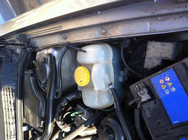

Par contre j'ai trouvé une durite en plastique rigide qui sort de l'habite et qui s'arrête vers le vase d'expention. Si une âme charitable pourrais regardé et me dire ou elle doit allé normalement et a quoi elle sers

A première vu c'est une durite de lave glace qui passe par un passage de cloison dans l aile et repart vers les feux.
il marche ton lave glace?

Alors je t’avouerai que j’ai oublié de venir l’expliquer ce que était ce tuyau.
mon poste date de 2015 et depuis j’ai bien sûr rebranché.
si mes souvenirs sont bons c’est le tuyau du lave-glace arrière
