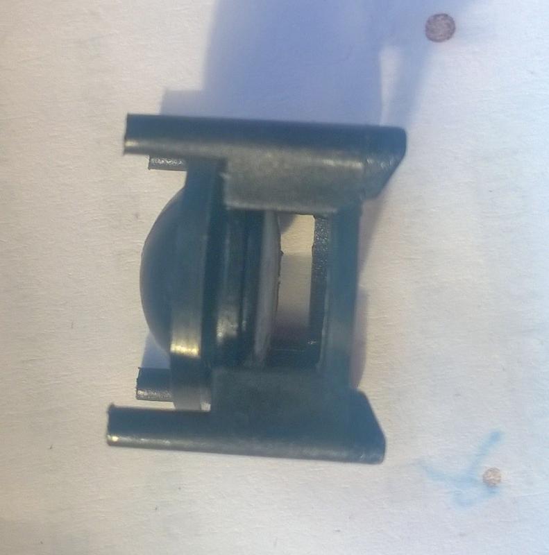

n'ayant pas encore vu ce type de sujet sur le forum je post ce petit sujet si ca peu servir a quelqu'un
après avoir changer cette vanne by-pass il y a quelque temps rebelotte la nouvelle fuit a son tour.
je me suis donc décidé à l'ouvrir pour comprendre le pourquoi du comment.

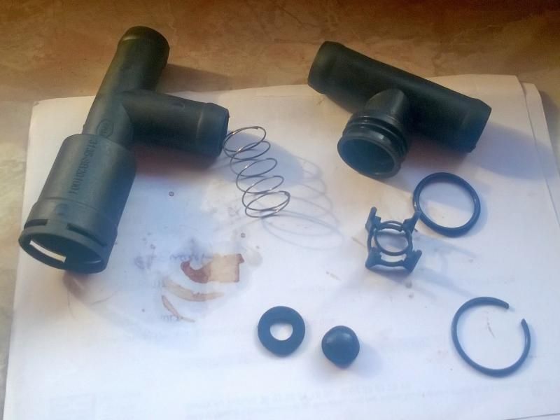

ce n'est pas une pièce saab d'origine mais le principe est le même.
elle s'ouvre en enlevant un circlips coté T , puis se déboite.

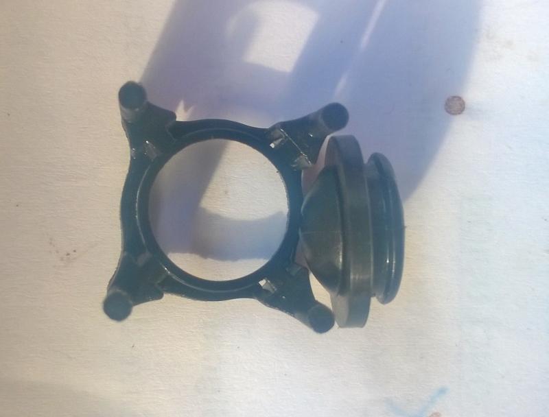

a l'intérieur il y a un ressort qui appui sur un joint rondelle enfermé sur une bille (cf photo) qui bloque le ldr
a l'extérieur un joint torique pour étanchéifier le montage
puis le circliups qui bloc les deux parties ensemble.

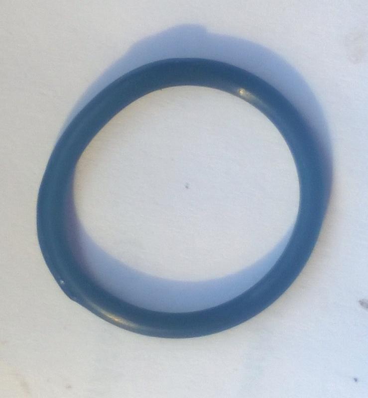

dans mon cas c'est le joint torrique qui est fissuré dans la longueur (commande passé pour un torique qui ressemble donc a voir)
éclaté by-pass
la bille avec joint rondelle
le joint torique blessé chez moi
je pense qu'en changeant le joint torique ca va le faire

Il a été blessé au montage,il faut bien lubrifier le joint et les logements avec du liquide vaisselle.

Il a été acheté comme ça. Je ferai gaffe en mettant le nouveau joint.
