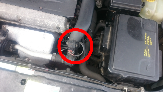

alex34130
Messages : 76
Inscription : lun. févr. 20, 2017 1:00 am
Localisation : Sommières (30)
Contact :
Re: Turbo : electrovalve de circulation ?
Message par alex34130 » lun. juil. 30, 2018 2:27 pm
Tu veux dire le capteur au dessus de la dumpvalve ? C'est un capteur MAP c'est ça ?
Quel résultat doit-être attendu ?
Avec mon OBD je dois pouvoir lire ses valeurs je pense.

Message par kyma » lun. juil. 30, 2018 10:43 pm
Oui celui au dessus de la dumpvalve. C'est un capteur de pression et température. Quand il est débranché le calculateur ne reçoi plus d'informations donc il prend une valeur fixe (ex 0,9 bar) tu retrouvera donc du couple à bas régime si il transmet une mauvaise info.
Tu peux essayer de lire ses valeurs mais il faudrait trouver la plage sur le wis. Après il peut très bien te donner une valeur dans la plage tout en étant défectueux, mais j'en ai déjà aussi vu donner des valeurs négative

alex34130
Messages : 76
Contact :
Message par alex34130 » mar. juil. 31, 2018 10:59 pm
Bon je confirme que c’est pas mieux capteur débranché
Je confirme aussi que tant le moteur n’est ps en température, je n’ai pas de problème.... je suis bien avancé!
