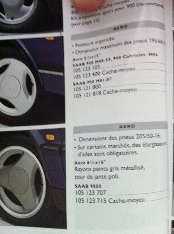

Message par classicaero » lun. déc. 12, 2016 7:38 pm
Le 205 50 16 a toujours touché à un moment ou un autre sur mes 900.
J'ai essayé le 205 45 16 mais la voiture était trop basse et confort = zéro.
Néanmoins, lorsque j'ai acheté mon 900 cab il y a 10 ans, la voiture était montée en 195 50 16:
http://www1.garaget.org/gallery/images/ ... e7a973.jpg
http://www1.garaget.org/gallery/images/ ... 49a08a.jpg
Le confort était présent, ça ne touchait jamais alors que les ressorts étaient plus courts que les originaux.
Le compteur était sans doute faussé mais hormis cela, quelles sont les contraintes d'une telle monte ?
j' ai longtemps roulé avec des 205 50 16, j' ai dû mettre des coupelles de ressorts pour que cela ne touche pas les arches, mais du 195 50 16, si c' est homologué, pourquoi pas?... la notice d' époque préconise du 205 pour les 16 pouces aero, le 195 n' était pas un peu étroit?

Message par Retroloc » lun. déc. 12, 2016 8:07 pm
Du moment que l'indice de charge est suffisant, ça ne peut pas être trop étroit.

Message par classicaero » mar. déc. 13, 2016 2:08 pm
Mon post est réaparu c' est magique! Les gars je ne sais pas où vous voulez en venir, mais ces jantes sont prévues en 205, et si vous montez du 175 ou moins, vous n' allez pas faire 200 mètres. Ce sont des allégations dangereuses.
