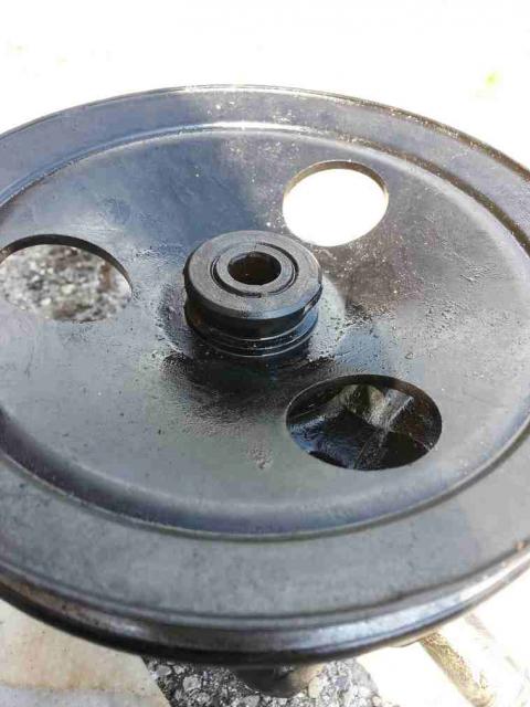

Après une grosse matinée de galère pour sortie la pompe de DA, avec mes petites main dans l'enfer de poulies et courroies (+ clim ) et la démonter de sa tôle support, les connaisseurs apprécieront... ou alors je suis un vrai manche ? je suis resté blême devant la poulie qu'il fallait démonter pour la remettre sur la pompe neuve. J'ai essayé à l'arrache moyeu, pas trop insisté et je suis retourné à ma misere pour remonter dans l'état ( nouvelles durite de remplissage quand même ).
Ca se démonte comment?

la pompe ne se démonte pas... elle est sertie...
en generale si elle est morte (roulement) tu dois entendre du bruit ...
trouves en une d'occas et remonte...
courage, patience... c'est un des truc le plus chiant sur les 900 :)

Elle se trouve cependant en neuf sur les sites PFS et Europarts ( ma neuve vient de là) et même RBM avec son axe nu et lisse dont on voit le bout sur la photo du haut. Je vais tenter à la chauffe, et pour rester mobile en cherche une de morte pour prélever la poulie

C'est serti, il faut un arrache pour enlever la poulie et une presse pour la remettre.

J' ai eu le problème récemment je l'ai faite extraire car pas les outils pour mais en gros il faut un arrache pour prendre la poulie par derrière et une vis au pas américain pour remonter la neuve à l'aide du filetage dans l'axe pas de presse pour remonter sous peine d'endommager la pompe neuve

Merci pour la réponse. Pour l'instant je cherche une poulie seule, pour préparer ma neuve au changement sans risquer l'immobilisation de mon "daily driver" . Au montage le couple "congélateur" pour la pompe et "chalumeau gaz" pour la poulie devrait marcher. Je vais aussi assurer en cherchant la bonne vis.
