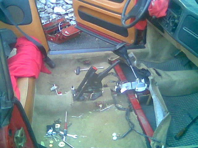

Merci Domi
La partie mécanique semble fonctionner,le jeu entre la partie éléctrique et la partie mécanique est quasi inexistant.
J'ai juste remonté les sièges et les 3 vis triangulaires du boitier de sélecteur vitesses - neiman , les caches en plastique noir sont dans le coffre reafin qu'un de ces WE tu puisses y jeter un oeil et me donner ton sentiment
Le seul point positif c'est que j'en ai profité pour retentre le cable de frein à main!:
Fred
