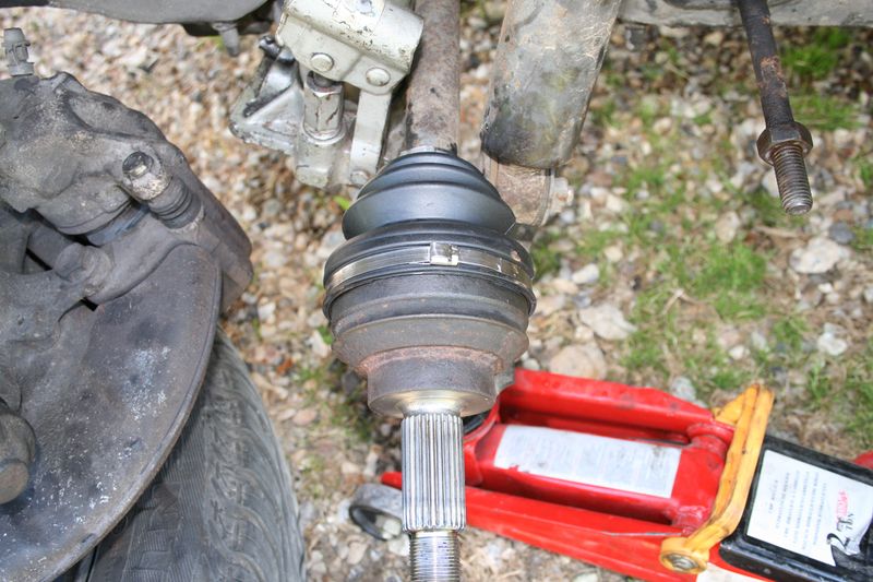

Alors quelque news, le souflet de cardan et changé, et le roulement je suis en plein dedans !
tous est demonté, je le fait a la presse cette aprém !
sinon quelque photo se soir !

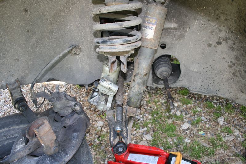

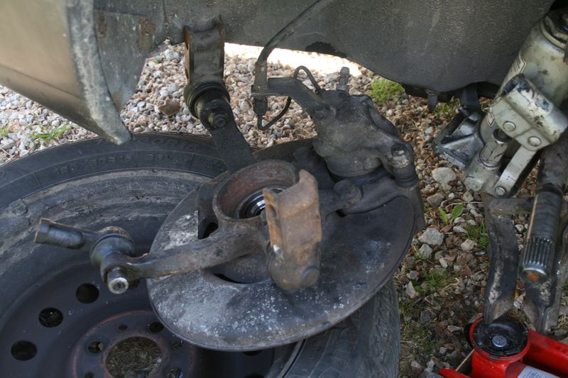

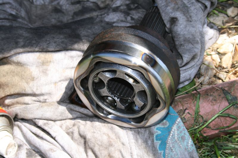

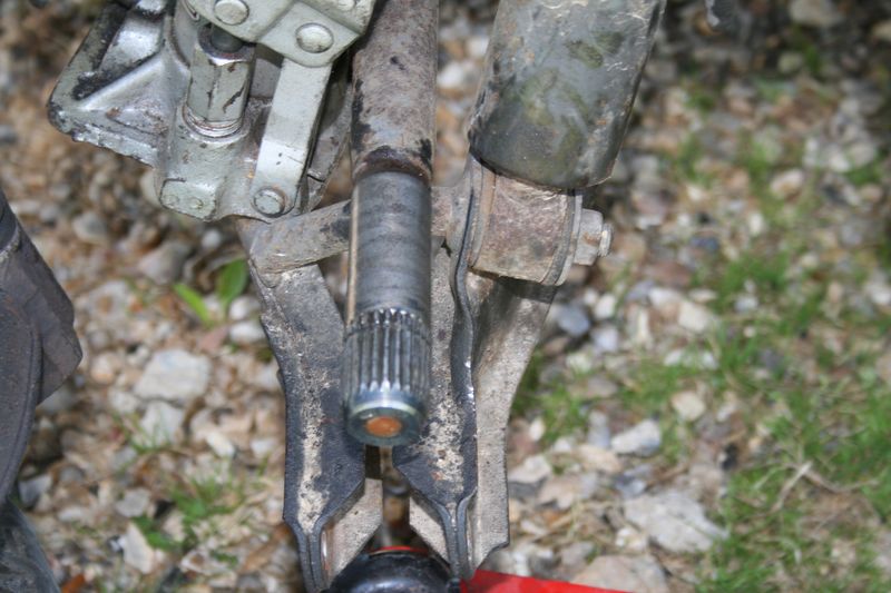

voila les photo pour le souflet, la suite mardi, car j'ai pas eu le temps de faire le roulement !

Message par bernard 5644 » ven. mai 09, 2008 11:18 pm
vraiment intéressant
ça a pas l'air classique comme procédure. J'ai l'impression d'avoir jamais rien vu de comparable, en particulier le mode de compression du ressort.
L'essentiel c'est que ça marche et que tu prennes pas le ressort dans la gueule.

Re: Roulement / cardan / soufflet / rotule : changement et diagnostic
Message par papa pingouin » sam. mai 10, 2008 12:05 am
oui, je le fait souvant !!
un crick bouteille entre les deux, et le tour et joué !
Ensuite pour pas abimé les rotules, je demonté les suport !
Facile, pas classic comme tu dit, mais en une heure c'est torché !

Tu as dévissé la rotule de direction au lieu de la déboiter, tu es bon pour un parallélisme.

Vu la manière dont est placé le cric, le résultat peut être assez marrant,
tant pour l'état de la mécanique que celui du bonhomme :D
Marrant est le mot, un ressort av qui décolle va trèèèèèèèèèèèèèèèèèèèès loin et si par malheur ta tête est devant, ben .............
