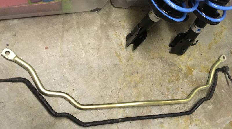

Sinon, voici une comparaison entre la barre anti-roulis originale et la version SAS :ouch: :

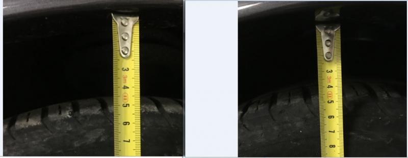

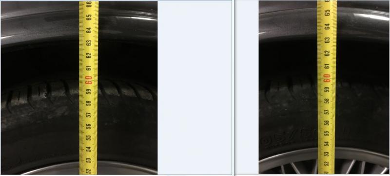

Pas de différence notable au niveau rabaissement....à peine 5mm et encore....:

Sinon, les barres anti-roulis SAS, c'est de la daube! :D :
Ou alors, je les ai pas montées comme il faut! ;)
