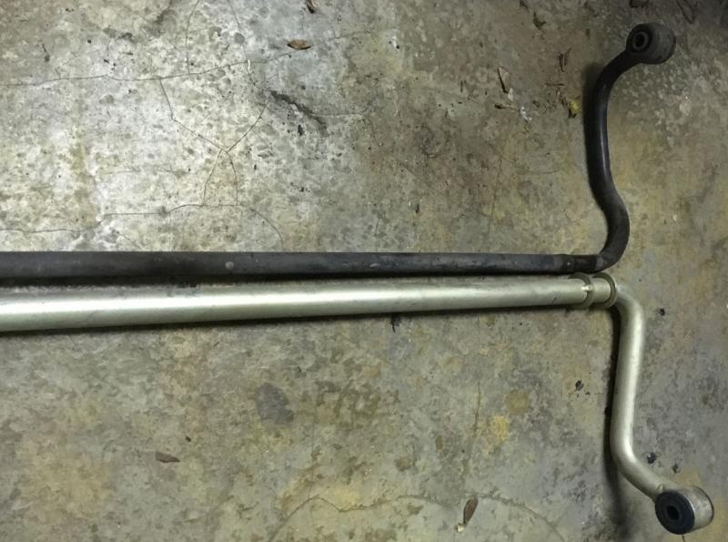

Une petite comparaison entre la barre anti-roulis originale et la SAS:
Pas mal comme différence!

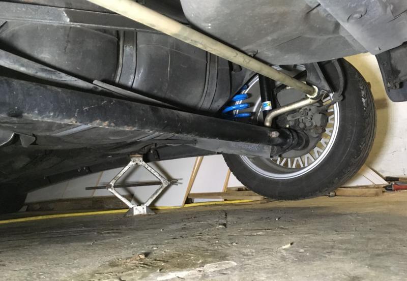

ça y'est, le train arrière est upgradé comme on dit!
Une fois posé au sol, ça semble déjà plus ferme qu'avant (en appuyant sur le seuil de coffre) et la voiture est un petit plus basse il me semble...malheureusement j'ai oublié de prendre des mesures avant démontage pour comparaison!
Allez, je m'attaque à l'avant...

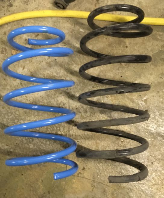

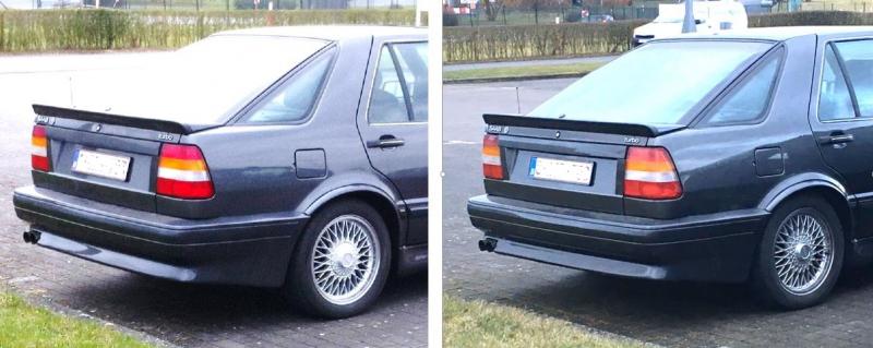

Bon, je n'ai pas résisté à l'envie de rouler malgré que seul l'arrière soit "upgradé" pour l'instant!
Finalement, les ressorts eibach ne rabaissent que très légèrement...à peine 10mm:
(originaux à gauche / eibach à droite)
Par contre, on sent bien que l'arrière est plus ferme....j'ai bien fait de ne pas prendre les B6!!

Re: Saab 9000 SP: j'ai (re) craqué! N°132
Bon je vais pas te le dire à toi
mais faut aussi mettre les ressorts à l'avant pour avoir le réel niveau de caisse

oui..
j'espère juste qu'elle ne sera pas plus basse sur l'arrière...apparemment, c'était le cas sur la première série eibach. Il fallait remettre des spacers en plus.
Ici, ils les ont fait un peu plus grand normalement!
Mais elle est un peu plus basse qu'avant sur l'arrière, c'est certain. On verra avec l'avant monté!
Même si je n'ai pas attaqué, on sent déjà l'amélioration en tenue de route, c'est fou!!
Mais faudrait pas plus ferme!

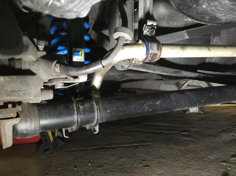

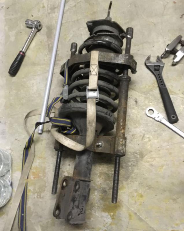

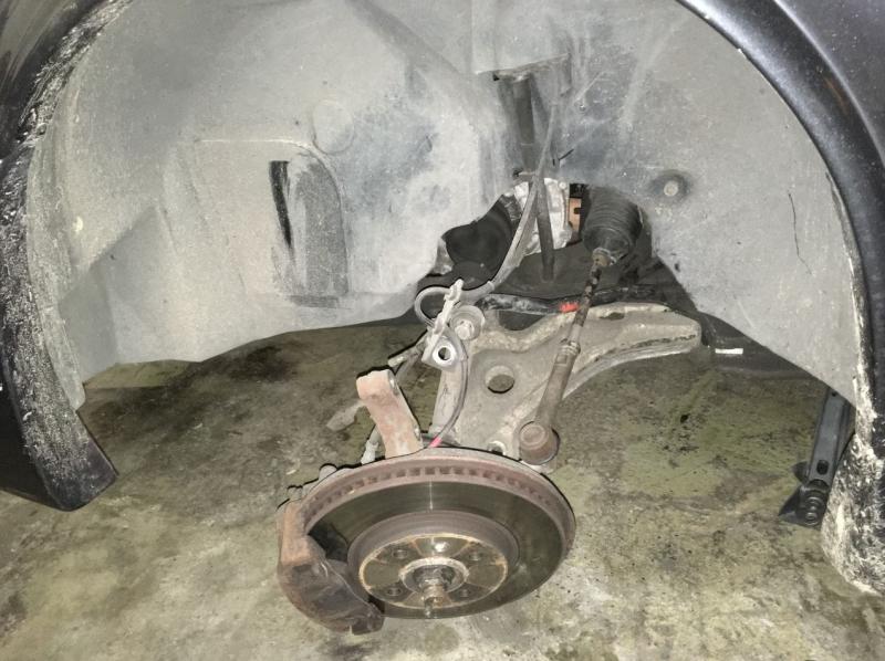

Allez, on continue:
Fallait de toute façon tout enlever pour virer l'ancienne barre anti-roulis. Voilà qui fait bien plus vide tout d'un coup:
(et oui, la voiture est bien dégueu!):
On est jamais assez prudent
(un garagiste du coin m'a prêté un vieil outil qui traînait....costaud mais pas très pratique! Vraiment trop lourd....à mettre sur un étau normalement mais ça n'allait pas sur mien!)
A l'avant, les ressorts eibach sont vachement plus courts! J'espère qu'elle va pas trop plonger du nez!
(trop content!....pas besoin du compresseur pour remettre les nouveaux ressorts!....je crois que j'aurais tout griffé en remontant sinon!

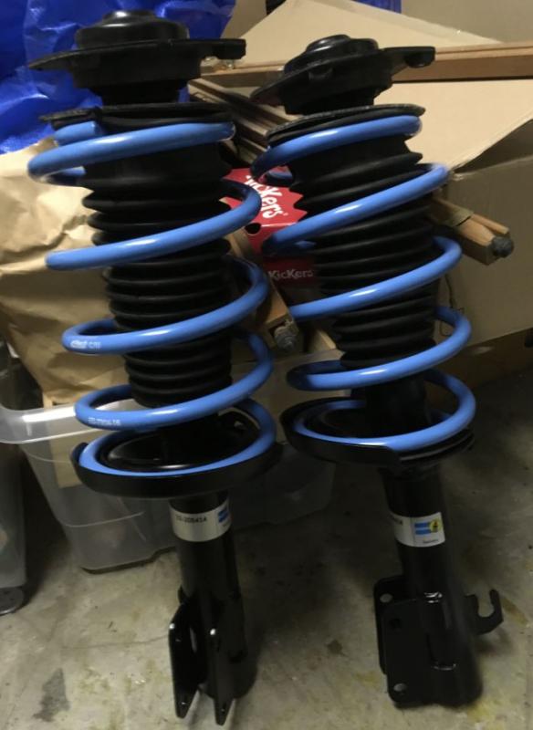

Les nouvelles jambes de force prêtes à être remontées sur la voiture:
(attention, il y a un sens à respecter pour le montage de la gaine protection caoutchouc et la coupelle métallique au-dessus du ressort!...et il est contraire à ce qu'il est indiqué dans le manuel Haynes!!)
Me reste plus qu'à placer la nouvelle barre anti-roulis avant et puis tout remettre en place!
