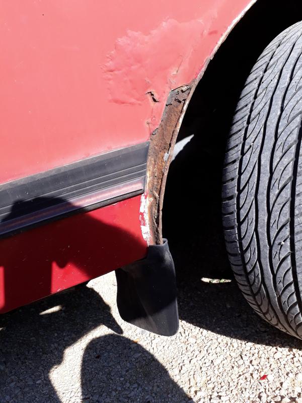

Perforations sur les deux ailes :

Donc, le plan est de remplacer les deux ailes avant, et puis repeindre entièrement la voiture, la baie moteur et l'intérieur. Comme je suis novice en la matière, ça va être challangeux ! Et puis bien sûr mettre le moteur de course de la kamarde, l'injection, l'entièreté des trains roulants, et tout ce qui est en meilleur état (quasiment tout sauf la carrosserie). Et au passage du moteur de l'une à l'autre, la culasse T5 qui avance bien aussi.

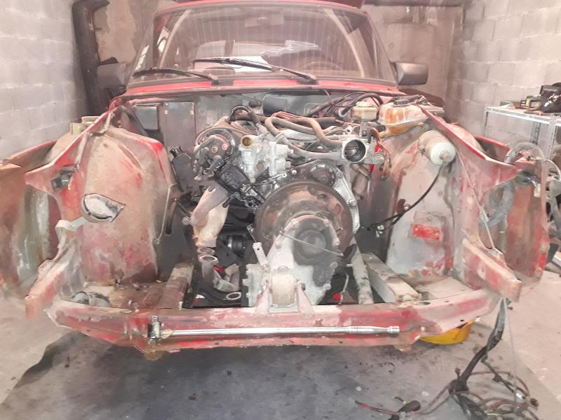

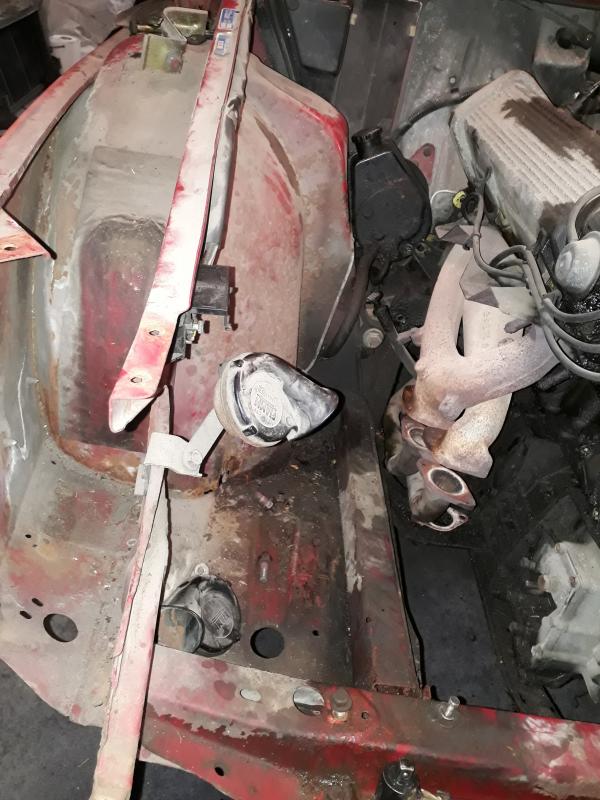

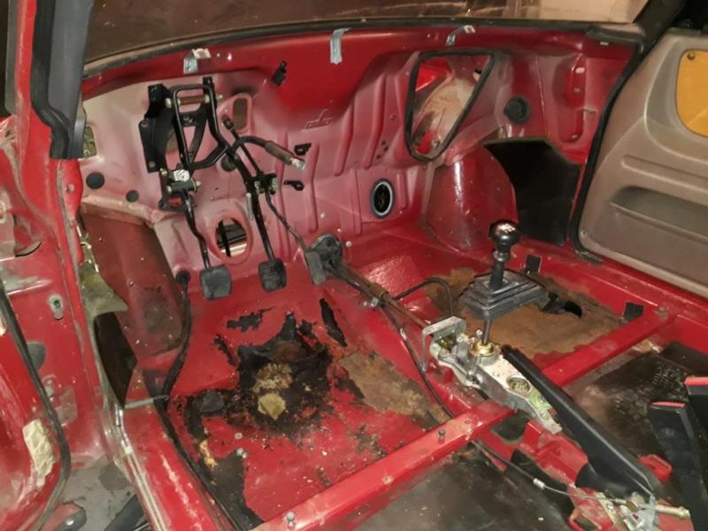

Aujourd'hui, la première étape de refection, ou en tout cas de dé-fection, est quasiment finie : j'ai tout enlevé, et un peu décrassé.
Le compartiment moteur, beaucoup moins encombré. Aucune mauvaise surprise ici. Les injénieurs saab, en prévoyant de faire un spray graisseux sur tout le compartiment, ont bien fait leur boulot, et au final, il est super bien préservé.

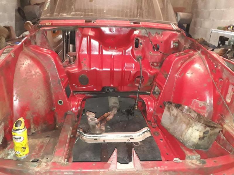

L'intérieur. Là aussi, plus grand chose, tout le cablage a été enlevé, c'est bien plus simple comme ça.

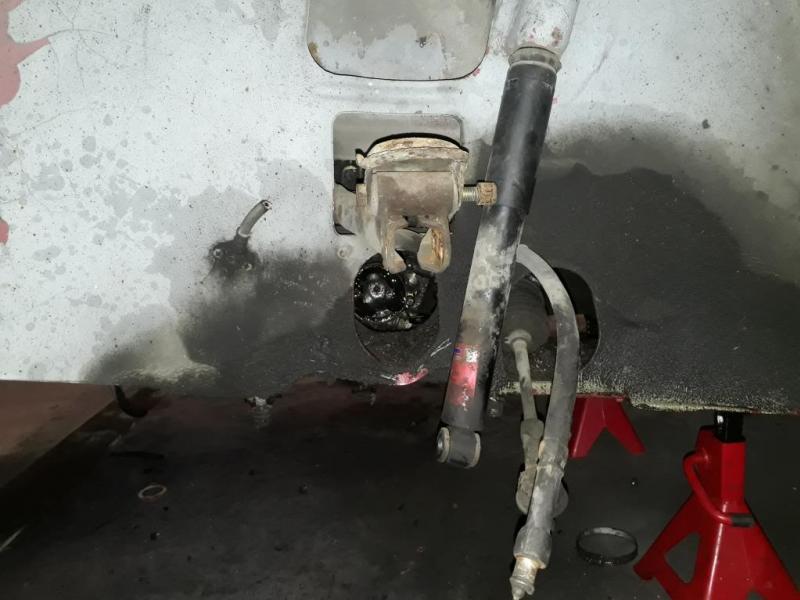

Est ce que un décapeur thermique est indiqué, pour enlever tout l'espèce de bitume sur le fond à l'avant de la voiture ?

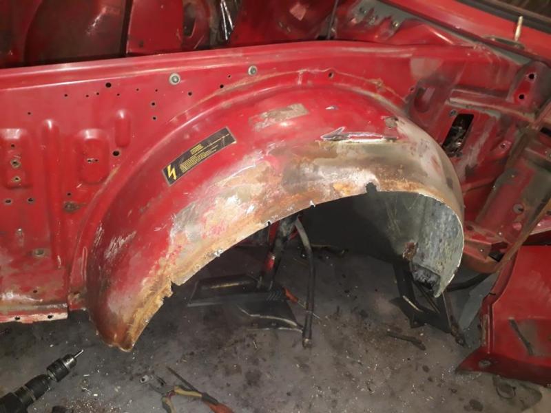

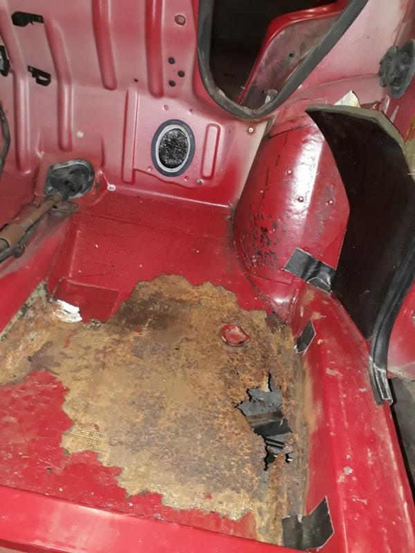

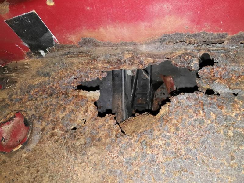

Bon, pour l'instant la seule mauvaise surprise, c'est de la rouille perforante à l'intérieur, au pied de la portière droite
C'est assez emmerdant, juste sur un feuilleté de tôles soudées entre elles. Il faut que je j'attaque à la meuleuse toutes la tôle corrodée, pour voir plus clair. J'espère que quelque chose à base de cornière est possible.
Le plus gros boulot, pour l'instant, c'est de dépointer les ailes. Comme je disais, pas facile à repérer, les points de soudure.
Alchauv
Messages : 747
Re: Transplantation-fusion : La Kamarde et la Schaetline
Message par Alchauv » lun. oct. 16, 2017 9:43 pm
Sacré chantier par ici, il y a quand même du boulot! ;)
pour retirer "l'espece de bitume" oui il faut ramolir au décapeur thermique, gratter a la spatule, ca part tres bien, et finir avec de l'essence et un chiffon.

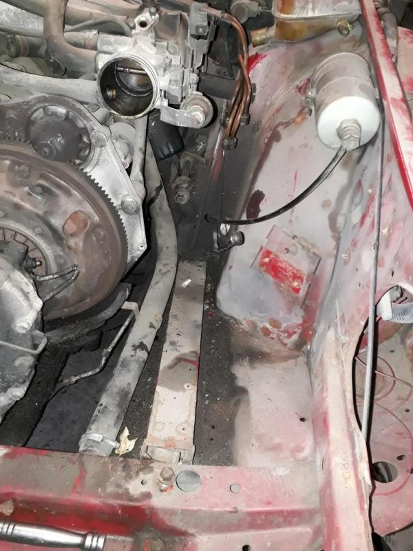

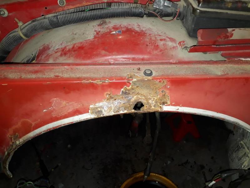

tu as quand même pas mal de rouille, et a vu du trou qu'on voit a l'avant droit derrière l'emplacement du bac a batterie tu aura certainement des problèmes aussi au font du passage de cardan... et regardes bien aussi a l'arrière, au niveau des coins au font du coffre...
bon courage pour la suite, je vais suivre ca avec attention ;)

tu as l’œil ! le trou à l'avant du bac de batterie, je l'avais vu à l'achat, ce n'était pas une surprise, et il n'est pas bien gros (bien moins gros que sur la kamarde, d'ailleurs).... les passages de cardans sont sains (c'était d'ailleurs la condition de l'achat), et le coffre aussi, ouf (ceci dit, je n'ai pas encore retiré le bitume de celui ci ) !
De fait, si j'avais un conseil à donner à un propriétaire de 900, ce serait de sortir le bac de lave glace et de chouffer un peu par là. Et aussi, pourquoi pas, faire couler du convertisseur de rouille entre l'aile et le passage de roue.

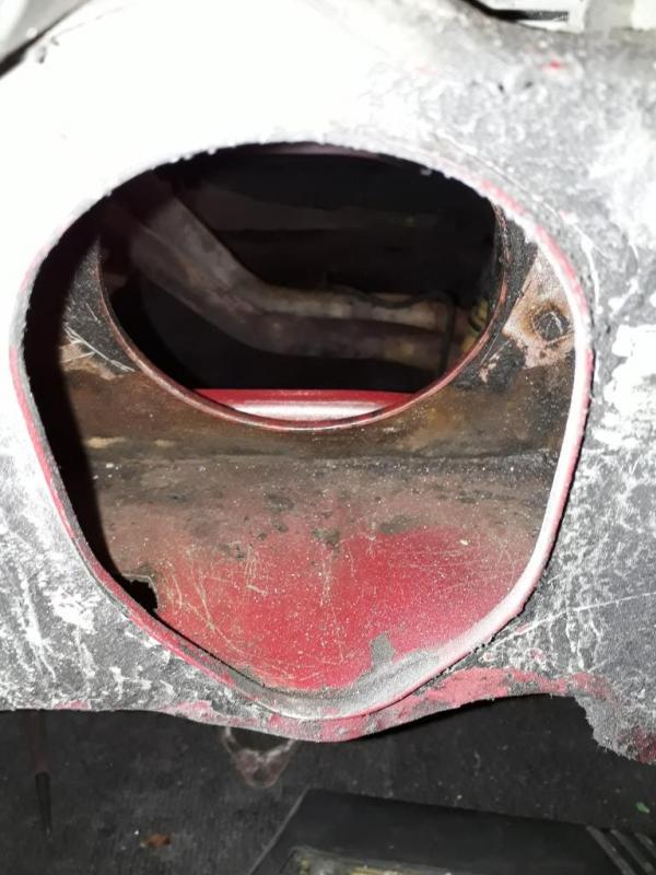

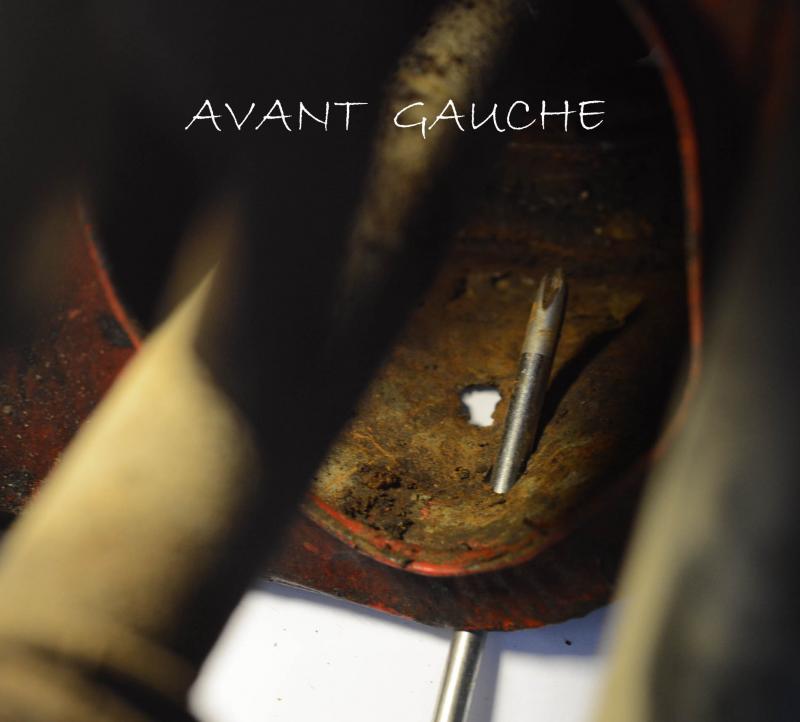

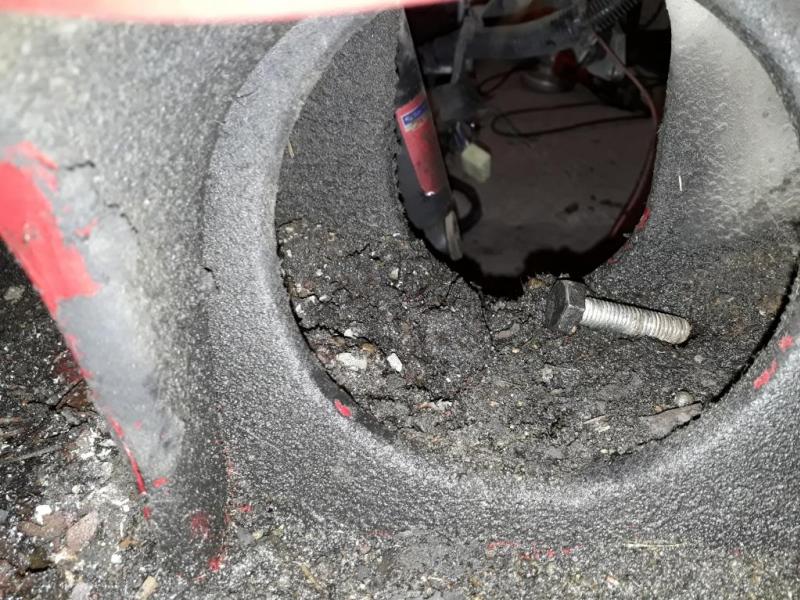

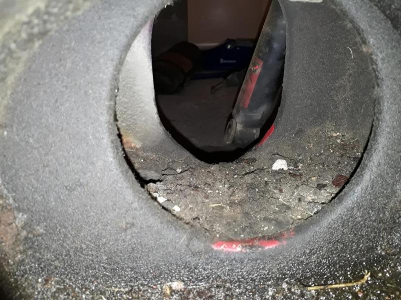

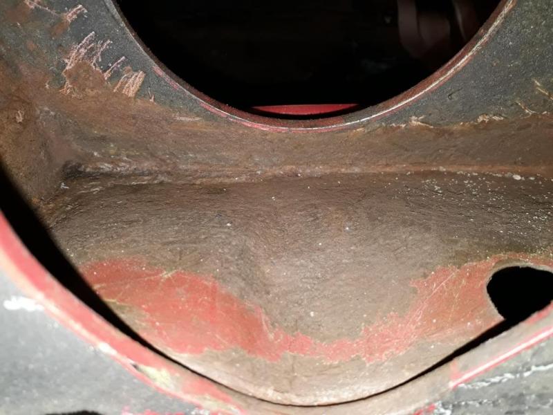

T'es sûr que les passages de cardans sont bons car sous cette me... il y avait des trous sous mon anglaise ?Image

gap900
Messages : 617
Message par gap900 » mer. oct. 18, 2017 4:06 pm
Hugh, Phils !
J'ai passé pas mal de temps à gratter ces foutus passage de cardan, et vraiment, ils sont ok :
Ce qui ne va pas m'empêcher de soigner aux petits oignons la remise en peinture de cette zone.
