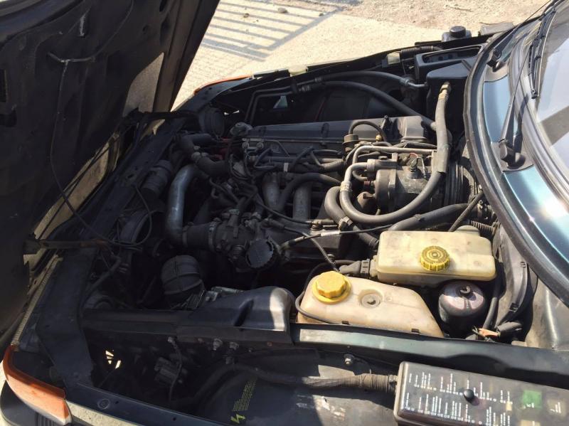

si tu veux nettoyer le moteur , attention au lavage haute pression , de ne pas inonder les parties electriques , et de ne pas endommager toutes les petites durites qui ne sont plus très jeunes sur to véhicule .

Le moteur de clim est bien present!!la ou se raccorde les gros tuyaux qui viennent de l'aile passager,une poulie y est aussi presente et aussi il devrait y avoir une courroie dessus!!mais tu sais a cet age et sur les 900 la clim!!comment te dire .Ce n'est pas l'essenciel et puis la saison chaude touche a sa fin!!la tienne qui est d'origine fait 145 chx puisse que d'origine les 900 bp ne dispose pas de l'IC (intercooler) comme la tienne qui se fixe dans la joue d'aile av conducteur derriere le phare.Laisse de coté la cosmétique et fait un bon check des parties sensibles( amortos,echapp,freinage etc...)

Pour le nettoyage, un compresseur à air peut faire l'affaire à mon avis, ce sera moins dangereux ? Et je vérifierai tout ça, et ferai les changements nécessaires dans ce cas !! Ce sera déjà un bon début en attendant de plus gros travaux.

Ta "900S" est une turbo, ce que son nom n'indique pas. Elle est équipée d'un turbo basse pression, alors que les "900 Turbo" sont équipées d'un turbo haute pression, d'où l'écart de puissance entre les deux.
Pour le moteur, rien de tel que de l'eau bien chaude dans un sceau, une bonne microfibre, et du temps. Ca évite de flinguer la vielle peinture de nos autos et ça ménage les faisceaux électriques fatigués. Un coup de WD40 sur tout ça une fois que c'est propre, appliquée sur un chiffon et non par pulvérisation, et voilà le tout protégé de la corrosion (très efficace sur les descentes d'aile, le bac à batterie, etc).
