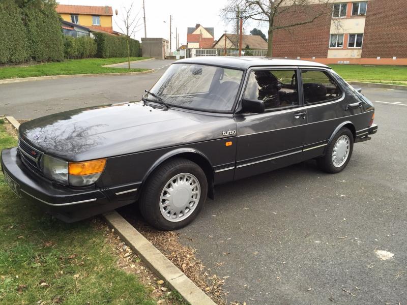

Harry, les enjoliveurs ont été repeint! Merci, mais il y a un peu de boulot pour qu'elle soit au niveau des tiennes! Mais pour un "Daily transporteur de bébé sur le periph" elle est parfaite (surtout avec le cuir qui sera plus facile à nettoyer en cas de petit accident)

Sale (mais j'ai bien mangé!)
Propre
mais cuir pas encore posé
Messages : 4869
Re: Acte 3 : saab 900 T16 flat de 86
Message par dat » mar. mars 01, 2016 10:39 pm
Propre...elle est très belle !

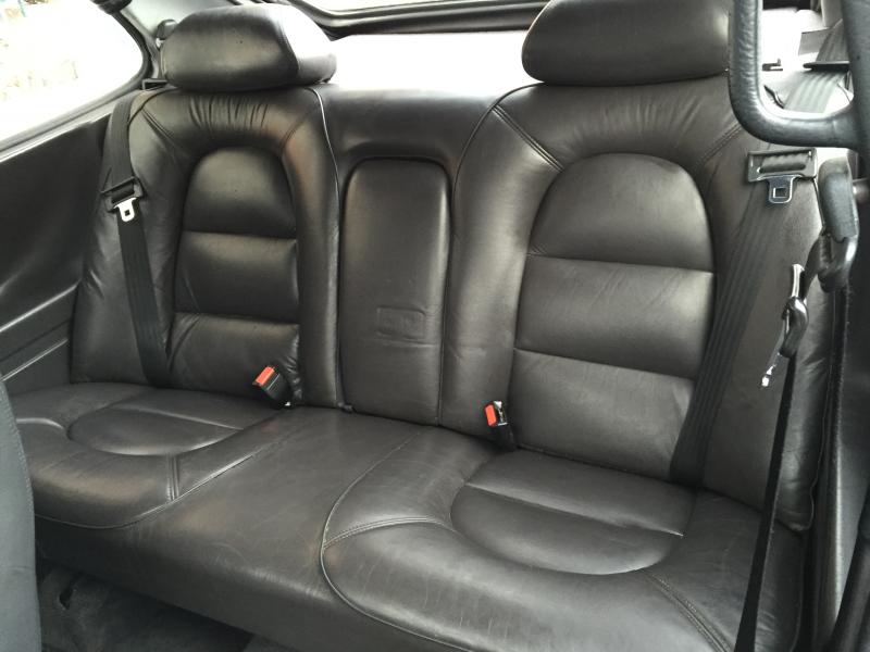

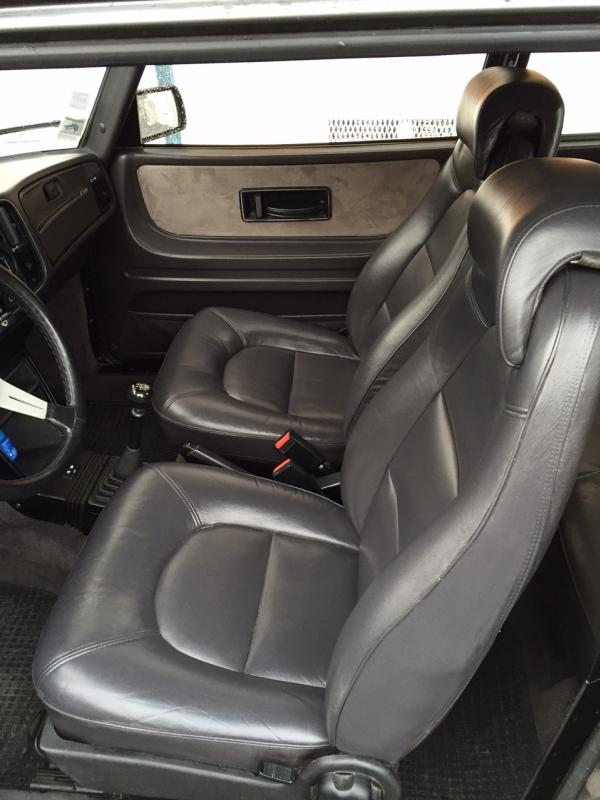

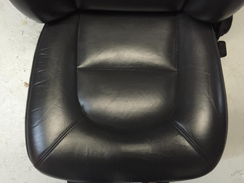

Bonjour à tous
Aujourd'hui j'ai changé les sièges et la banquette de la saab après avoir restauré un intérieur cuir d'origine.
Je me suis servi de produit en parti achetés sur le net (alta cuir). Le site est bien fait, les vidéos sont explicites et ils sont disponibles par téléphone pour répondre aux questions.
Les produits :
savon de Marseille
Huile de pieds de bœuf
Chez alta cuir :
Dégraissant cuir
Lait nourrissant
Résine et mastic de rebouchage
Préfont (apprêt)
Teinte pour cuir (sur échantillon)
Vernis fixateur

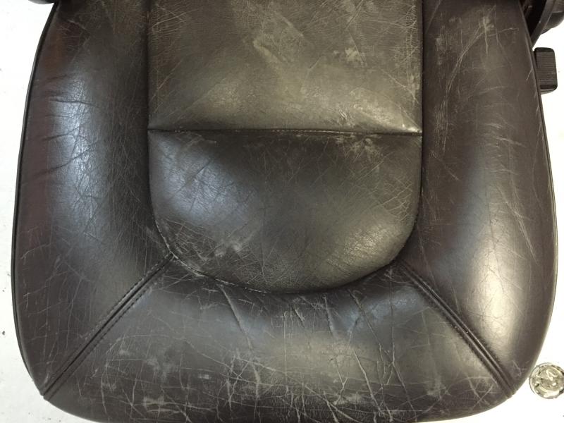

L'état des lieux : la banquette et le siège passager sont en bon état, seul un appui arrière est griffé, mais le cuir est assez sec. Le siège conducteur est fissuré sur l'assise et il y a une couture à reprendre pour retrouver le galbe arrondi.
Le mode opératoire :

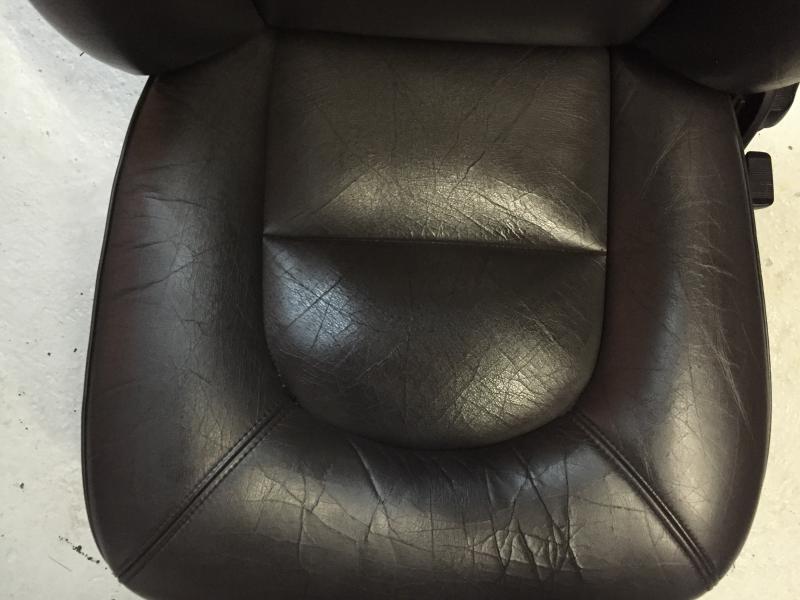

Nettoyage au savon de Marseille
Nourrissage intensif du cuir à l'huile de pieds de bœuf et au lait nourrissant (appliquer, laisser boire, essuyer puis appliquer, laisser boire etc...) pendant un mois. (La griffure sur l'appui se trouve très atténuée une fois le cuir nourri)
Application de la résine et du mastic dans les fissures
Application avec un petit rouleau en mousse du préfont, puis de la teinte et du vernis fixateur (sur les 2 sièges avant)
Au final, une fois déposé le velours, nettoyé la moquette et reposé les sièges et la banquette ça donne ça :

Beau boulot!

Très belle voiture et superbe rénovation de la sellerie. Cela me donne de l'inspiration pour la mienne.

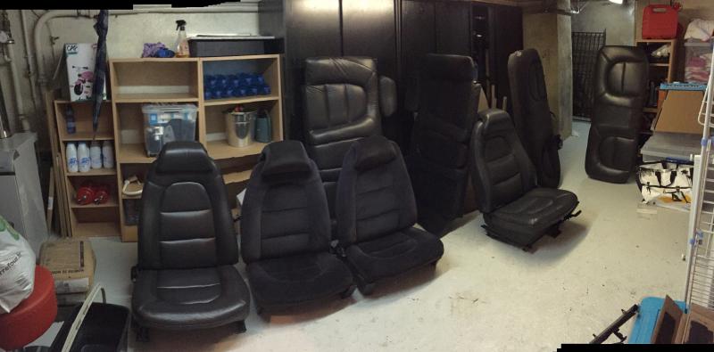

Tout ça n'est pas bien compliqué, le plus chiant c'est d'enlever le dossier de la banquette arrière
une petite photo à un moment critique : est ce que je remonte le cuir ou est ce que je fais un cinéma SAAB 8 places dans mon sous sol

Superbe intérieur, bravo !

Whouahou! Le résultat du travail sur les sièges est impressionant!! :sol:
Beau travail! ;)
Va falloir que je m'y mette à mon tour... :whistle:

La magie des photos efface les défauts, mais le résultat est satisfaisant.
Pillou, il suffit de se lancer, ce n'est pas bien compliqué.
