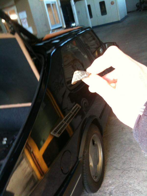

Aujourd'hui pompe à essence démontée, nettoyée et ça va beaucoup mieux même si je pense qu'il faudra la changer, ainsi que le filtre à essence .....
Sinon, fond de coffre impeccable ...... ;)
Ce petit passager clandestin trouvé dans les fins fonds du coffre me rappelle que cette auto vient du Morbihan, n'est-ce pas Yann?? ...... il a terminé sa vie, ce petit coquillage, plage du Pouliguen .... :lol:

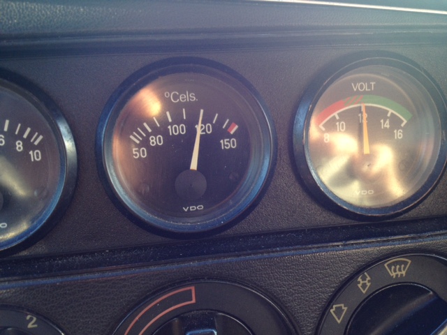

Message par le caribou » lun. juil. 18, 2016 2:28 pm
La SAAB a eu chaud, très très chaud sur la côte ce week-end, jugez-en par vous même ....... C'était limite ..... :ouch: :sweat:
JAG ALSKAR MIN SAAB
Re: SAAB 900 i16 Aéro 1991
Message par noug2 » mer. juil. 20, 2016 12:28 am
Salut Stéphane , c'est la température d'huile moteur , pas d'eau moteur . un simple bouchon , du cul à cul sous le soleil , et la T°c d'huile grimpe , le refroidissement naturel du carter d'huile est limité par manque de vitesse .
