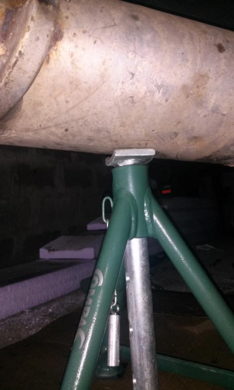

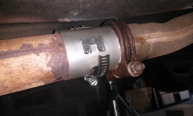

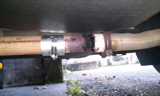

Voici les nouvelles du jour, fuite de l'échappement colmaté, on devrai toujours avoir à porter de main un bandage de pot.
Je ne vous cacherai pas que j'en menais pas large au vu l'état des fixations, mais avec le Deblock Ice d'Innotec, ça a été tout seul, un vrai miracle ce produit, ça aussi faudrait toujours en avoir à porté de main, j'ai même réussi à pousser le collier de serrage pour mieux mettre le bandage.

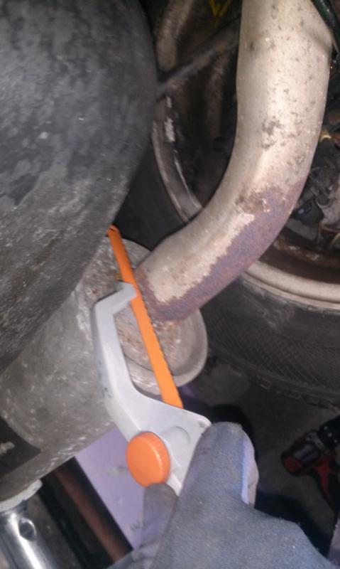

Le plus chiant quand même a été de lever la caisse par l'arrière, je m'attendais à un support du même acabit que la traverse avant, triste déception, j'ai dû intercaler un morceau de bois dans le renfoncement de la tête du support et le cric, histoire d'éviter que le poids porte sur un bout du réservoir.
Je voulais en profiter pour inaugurer mes rampes maison, mais l'hiver étant là, la batterie à eu un coup de faiblesse, ça sera pour une autre fois, j'ai hâte en tout cas, car ça me simplifierai nettement les interventions sous madame.

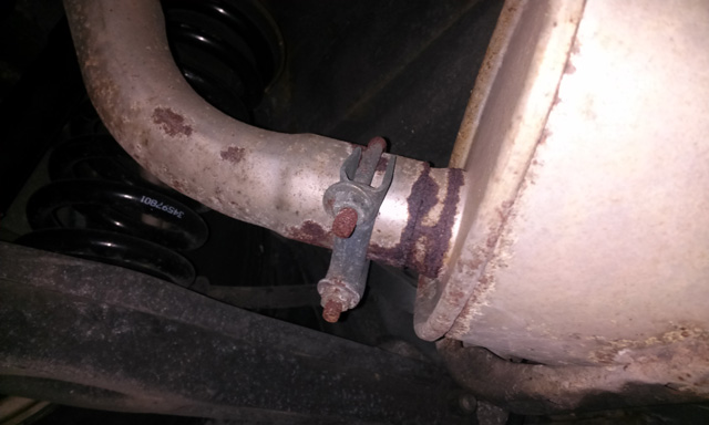

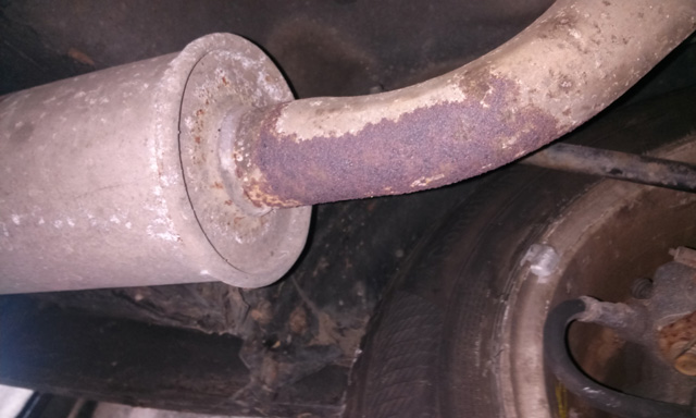

Voici les photos de ma source de soucis, comme vous le constatez, le tuyau est en train de se couper en 2, bien-sûr ce bandage est provisoire en attendant que je choisisse la marque de ma ligne, et en fin de compte, je vais opter pour un ligne complète, ça fait certes un poil plus cher mais au moins je serai tranquille pour les 5 à 10 ans à venir, enfin j'espère

Bon, bah ma "rustine" n'aura pas tenu très longtemps, enfin si elle a tenu, c'est la section qui a lâché, coupé net par la rouille et les vibrations.
Prochaine étape donc, la ligne complète. Quand à la Galvanisation à froid que je voulais appliquer sur la nouvelle, j'ai un ami qui me dit que ça ne sert à rien, vu que le jour où y a corrosion, y a de grandes chances que ça vienne de l'intérieur de la ligne.

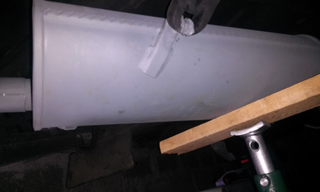

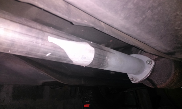

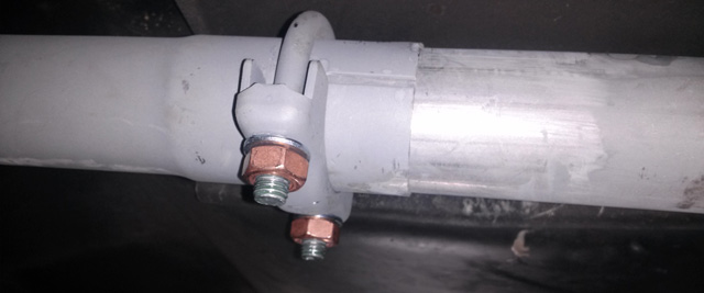

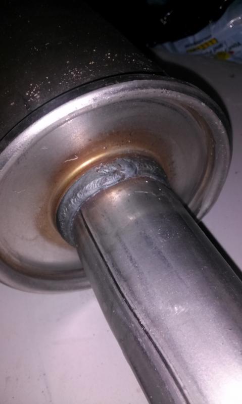

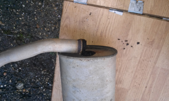

Et voilà, ligne changée, enfin les 3/4 car le silencieux avant dans la marque que j'avais choisi était en rupture de stock. J'ai à peu près mis 5h sur 2 jours pour effectuer le changement, début le samedi vers les 15h, stop à 17h30 et reprise le dimanche vers les 15h30 et fini à 17h et quand j'ai voulu tester pour faire sécher, bah plus de batterie [:classic:2] . Sinon, j'ai vraiment adoré mon système de rampe, ça m'a changé la vie, un peu plus haut aurait été un plus, mais bon je ne vais pas faire mon pinailleur
J'avais préparé un peu les pièces avant de faire le montage, par exemple, j'ai fait en fin de compte une galvanisation à froid aux endroits stratégiques de la rouille externe et des piquages de salpêtre ou autres, y compris sur les systèmes d'attache. Ensuite, pour ne pas être pris au dépourvu, une petite scie à main pour métal a été prévue (et j'ai bien fait car impossible de désemmancher l'arrière), prévoir aussi une bombe de dégrippant surpuissante (Innotec deblock ice pour ma part), 1 marteau en caoutchouc, 2 chandelles non pas pour la voiture mais pour empêcher les anciens éléments de vous tomber dessus quand les silent bloc sont retirés. Penser aussi à acheter du mastic de montage pour échappement, ça aidera à l'assemblage et à l'étanchéité de la ligne. Et un peu de frein-filet medium pour les vis.

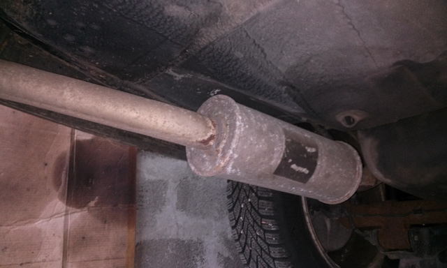

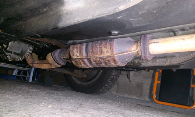

Voici ce que j'avais avant :

Et le travail commence :
Les éléments + le montage :

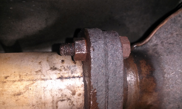

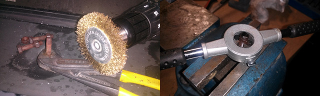

Penser à acheter les joints d'étanchéité tant que vous y êtes et perso j'en ai profité pour re-tarauder les pas de vis et changer quelques écrous
Voilà c'est fait, maintenant j'attends le coupe-circuit que j'ai commandé, car en voulant tester la ligne bah y avait plus de jus, j'ai dû descendre la voiture de ses rampes à moi seul, doucement et pour finir en beauté me suis pété le dos en voulant la rentrer tout seul dans son box, c'est que c'est pas léger ce truc là
