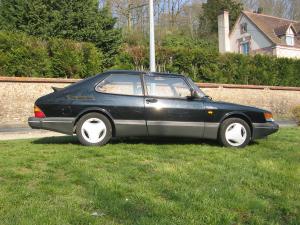

Je vous joins en photo ma T16S, juste avant le démontage (cela n'est pas visible comme ça, mais les passages de roues, planchers etc, étaient rongés par la rouille à qui mieux):

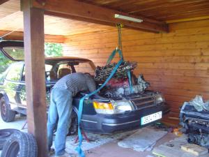

la suite des opérations pour récupérer ce qui restait encore bon
même opération sur la 900i

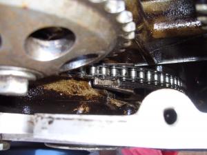

dégat sur la 900i (bout du patin de la chaîne cassé et tombé dedans (et la boîte: 4ème et 5ème rincée)
Ensuite questions: par où commencer pour changer ce foutu patin? où retrouver le bout - dans le carter d'huile formé par le bloc de la boîte?

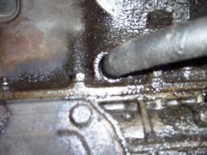

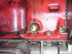

voici deux blocs: 900 atmo et 900 turbo. Le bloc de la turbo a la sortie du reniflard de lubrification du turbo. L'atmo a la sortie bouchée d'origine. A mon avis les deux blocs sont difficilement interchageables, non?

Au contraire, si il y a ce bouchon, c'est bien que se sont les mêmes !

Merci Hub. Et si je veux par exemple utiliser le bloc de la turbo en atmo, comment boucher dans ce cas le trou qui sera alors à vide puisque je n'aurai plus besoin de lubrifier le turbo... Certes, comme disait Noug par le passé, les compressions ne seront pas les mêmes (la turbo sans le turbo serait un peu un veau et les rapport de boîte sont, me semblait-il un peu différents.

Ensuite, les fonderies sont identiques, ça ne signifie pas que les usinages sont identiques ! En gros, il faut foiuner la RTA pour vérifier qu'il n'y a pas de petits écarts de cote. De toute façon, ce n'est pas très grave car au point ou tu en es, tu a tout intéret à faire réalèser ton bloc en première cote et à acheter un jeu de segments en première cote. A toi de voir si faut faire de même avec les coussinets debielles et de vilo.
Celà dit, qu'elle quesoit le bloc retenu, tu as tout intéret à concerver des pistons d'atmo car le taux de compression est supérieur de près d'un pojnt et c'est beaucoup ! Outre une petite perte de puissance, pas forcément très sensible d'ailleurs, tu risques d'avoir une surconsommation d'essence.
pour boucher le trou, ben soit tu achètes une capsule neuve, soit tu mets un boulon, enfin si il est fileté !
mesimages/1955/mine 900 T16S.jpg
mesimages/1955/sortie mot T16S.jpg
mesimages/1955/sortie mot 900i.jpg
mesimages/1955/patin du tendeur de la 900i verte.jpg
mesimages/1955/sortie 900 reniflard bouche.jpgmesimages/1955/sortie T16S renif huile turbo.jpg
bloc interchangeable san saucun pbs ( atmo / turbo ) il faut juste récuperer les pistons et bien attendu avoir la meme cote d'alésage , voir repère sur les blocs ( plan de joint et pistons )
