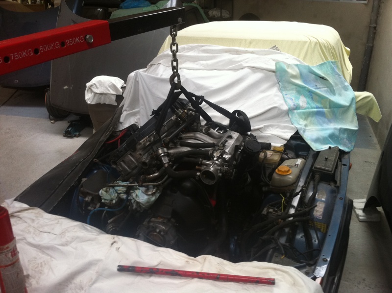

Hé ben non ....On a perdu du temps pour sortir l embrayage , ma modif du roulement avant est tellement chiante que je ne peux pas me permettre de changer quoique ce soit sur l embrayage sans lourde intervention..
Du coup je voulais etre sur du recepeur d embrayage , j avais cru le voir separé a la depose , en fait non et lors de l inspection le joint etait impossible a remettre ..
Biensur une pochette de joint neuve scan tech dans le coffre , seulement le joint neuf etait défoncé avant meme de le monter ...
Du coup on a tous remonter sauf l embrayage et retour a mon box en tractage .....Avec un parchoc avant encore plus défoncé que jammais ..
J attends désormais un recepteur d embrayage complet , je ne veux pas entendre parler de scantech sur sur le circuit d embrayage .je me suis deja retrouver a 6h du mat avec une fuite sous la bagnolle et plus d embrayage a cause d un joint a 1 E ...
Bref la loose ...
A suivre ..

Aujourdhui grand jour ..Outre les elections , je suis aller terminer ma voiture ..
Apres de nombreux deboirs , l axe moteur /boite avec son roulement qui est une vraie m.. a installer ,attente d un nouveau recepteur d embrayage ( l ancien en vrac pour un joint o ring a 1 e , j avais un kit joint pfs neuf mais déja hs au deballage ), durite percée , démarreur qui tourne en permanence ( apres remplacement je me suis rendu compte qu il s agissait d une simple erreur de conection ..) probleme de tension/intensité electrique (une masse n etait pas a sa vraie place ) ..
Bref apres tout ca ce matin premiers tours de roues .. verdict la boite marche nikel
, je n ai pu monter que jusqu a 110 km/h mais aucun probleme ..Je dois juste maintenant enlever le systeme de centrage au neutre externe , vu qu il y a le centrage interne a la boite..Je ne voudrais pas que les deux se contre ..
La semaine prochaine content comme je suis apres 6 mois de box , je l enmene pour un devis peinture et la peinture en mai ..
