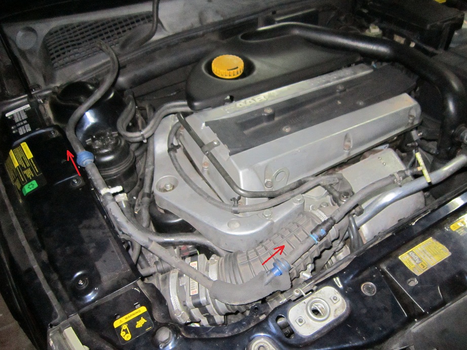

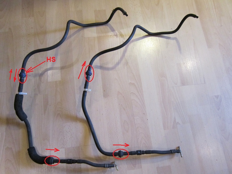

Panne classique à ce kilométrage (180MKM) les clapets bleus de recirculation des vapeurs d'essence avec l'un d'eux HS, ce qui provoquait la chute de pression du turbo, baisse sensible des performances. J'ai isolé facilement la panne grace à un autre post sur lequels sévicent B44, Tournesol, Cécé, etc
Les clapets sont unidirectionnels dans le sens des flèches rouges, celui de gauche était bidirectionnel, toute ma pression de turbo repassait en amont de celui-ci
mais la perspicacité des membres du SSC joint à la mienne...[:eric02] :
explications grace au formidable site SaabTuner qui m'a toujours bien inspiré:
J'ai piqué, une fois de plus, la pièce sur ma 9.5 British, me suis pas embêté, j'ai tout changé [:eric02] :
L'ancienne canalisation au complet a été posée sur le moteur pour montrer les emplacements:
Ouf j'ai retrouvé mes 225CH éthanolés.
