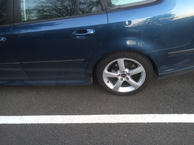

je viens de rentrer
la parallélisme s'est transformé en géométrie.
montage des roues (déjà équilibrées) + géo 228€....
