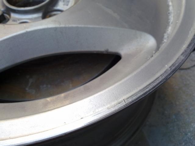

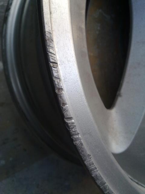

Message par pulverisator » mer. sept. 26, 2012 8:26 am

Pas forcément:
avant:
Après

Message par Classic » mer. sept. 26, 2012 9:12 am
et comment ça a été fait ?

Message par vachfolle » mer. sept. 26, 2012 9:23 am
Pâte d'alu j'imagine ?
Le truc c'est qu'au changement de pneumatique si la machine passe dessus avec la "langue", ploc, ça saute.
Ou alors réusinage de la jante, il y à de la marge sur les Saab. ;)
M'enfin là c'est de la très très légère marque, c'est rien comparé à beaucoup de pets sur les jantes. :lol:

Message par fil63 » mer. sept. 26, 2012 9:34 am
je pense qu'il a juste poncé , c'est ce que je fais dans ces cas la avec une orbitale tout le tour de la jante si pas trop profond

Message par vachfolle » mer. sept. 26, 2012 10:35 am
Le ponçage c'est un usinage au final (de manouche-tuneur, mais un usinage quand même). :D

les pros font ça au tour, mais faut être équipé !
