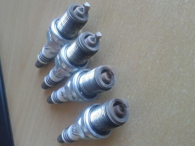

Re: Essai Ethanol sans modif sur Saab E85
Message par rominet72 » mer. févr. 18, 2015 1:59 pm
Il fait beau et je suis chez moi donc je profite pour faire le tour de ma voiture, tranquille! :bounce:
Je viens de démonter mes 4 bougies. 2 rouges et 2 blanches. voir Photo.
les 2 rouges sont sur cylindre 1 et 2, les blanches sur les 3 et 4
Etrange ou pas?
Elles ont 40000 kms à E85 uniquement.
je vais vérifier l'écartement des électrodes.
Message par Calva76 » mer. févr. 18, 2015 9:51 pm
Etrange ou pas?
Ça c'est rigolo :pt1cable: heuuuu, je veux dire intéressant... [:calva76:7]
Une chose est sûre la stœchiométrie (le niveau d'enrichissement) doit être différent entre les paires de cylindre vu que l'avance à l'allumage est commune. [:amiralackbar:6]
J'aurais tendance à dire intuitivement que les bougies rouges sont sur les cylindres les plus enrichis mais rien n'est moins sûr ! [:calva76:4]
Lorsque j'avais eu les bougies rouge c'était un beau tir groupé et bien homogène. :p
rominet72
Messages : 1029
Localisation : LOUVIERS
Contact :
Message par rominet72 » jeu. févr. 19, 2015 12:24 pm
Merci J-C
Ce qui voudrait dire que j'ai deux injecteurs qui sont "déséquilibrés"?
Cela pourrait avoir une maivaise influence à terme?
Message par rominet72 » jeu. févr. 19, 2015 1:06 pm
Serait-ce le résultat d'une "mauvaise" injection?
Contact :
Message par le saabre » jeu. févr. 19, 2015 1:33 pm
la cause n'est pas évidente, mais à priori y'a de ça.
on en parle par ici
http://forum.saabsportclub.com/forum2.p ... amp;nojs=0
Calva76
Messages : 9598
Contact :
Message par Calva76 » jeu. févr. 19, 2015 8:57 pm
[quotemsg=144872,1411,237]la cause n'est pas évidente, mais à priori y'a de ça.
[/quotemsg]
Ouch ! :ouch:
M'enfin pas trop de panique quand même...
Une bougie cramée comme ça n'a pas été bien serrée ou le piston correspondant a grippé avant (défaut de lubrification).
La différence de couleur des bougies peut aussi être due aux écarts de compression. [:calva76:7]
Cela se mesure assez facilement.
[:calva76:2]
rominet72
Messages : 1029
Contact :
Message par rominet72 » ven. févr. 20, 2015 8:58 am
Pour le serrage des bougies, comme je viens de vérifier, il est OK, 28Nm.
Pour la lubrification, excellente remarque... qui en y pensant me fait penser que le reniflard du couvre culbuteur est cassé, et que j'ai le kit à monter!
Pour les compressions, elles avaient été prises par le Professeur au moment du passage au E85 et elles révélaient une bonne santé du moteur, mais cela a pû bouger en 40000 kms.
Il faut que je trouve un compressiomètre pour éliminer cette ligne des causes probables.
Cette différence de couleur ne me fait pas plus peur que cela mais anime ma curiosité
Contact :
Message par le saabre » ven. févr. 20, 2015 9:07 pm
[quotemsg]Ouch ! :ouch:
[:calva76:2] [/quotemsg]
bougie bien serrée
crépine ok
huile niquel
bref ... aucune cause évidente
donc méfiance avec les reprogs
ecart de compression, bonne piste pour les couleurs dif
