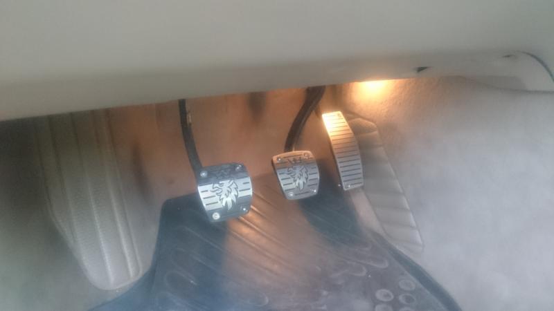

J'ai voulu essayer comme tu me l'as conseillé gnomonien, mais la tout refonctionne... Je pense vraiment à un faux contact, mais où....
Ducoup j'est profité d'être à côté du pédalier pour installer ceci
