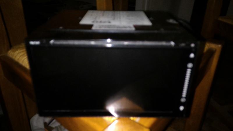

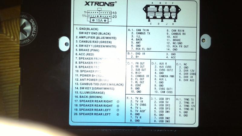

Désolé pour le retard j"attendais d'avoir le poste de visue pour commander le faisceau . C'est bien comme je pensait une commande à 3 fils qu'il faut . J'ai pas encore sorti mon poste dans ma 9-5 pour controler comment je récupère l'ampli et si je peux récupérer le radar de recul même si l'installation d'une caméra est prévue voire le chargeur ou même le lecteur DVD qui sont tous sur le i-bus si j'ai tout bien compris

Pour patienter je commande le faisceau dans la semaine

Si le modo veut bien venir à mon aide et afficher les 2 dernières photo je l'en remercie la suite risque d'être un peux longue à venir je vais devoir m'absenter quelques jours pour raisons familiales mais je vais tâcher de vous envoyer des photos de la version 900 classique que j'ai eu le temps de monter il me reste les deux entretoises pour les hp arrière à fabriquer et je mets les photos des que la voiture est dehors
