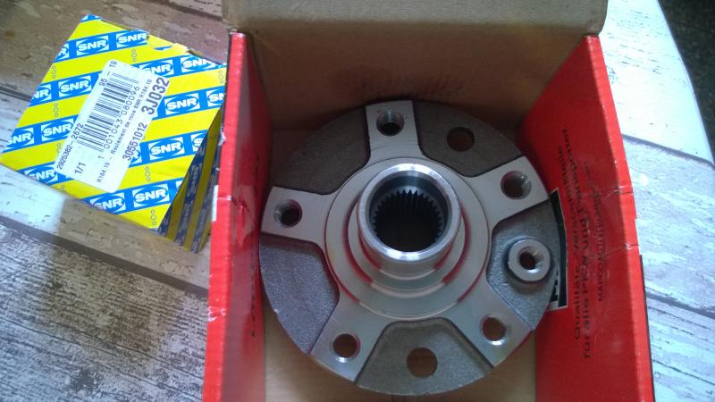

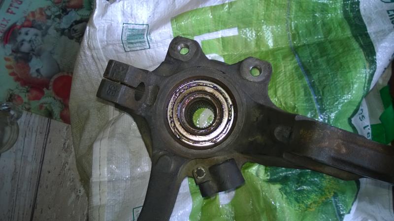

Donc pour resumer moyeu tres attaqué et roulement neuf hs au bout de quelques km
commande chez oscaro du moyeu mapco et d'un snr R164.15 neuf (encore un j'ai une carte de fidelité :) )
apres montage
plus de tapotement dans la pedale mais je sent toujours des vibration comme si je sentais la route.
je précise que mes pneus sont tres proche du témoin (des hankook ventus) ça pourraient etre leurs fautes?
en tout cas je les changes et vous tiens au courant
a+ :hello:
