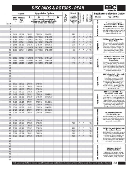

Comment on fait pour insérer un PDF?
J'ai la liste des pièces de freins saab EBC.
Merci

Message par SaabQuebec » dim. juil. 24, 2011 9:05 pm
merci mais je serai un peu lâche cette fois çi :p J'ai converti les PDF en image :p

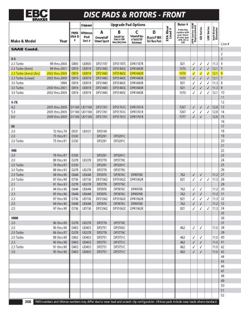

Attention à ceux qui commandent de nouveaux disques pour leur Biopower.
Sur la mienne, une 2,3t Biopower BVA de 2007, ayant des disques pleins derrière, j'ai commandé sans hésiter des 288mm pour l'avant... A ma connaissance, et comme confirmé par EBC, il n'existait pas de 9-5 mixant du 308 devant et des disques non ventilés derrière... Etrange...
Erreur! Ce sont des 308 comme sur aéro ou V6 diesel...
Je précise que j'ai acheté cette 9-5 neuve et que les porte-étriers sont d'origine... ;-)
9-5 Vector 2,3t BVA Biopower 2007 BSR stage 2

Je m'en doutais un peu. J'ai une BioPo de 2008 (Juillet) et lorsque j'ai cherché mes jantes hiver, j'ai choisi du 16"... En les montant, je me suis dit qu'heureusement que je n'avais pas choisi du 15" car elles ne seraient pas rentré à l'avant à cause des disques (il doit rester 5mm entre l'étrier et la jante)!
Pourtant, le manuel du proprio indique qu'il est possible de monter du 15" !!!

Surprenant ! J'ai commandé des Ate avant pour une biopo modèle 2008. Sur EBC, RBM et Oscaro, ils proposent des 288mm. J'espère ne pas avoir de mauvaise surprise au montage la semaine prochaine. :pfff:

Bonsoir amis saabistes. Je dois changer disques et plaquettes avant sur ma 9-5 2.3T 230ch aéro B.A. et je me tourne sérieusement vers un freinage EBC disques renforcés carbone et rainuré réf. BSD 1070 à 223.37€ ttc. prix public et 210.23€ ttc. prix club. Pour les plaquettes je prendrai des yellow stuff réf. DP41187R 107.39€ prix public et 101.07€ prix club. Je voudrais aussi un conseil pour le liquide de frein. D'origine il est conseillé de mettre du DOT 4 synthétique. Peut-on mettre, en remplacement total, du DOT 5.1? Doit-on mettre que du synthétique ou peut-on mettre un siliconé? Est-on, niveau club, référencé chez EBC France BRAKES pour avoir le prix club? J'attends avec impatience toutes vos remarques et commentaires pourvu qu'ils soient constructifs et pertinents. Merci à tous d'avance amis saabistes :hello:

Pour les différences de taille de disques, avec des étriers identiques, ce sont les porte-étriers qui changent, et les plaquettes s'appliquent donc plus loin du centre de rotation, exerçant ainsi un "couple" supérieur, à pression égale.
