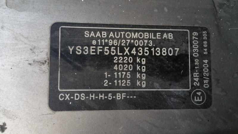

Moi j'ai ça. ....
Ça voudrait dire quoi ???Image

Re: Chassis sport ou pas ?
Message par brosaab » lun. févr. 22, 2016 3:58 pm
Manufacturer: Saab Automobile AB
Product line: SAAB 9-5
Body type: 5-door Wagon
Gear box: 5-Speed Manual
Engine type: 3.0 TiD :pfff:
Model year: 2004
Assembly plant: Trollhattan line B or Arlov, Sweden
Serial number: 513807
Control symbol: Passed
SRS: Dual Airbags,9.5 vector(logiquement vector=sport )
mamamouchi
Messages : 319
Inscription : mar. août 11, 2009 2:00 am
Contact :
Message par mamamouchi » lun. févr. 22, 2016 4:04 pm
Merci
Mais c'était surtout au niveau des codes
CX DS H H 5 BF
Messages : 31627
Contact :

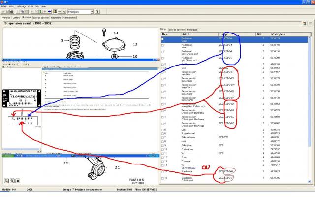

Message par milou_info » lun. févr. 22, 2016 4:12 pm
Ben quoi ?
Tiens ces codes donnent des infos sur le châssis, exemple de ce que l'on trouve sur les 9.3ss : http://forum.saabsportclub.com/saab/93B ... tm#t160512
Regarde sur le WIS pour la 9.5.
Tiens :
http://forum.saabsportclub.com/saab/95/ ... tm#t103619
brosaab
Messages : 1807
Contact :
Message par brosaab » lun. févr. 22, 2016 4:13 pm
mamamouchi
Messages : 319
Contact :
Message par mamamouchi » lun. févr. 22, 2016 8:21 pm
C'est flou. ...j'arrive pas à lire..... :(

bonjour à tous,
j'ai une saab 9-5 2.3t biopower de 2008 et j'ai un besoin de commander certaine pièce de train Avt et Ar.
En recherche par immatriculation ou par Vin il existe toujours le choix entre pièce pour châssis sport ou pièce sans châssis sport.
Quelqu'un pourrait il me renseigner à ce sujet ?
merci à vous !
